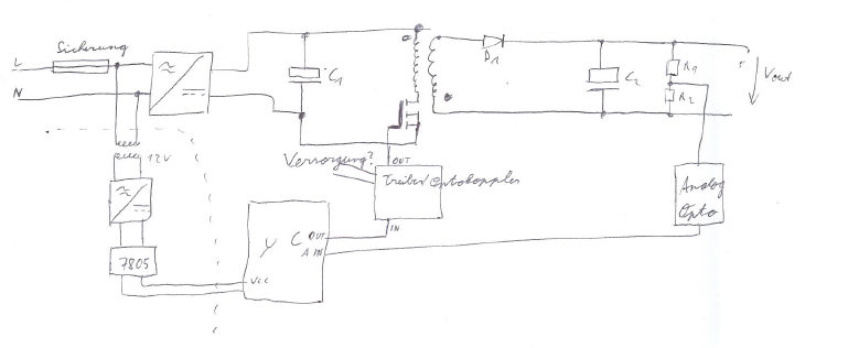

ich bin ganz neu hier.
Ich studiere Mechatronik im 3. Semester und bin gerade beim Praktikum
dabei, einen Sperrwandler zu dimensionieren.
Der Sperrwandler liefert eine Gleichspannung, die zum Galvanisieren von
Titan verwendet werden soll.
Geplant wäre:
230 VAC gleichrichten, glätten und damit auf den Sperrwandler fahren.
Der Sperrwandler sollte über einen AtMega geregelt werden (Mosfet mit
PWM-Ansteuerung 16 kHz). Dazu möchte ich über einen Spannungsteiler und
Analog-Optokoppler die Spannung messen.
Als Ausgang bräuchte ich 90 VDC und ca. 100 mA.
Ich habe mir schon einiges bez. Sperrwandler durchgelesen und ein sehr
praktisches Dimensioniertool gefunden. Kann ich nur empfehlen:
http://schmidt-walter.eit.h-da.de/smps/spw_smps.html
Nun zu meinen Fragen:
Brauche ich wirklich einen "Speichertransformator", oder genügt auch ein
Handelsüblicher Printtrafo? Speichertransformatoren finde ich leider
nicht beim conrad und auch nicht bei Reichelt oder Franell. Selbst
Wickeln kommt nicht in Frage. Wüsste jemand einen Hersteller?
Soweit ich alles verstanden habe, müsste ich für eine andere Spannung
das ganze noch einmal machen. Ist das richtig? Praktisch wäre, wenn ich
die Ausgangsspannung nur durch die Ansteuerung ändern könnte. Ideal wäre
ein Bereich von 20 bis 110 VDC mit max. 100 mA, wobei der Stromripple
nicht so tragisch wäre. Ich möchte aber alles mit einer Schaltung machen
(brauche die Spannungen also nicht gleichzeitig). Ist das möglich?
Da natürlich alles galvanisch getrennt sein muss, weiß ich noch nicht,
wie ich den MOSFET ansteuern soll. Im Web habe ich nichts nach meinen
Vorstellungen gefunden. Meine Idee wäre ein Optokoppler, den ich mit den
gleichgerichteten 230 VDC betreiben kann (damit ich nicht extra eine
Spannungsversorgung brauche).
Im Anhang meine Vorüberlegungen.
Vielen Dank schon mal im Voraus. :-)
von Helmut L. (helmi1)
Warum ein uC. Es gibt fertige Schaltregler ICs wie Sand am Meer und
taeglich kommen neue hinzu.
Einen der Gebrauchlisten dafuer ist z.B. UC3842.
Und wie schuetz du den MOSFET gegen Fehlfunktionen?
Die werden auch nach Kundenwunsch geferigt. Es gibt ein paar Universelle
bei Wuerth Elektronik aber nicht mit deinen Ausgangsspannungswuenschen.
Einen Printrafo kannst du in keinem Fall nehmen.
Selbst
Es gibt ein paar Trafowickler die dir den gerne wicklen.
Zum UC3842 gibt es genug Beispielschaltungen wie man ohne Hilfsspannung
auskommt. Der kann den MOSFET direkt treiben.

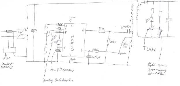

von Temp t. (temp)
Vielen Dank für die ganzen Tipps.
Habe mir eure Ratschläge zu Herzen genommen.
Nun habe ich alles noch einmal gezeichnet. Verbesserungsvorschläge?
Um noch einmal auf die Transformatoren zurück zu kommen. Selbst wickeln
kommt wie schon erwähnt nicht in Frage, da ich ein Praktikum mache und
die das Netzteil anschließend in einer (Klein)Serie gefertigt wird.
Gefunden hätte ich folgendes: http://www.coilcraft.com/ha4060.cfm
Was haltet ihr davon? Ist der einzige, den ich gefunden habe, hat aber
einen etwas kleine Induktivität.
Welcher Hersteller macht mir Transformatoren auf Maß?

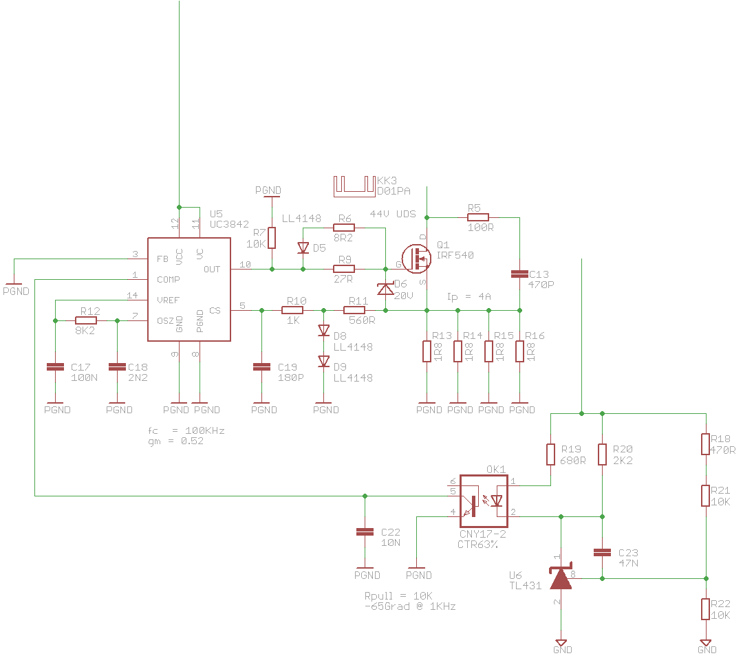

Ich las dir immer hier wickeln.
http://www.weiss-trafo.de/
Ab 10 Stueck sind die Preise schon moderat.
Ein kleine Aenderung an deiner Schaltung.
Optokoppler Emitter an GND und Kollektor an COMP Eingang.
Parallel dazu noch einen Kondensator.
Den Feedback Eingang auf GND (brauch man hier nicht)
Beim TL431 fehlt ein Kondensator zwischen Kathode und Eingang.
Die beiden Cs brauchst du zur Frequenzkompensation der Schaltung.
Anhang Beispiel. Werte sind nur Anhaltspunkte.

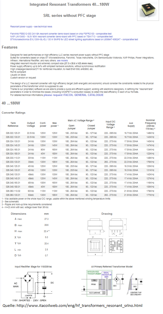

von Temp t. (temp)
Kann mir jemand sagen, was folgender Transformator macht, und ob er
geeignet für mich wäre?
http://www.itacoilweb.com/eng/hf_transformers_resonant_srl.html
Danke
von Temp t. (temp)
Jemand eine Ahnung, was mit dem Transformator los ist?
Warum ist denn da eine Gleichspannung als Angabe??
Auf deine verlinkte Seite wird wohl keiner Zugreifen. Die ist gesperrt
wegen Viren.
Und wenn du so einen Trafo einsetzt must du dich auch an die Schaltung
dafuer halten.
Ich halte von vorgefertigten Trafos nix. Irgendwas passt da immer nicht.
Selber wicklen oder wicklen lassen und gut ist. Dann passt das auch.
von Temp t. (temp)
Ach so, das wusste ich nicht mit den Links.
Dann poste ich mal einen Screenshoot... Hoffe, man kanns lesen.
@helmi1
Ich hätte noch eine Frage zu deiner vorhin geposteten Schaltung. Dieser
Optokoppler ist ja ein digitaler Optokoppler. Warum wird kein analoger
verwendet? Oder wird da nur die Schwelle angeschaut? Weil ein Transistor
ohne Kopplung ist ja überhaupt nicht linear...
> verwendet?
Jeder Koppler ist Analog.
Das ganze befindet sich in einem Regelkreis. Da ist es egal ob der
Koppler 100% linear ist. Es gibt eh keine lineraren Koppler.
Dein eigentlicher Regelverstaerker ist im TL431 mit drin.
