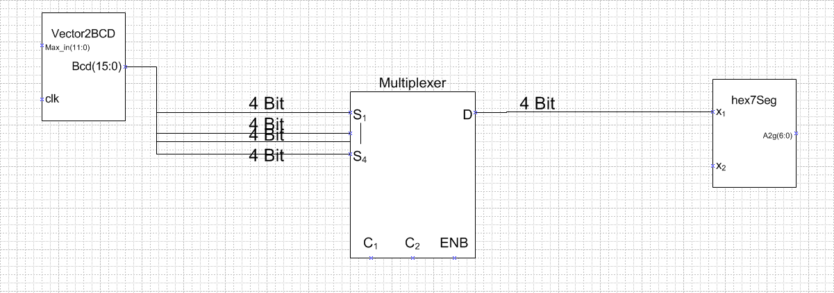

von Bernd (Gast)
Ich benötige einen Multiplexer.
Seite 4:
http://www.digilentinc.com/Data/Products/BASYS2/Basys2_rm.pdf
Es müssen ja AN0, AN1, AN2, AN3 gesetzt werden, sodass jeweils dann die
7 Segementwerte zugeordnet werden.
Den setzt du dann sinnvollerweise zwischen den BCD-Decoder und den
7-Segment-Decoder, dann musst du nur 4 Leitungen multiplexen (statt
7)...
von Bernd (Gast)
Irgendwie tue mich irgendwie schwer mit der Umsetzung.
Bevor gemultiplexed wird, müssen doch die 4 Signalwerte der jeweiligen
Anzeigen erst einmal separiert werden, wenn ich das richtig verstehe.
Dann gehen die 4 Werte (a 4 bit) auf den Multiplexer + die 4
Anodensignale, welche das jeweilge Anzeigeelement ansprechen.
Und dann in einer Refreshzeit von 1 ms bis 16 ms beispielsweise wird der
erste Signalwert mit der 1 Anode, der zweite Signalwert mit der zweiten
Anode, der dritte mit der Dritten und der Vierte mit der vierte Anode
ausgegeben werden.
Ist das korrekt?
Das kann doch nicht so schwer sein :-/
Bernd schrieb:
> Ist das korrekt?
Ja, an sich schon.
Zeichne mal einen Schaltplan, wie du das mit Funktionsblöcken aufbauen
würdest (und poste den). Dann siehst du schnell, was am besten wohin
kommt...

Das war nun das komplette Design. Im folgenden erläutere ich kurz, wie
ich es mir gedacht habe.
Ich lese erst mit LM Vector2BCD Algorithmus den 12 Bit Vektor ein und
extrahiere mir die 4 * 4 Bit BCD Werte.
Portmaping der Komponente Vector2BCD
Comp_BCD : Vector2BCD port map ( clk => clk,
                  vector => max_in,
                  start => '1',
                  busy => busy,
                  overflow => open,
                  bcd => bcd);

Ich habe mich doch für folgenden Ablauf entschieden:
http://www.ee.ucr.edu/~qzhu/courses/ee120a_11fall/labs/Lab_4_seq_logic.pdf
Seite 10:
Alle 4 7-Bit Segmentsignale liegen am Multiplexer an, der nur noch
anhand des Selectes den jeweiligen Wert auswählt und parallel die
dazugehörige Anode ansteuert.
Der Multiplexer wählt mit 50 Hz aus und sollte seine Ergebnisse auf den
Ausgang bzw. an die Segmentanzeigen + Anoden anlegen.
Leider wird auf der 7 Segmentanzeige nur das letzte Element mit einem A
falsch herum angezeigt, auch wenn die Eingangsignale sich ändern.
Ich denke, das liegt zum Einen daran, das Start die ganze Zeit auf '1'
ist. Ich weiß jetzt nicht genau, wie bzw. wann ich den Startzyklus
setzen soll.
Ohje, ich hoffe, ich verschrecke hiermit keinen und ihr könnt mir sagen,
wo ich den Fehler gemacht habe.
Viele viele Dank schonmal dafür!!!

Der Multiplexer sitzt an der falschen Stelle! Du brauchst bei geeigneter
Platzierung nur einen einzigen Segment-Decoder (statt 4). Dazu muss nur
der Mux vor diesen Decoder.
Wie gesagt: zeichne ein Bild mit den nötigen Leitungen und
Komponenten...

von Uwe (Gast)
Bitte einen Schaltplan zeichnen !
von Bernd (Gast)
Eine Skizze der Schaltung im Anhang.
Jedoch wer ist jetzt für die Ausgabe der Anode "an" zuständig. Der
Multiplexer? Oder die hex7Seg Komponente`? Oder wird dies im Top Level
Design umgesetzt?
Und wie realisiere ich das mit dem Startwert für den Vector2BCD?
Über einen zusätzlichen counter?

In der Synthese kam auch keine Fehlermeldung. Und durch die höhere
Frequenz bekomme ich jetzt auch eine stabile Zahl angezeigt.
Ich schätze nur, das ich die Anschlüsse falsch gesetzt habe, sodass ich
statt einer 3 ein E heraus bekomme. Kann das sein?
Der, der dem Multiplexer über C1 und C2 sagt, welche Stelle er zum
Decodieren weiterzuleiten hat...
Der "Startwert" ist der Wert, den du ausgeben willst. Irgendwoher muss
der ja kommen. Und sobald dieser Wert anliegt, gibst du den Start-Puls.
Du wirst wahrscheinlich um eine weitere FSM nicht herumkommen.
Ja nun, wenn reicht. Im einfachsten Fall ist eine FSM ein Zähler...
von Bernd (Gast)
Aber nichtsdestotrotz habe ich start die ganze Zeit '1'. Ich habe jetzt
nicht in einer Simulation ausprobiert, ob es dann trotzdem funktioniert.
Kann das so funktionieren?
Wenn start dauernd auf '1' ist, dann wird eben dauernd wieder neu
gewandelt. Das geht natürlich auch, wenn der Eingangswert immer einen
gültigen Wert darstellt...
von Bernd (Gast)
Ich werde es trotzdem nochmal umbauen, wie es Lothar vorgeschlagen hat.
Es wäre ja auch ein Ressourceverbrauch, 4 Dekoder zu haben und den Mux
dem nachzuschalten.
