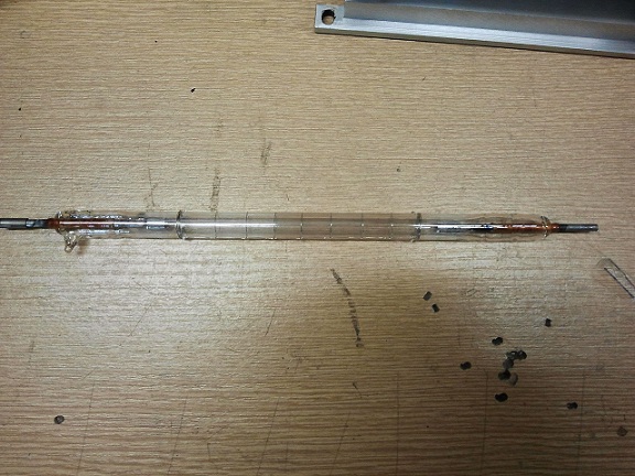

Stroboskopröhre anregen
Gast #2813600
Ich hätte ein paar Fragen zu der Röhre in Anhang (Durchmesser ca. 10mm,
Länge 180mm). Daten habe ich leider keine gefunden, auf der Röhre steht:
G495/5
DV
Zeiss
Ich hatte vor parallel zur Röhre einen Kondensator zu schalten, der sich
nach dem Zünden durch die Röhre entlädt. Die Frage ist nur, auf welche
Spannung der aufgeladen werden soll und welche Kapazität ausreichen
würde damit die Röhre nicht zerstört wird und trotzdem ordentlich
blitzt.
Was für Werte wären für eine solche Röhre normal?
Fotoblitzer von "Wegwerfkameras": 350..600V
Billige Discoblitzer im Conrad-Kellerparty-Bereich:
Meist verdoppelte gleichgerichtete Netzspannung.
Das sind dann so 650V.
Amtliche Discoblitze wie Atomic 3000 o.ä. laufen schon mit 2..3kV.
Gezündet wird mit einem Hochspannungspuls am Gitter um die Röhre herum,
10-15kV sind da grob gesagt üblich. Bei den Wegwerfkamera-Blitzen
natürlich weniger, vllt, so 5kV. Über nen "Zündtrafo" bekommt man die
gut her.
Ich würde deine Röhre eher ins Format der amtlichen Discoblitzer
einstufen, wenn auch nicht für kontinuierlichen Betrieb. Stammt
vermutlich aus einem Optoelektronischen Gerät? Flash-Sonnensimulator für
Solarzellen? Medizintechnik?
Schau dir mal die Schaltungen und den Aufbau von solchen Discoblitzern
an. Allerdings alles mit Vorsicht zu genießen! Strombegrenzung ist
Pflicht, weil so eine gezündete Röhre eigentlich einen Kurzschluss
darstellt.
mfg mf
(Firma: Spezialeinheit)

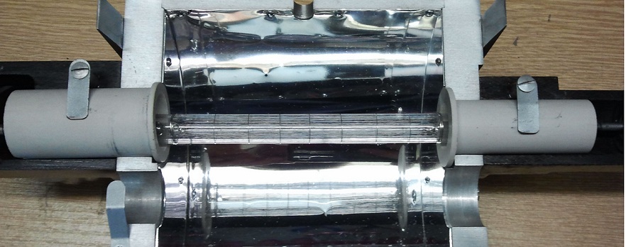

das Teil sieht aus wie ein Laser (Rubinlaser oder YAG Laser) sieht man
ganz gut an der Form des Reflektors (davon müsste es noch eine 2te
Hälfte geben) und an der Halterung parallel zur Röhre für den
Laserkristall.
