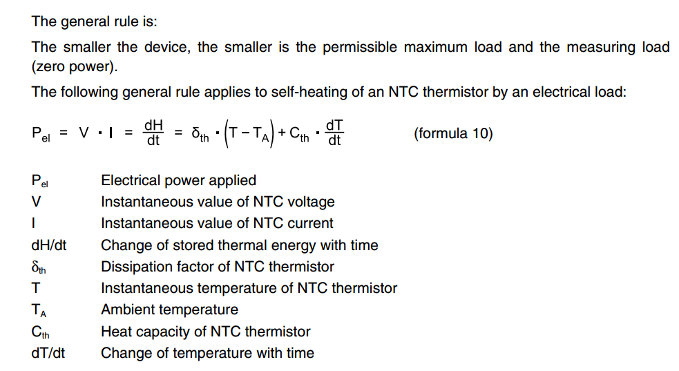

Ich versuche mich gerade zum Thema NTC und Eigenerwärmung aufzuschlauen
und habe ein interessantes Dokument von EPCOS gefunden, das dieses Thema
etwas ausführlicher als Vishay, usw. behandelt.
http://www.epcos.com/web/generator/Web/Sections/ProductCatalog/Sensors/TemperatureMeasurement/PDF/PDF__General__technical__information,property=Data__en.pdf;/PDF_General_technical_information.pdf
Auf Seite 7 fällt  mit Formel (10) eine Differentialgleichung  vom
Himmel, die den Zusammenhang zwischen Temperatur, Verlustleistung,
Verlustfaktor, Wärmekapazität  darstellt.
Hat jemand eine Idee, wo die EPCOS – Leute die Gleichung herhaben oder
wurde sowas ähnliches schon mal irgendwo gesehen (wo?) ?
Ich würde den Aufbau der Gleichung gerne mal ‚nachschmecken‘ wollen.
Gruss Andre

Die werden sie sich überlegt haben. Die Gleichung beschreibt ein sehr
naheliegendes Modell. Sie enthält die Summe zweier Leistungsanteile. Der
erste beschreibt die (statische) Temperaturerhöhung gegenüber der
Umgebung, die vom Wärmeabgabeverhalten des NTC abhängt (Dissipation
factor) und der zweite befaßt sich mit dem Leistungsanteil der das
Material aufheizt und von der Wärmekapazität abhängt.
