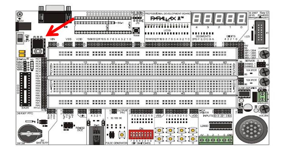

Der Grund für meine Frage ist das "Professsional Development Board" von
Paralax (siehe Pic). Da ist der LM1084 mit einem ähnlichen U-Form-KK
montiert und da gehts ja auch...
Übersehe ich dabei etwas?
OP #2817087
Wahrscheinlich...an der Physik kommen die auch nicht vorbei. Wieso baut
man dann auf dem Board ein Spg-Regler der bis zu 5A liefern kann, wenn
man die Wärme eh nicht wegkriegen würde...kappier ich nicht.
Naja...überlege mir die Sache mit den Schaltregler.
