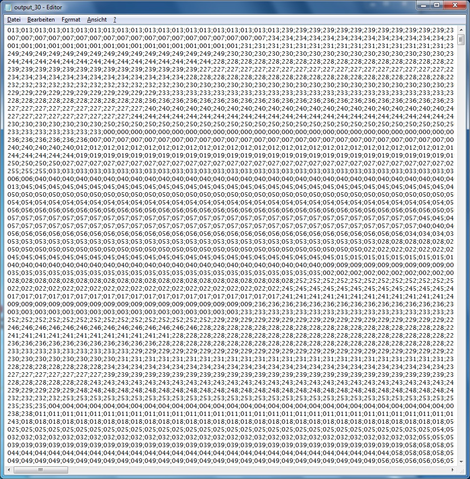

ich habe ca. 6 Millionen Messwerte mit Semikolon getrennt in einer .txt
gespeichert werden.
Wenn ich dann mit Excel die Datei öffnen will, fragt er nach
Formatierung.
Leider wird es nur in die erste Zeile reingeschrieben.
Sodass er also auf eine große Spaltenanzahl angewiesen ist.

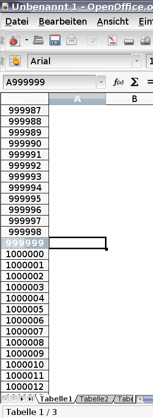

Seit Excel 2007 kann ein Tabellenblatt 1.048.576 Zeilen und 16.384
Spalten (A bis XFD), also 17.179.869.184 Zellen umfassen. Davor war die
Größe auf 65.536 Zeilen und 256 Spalten (A bis IV), also 16.777.216
Zellen, begrenzt. Ist in jedem dieser Felder eine Ziffer eingetragen, so
hat eine Datei in Office 2003 eine Größe von 227 MB.

Mir wäre schon sehr geholfen, wenn jemand ne Möglichkeit wüsste, wie ich
Excel dazu beweg es in Spalte 1 zu schreiben, anstatt in Zeile 1.
Hinter jedem Wert steht ein Semikolon wie schon erwähnt.
Hier nochmal als Bild:

Wenn die oben gemachte Angabe von maximal 1.048.576 Zeilen pro
Excel-Sheet stimmen, Du unter Windoof und Excel arbeiten willst oder
musst, bleibt Dir nur die Umformung übrig.
Kleb' Dir doch einfach ein einfachst Basic-, Pascal- oder C-Programm
zusammen und brech die Datei so um, dass Du unter den maximalen
Zeilenanzahl bleibst.

Excel kann .csv importieren.
Leider BESITZT der TS conchulio nur Excel2000 wodurch bei 65535 Zeilen
Feierabend ist. Also besser DB benutzen oder mühsam 6 Millionen Daten
Häppchenweise a 65000 je Tabelle zuerstückeln und anschließend auf eine
Tabelle verdichten falls schöne Grafik gebraucht wird?

Gast #2816183

Ich habe kein Problem damit wenn ich die 6Millionen Werte auf 6 Excel
Dateien verteilen müsste.
Es bleibt aber immer noch das Problem, dass Excel beim öffnen der
geposteten .txt mir nur Spaltenweise darstellen anbietet.

öffne die Datei mit einem Editor -> suche/ersetze ";" durch [ENTER]
kann doch wohl nicht so schwer sein.

Such dir jemanden mit einem Linux System und dann:
cat indatei | tr ";" "\n" | split --lines=600000 --numeric−suffixes

Hatte mich interessiert, darum habe ich mir gerade mal eine Importdatei
mit 600000 Zeilen je 10 Werten erstellt und in OOcalc importiert.
#!/bin/bash
for((z=0;z<600000;z++)); do
  for((s=0;s<10;s++)); do
    let n=$RANDOM
    let n=n/256
    printf "%03d;" $n
  done
  echo
done
Hat entgegen meiner Erwartungen nur wenige Sekunden gebraucht.
Grafik würde ich damit trotzdem nicht bauen wollen;-)
