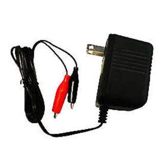

Hallo Forum, ich möchte aus Leuchtdioden zwei Namen/Text schreiben. Die Buchstaben wie folgt angeordnet, beispielsweise das 'E': **** * *** * **** Die beiden Namen (LEDs) wollte ich in ein Plastikzylinder verbauen und mittels kleinem Elektromotor drehen lassen. Ich rechne pro Namen mit ca. 50-80 LEDs, plus Rückseite (2.Name) = 120 LEDs. Dieser Plastikzylinder würde dann auf einem kleinen Elektromotor sitzen und sich drehen. So, dass sich mal der eine dann der andere Name an einem vorbeidreht. Dazu habe ich so ein Niederstrom-Trafo mit 6V und 800mA Ausgang (Abbildung ähnlich). Ist so ein Trafo für mein Projekt empfehlenswert (bzgl. Stromverbrauch etc.) ? Die LEDs sollten in Reihe gelötet werden. Wie berechne ich dort nochmal den benötigten Vorwiederstand? Täte ich nun diese LEDs nehmen: http://www.conrad.de/ce/de/product/176724/LED-Weiss-Superhell-LowCost-LED-5-10000W-Weiss-20-Gehaeuseart-5-mm-10000-mcd/SHOP_AREA_17640&promotionareaSearchDetail=005 R= U/I = (U0-U_D) / I_D = (6V - 3,2) / 0,02A = 140 Ohm Aber gilt das dann auch wenn ich 60/80/120 LEDs gleicher Bauert in Reihe schalte? Brauche ich dann nur diesen 140 Ohm Vorwiderstand? Ich danke schon mal für eure Geduld und Antworten. Gruß Murat

Hallo 120 LEDs in Reihe=384 V 120 LEDs mit Widerstand parallel=2,4 A Denk noch mal darüber nach. PS: wieso rechnest du mit 6V und hast ein Bild von einem 12V Trafo? Tip: bei 12V 3 LEDs in Reihe mit Widerstand hilft schon mal.

karadur schrieb: > PS: wieso rechnest du mit 6V und hast ein Bild von einem 12V Trafo? Das Bild sollte nur als Hinweis dienen ;) karadur schrieb: > Tip: bei 12V 3 LEDs in Reihe mit Widerstand hilft schon mal. D.h. die LEDs immer in 3'er Grüppchen in reihe zusammenfassen mit je einem Vorwiderstand pro Gruppe. Diese Gruppen dann parallel mit dem Trafo verbinden?
