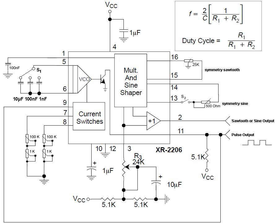

aus dem Datenblatt und einigen Schaltungen über die ich im Internet
gestolpertbin habe ich das angehängte Schaldbild "zusammengebaut"
Sehe ich es richtig das ich durch diese Art von Verschaltung über meine
Potentiometer an den Pin's 7 und 8 nun das Puls-Pausen-Verhältnis
innerhalb des über S1 vorgewähltem Frequenzbereichs einstellen kann?
Sollte ich mich da geirrt haben, ist eine entsprechende Verschaltung mit
einem XR2206 (also eine nur Modulation des Puls-Pausen-Verhältnisses)
überhaupt möglich?
Weiterhin - ist dies eine zu umständliche Variante? Ich bin mir nicht
sicher ob ich mit einem anderem IC nicht evtl. einen einfacheren Aufbau
verwirklichen könnte.
Vielen Dank im vorraus für eure Tipps, Lösungen und Mühen!
> überhaupt möglich?
Entsprechend der Formel hat eine Änderung eines der Widerstände sowohl
eine Frequenzänderung wie auch eine Änderung des TV zur Folge.
