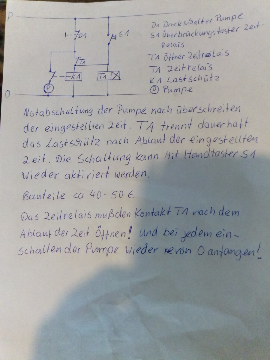

Hallo, habe in meinen Garten für die Brunnenwasser Bewässerung auch so
ein Problem und habe mir Gedanken gemacht. Das müsste klappen mit dem
richtigen Zeitrelais.
von Hein (Gast)
In der Schaltung nimmt sich das Zeitrelais selbst die
Versorgungsspannung weg, wenn es abschaltet. Somit läuft die Pumpe beim
Auslösen der Zeitüberwachung sofort wieder an.
von Fred Tomschy (Gast)
Hier eine Schaltung mit einem Multifunktions Zeit Relais. Der Schalter
simuliert den Druckschalter der Pumpe. Nach Überschreitung der Zeit
schaltet das Relais ab.
Ich möchte einen Bewässerungscomputer betreiben er bewässert 20 min ,
das Zeitrelais Stelle ich auf 30 min. Sollte es zu einem Leck in der
Druckleitung kommen schaltet das Relais die Pumpe ab. Erst wenn ich die
Leitung repariert habe ,kann ich mit der ON Funktion die Schaltung
wieder aktivieren. Es gibt diese Relaise auch mit Wechsler und Öffner
für eine Lastschütz Schaltung!

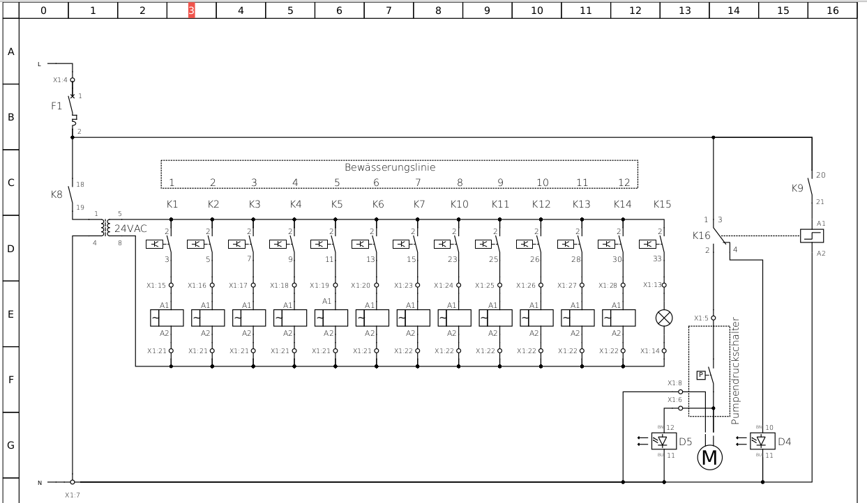

von Heinz (Gast)
Ich habe es so gelöst - siehe angehängter Stromlaufplan
(gartenbewaesserung.png).
Es ist ein herkömmlicher Pumpendruckschalter verbaut.
D5 erkennt, ob die Pumpe eingeschaltet ist.
K16 schaltet die Pumpe unter folgenden Bedingungen ab:
a) Pumpe länger als 45Min an und keine Bewässerungsanforderung ->
Rohrbruch
b) Pumpe schaltet in 60Min mehr als 20x ein -> irgendein Wasserhahn ist
nicht
ganz zu
D4 ist nur zur initialen Erkennung der Stellung des Notschalters K16, da
es sich bei K16 um ein Stromstossrelais handelt.
Frostsicherung:
Unter 2°C wird die Pumpe stromlos geschaltet und alle
Bewässerungsventile werden geöffnet. Das ersetzt nicht das
ordnungsgemäße Stilllegen vor dem Wintereinbruch.

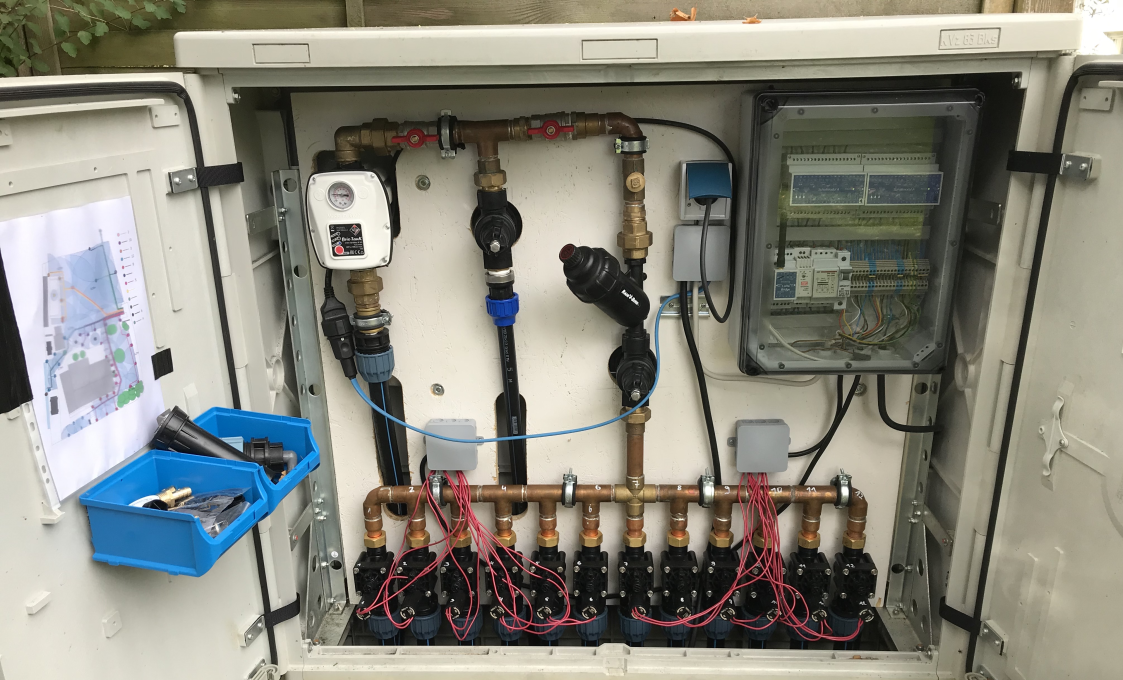

Die beschriebene Logik ist in einem ATMega328 implementiert.
Gesteuert wird das ganze per Lora:
https://github.com/tinytronix/homeautomation/tree/master/Hardware/LoraGateway
Modul zur Stromerkennung:
https://github.com/tinytronix/homeautomation/tree/master/Hardware/Digitalmodul_A
Relaismodul:
https://github.com/tinytronix/homeautomation/tree/master/Hardware/Schaltmodul_C
Die Steuerung ist in einem Installationskasten eingebaut (steuerung.png)
von Jw E. (jweu3)
Heinz, sehr schicke Installation. Da ich etwas ähnliches plane: Welchen
Installationskasten und welche Magnetventile hast du verwendet?

von Heinz (Gast)
Jw E. schrieb:
> Welchen
Magnetventil: Hunter Magnetventil PGV-101MM-B 1 (AG 1‘‘ / AG 1‘‘)
Installationskasten Elektronik: Spelsberg GEOS-L 3040-18
Installationskasten Bewässerung: Kabelverteiler KVz83
