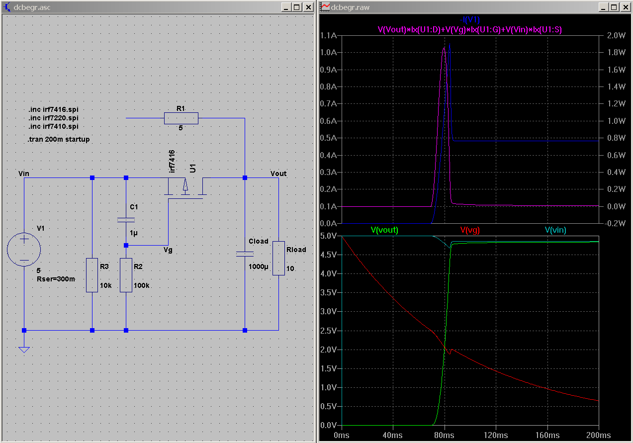

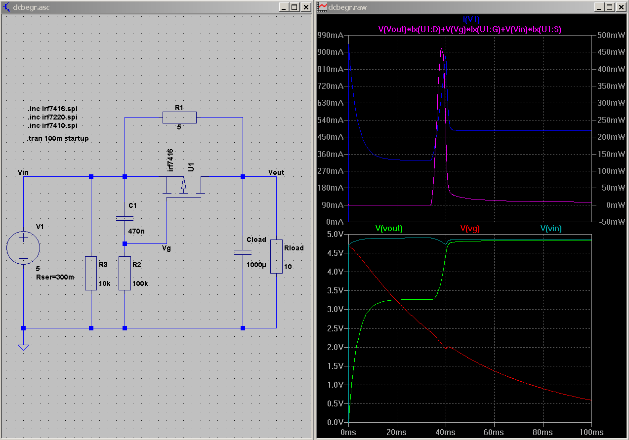

von trafo (Gast)
Andreas (Gast) schrieb:
>Im Elektronikkompendium sind ein paar gute
>Vorschläge aber allesamt für 230V und mit Relais etc.
Wie wäre es mit so etwas als Abwandlung der üblichen Schaltungen.
Eventuell R1 mit einem NTC bestücken. Damit sollte auch der zweite
Stromstoß kleiner ausfallen.
Ich muß aber zugeben, dass ich mir diesen Entwurf soeben aus den Fingern
gesaugt habe - also keine Garantie, dass es auch in der Praxis
funktioniert.

von Andreas (Gast)
@trafo
SUPER IDEE!
funktioniert aber was ist mit dem R1?
Wofür ist der gut?
Hab diesen Thread gefunden die haben Deine spontane Idee verwendet ;/

von tafo (Gast)
> was ist mit dem R1?
Wie gesagt handelt es sich dabei um eine Abwandlung der üblichen
Schaltungen. R1 begrenzt den Einschaltstrom und wird nach einiger Zeit
von einem Relais - in diesem Fall Transistor - überbrückt.
Prinzipiell würde es wahrscheinlich auch ohne R1 funktionieren, da
deutlich innerhalb des für 10 ms angegebenen SOA [1].
Irgendwie mag ich aber den Linearbetrieb nicht besonders. Eine bessere
Lösung wäre meiner Meinung nach ein NTC als R1 und Ansteuerung des Gates
über einen Komparator (reiner Schaltbetrieb). Damit ist man auch
unabhängig von den Exemplarstreuungen wie z.B. Ugsth.
[1] Fig 8. http://www.irf.com/product-info/datasheets/data/irf7416.pdf
