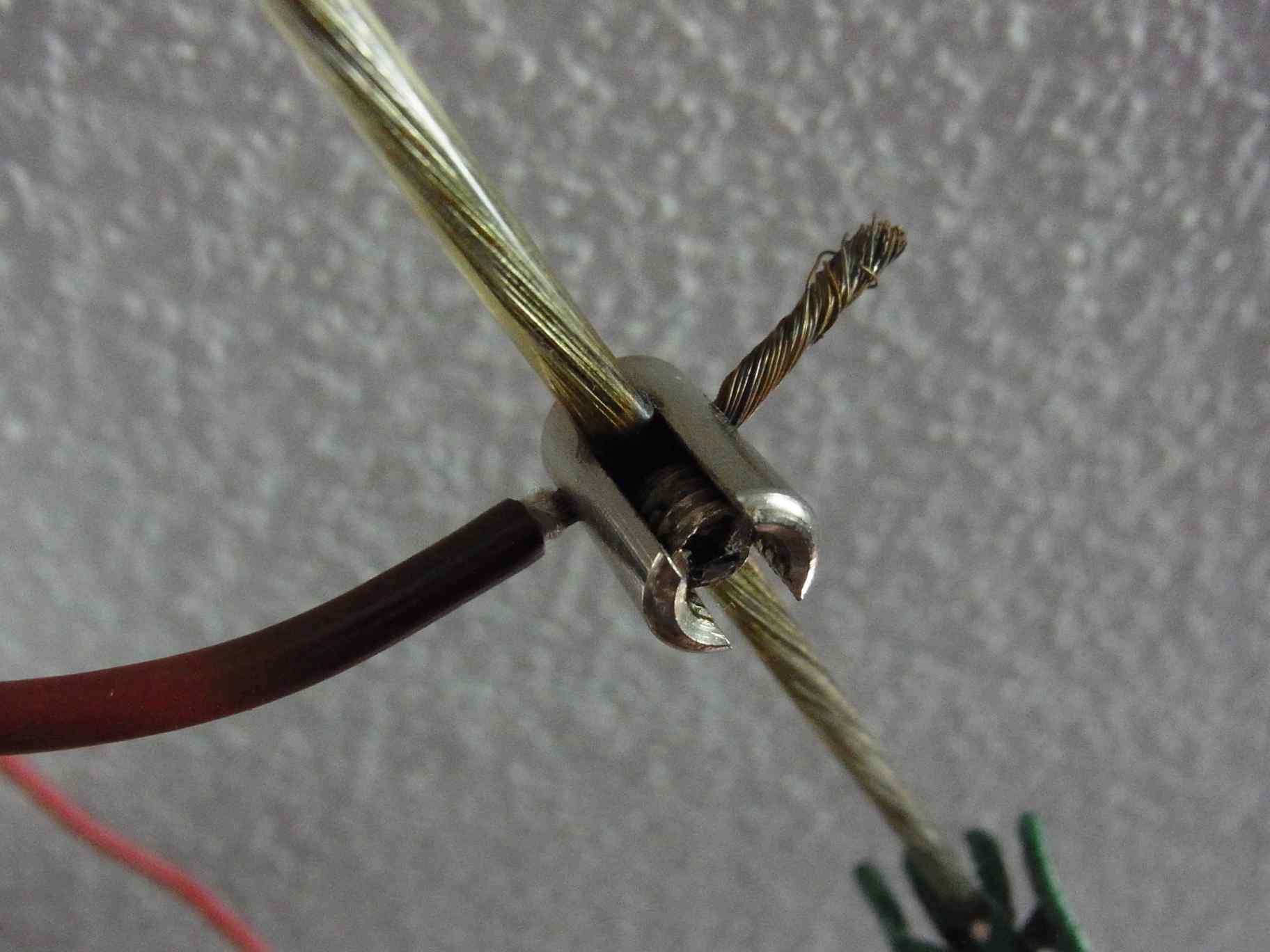

Stromzuführungspunkt zur 12-V-Seilbeleuchtung wird mehr als handwarm.
OP #2817552
Hab ein 12-V-Halogensystem mit ca. 100 W Lampenleistung.
Versorgt wird das Teil von einem Ringkerntrafo über zwei
Zuleitungslitzen.
Anschlossen sind die Litzen über ein Verbindungsstück mit einer spitz
zulaufenden Madenschraube, die dann den Kontakt zum Seilsystem
herstellt.
Dieses Anschlussteil wird recht warm. An einem zu geringen
Leitungsquerschnitt dürfte es nicht liegen, da der Rest der Litze/Seil
kalt sind.
Was läuft hier falsch? Falsche Zuleitungslitze? Falsches
Verbindungsteil? Falsche Montage?
#2817560
@  Michael K-punkt (charles_b)
Deine Kabel sind reichlich oxidiert, das macht satte
Übergangswiderstände. Auch wenn hier nur ~8A fließen.
Gast #2817564
P=I²*R
Die Verlustleistung am Übergangspunkt ist halt vom Übergangswiderstand
abhängig, die Erwärmung des Punkts von dieser Leistung und der Kühlung.
ergo -> den Übergangswiderstand reduzieren
Methoden: Drähte gut blank machen, über einen großen Bereich
kontaktieren, Kontaktdruck eher sehr fest als zu gering.

#2817585
Yep, wenn der Nickel est mal korrodiert ist, dann geht die
Verlustleistung steil hoch.
Nach P = I^2 x R bei 5 Ampere wären es gerade mal 80mOhm Widerstand die
es braucht um 2 Watt Heizleistung (die man deutlich wahrnimmt) zu
erzeugen. Die bekommste bei diesem mechanischen Gerödel schnell
zusammen.
OP #2819800
Hab den Aufbau jetzt so geändert, dass ich am Seil selber die Isolierung
auf einem cm komplett entfernt habe. Jetzt hat die Hülse vollen Kontakt
und die Madenschraube ist nicht die einzige Stelle, die für eine
Verbindung sorgt.
Auch die anderen Kontaktstellen waren warm, sahen nur nicht so
dramatisch aus. Jetzt ist alles kalt.
