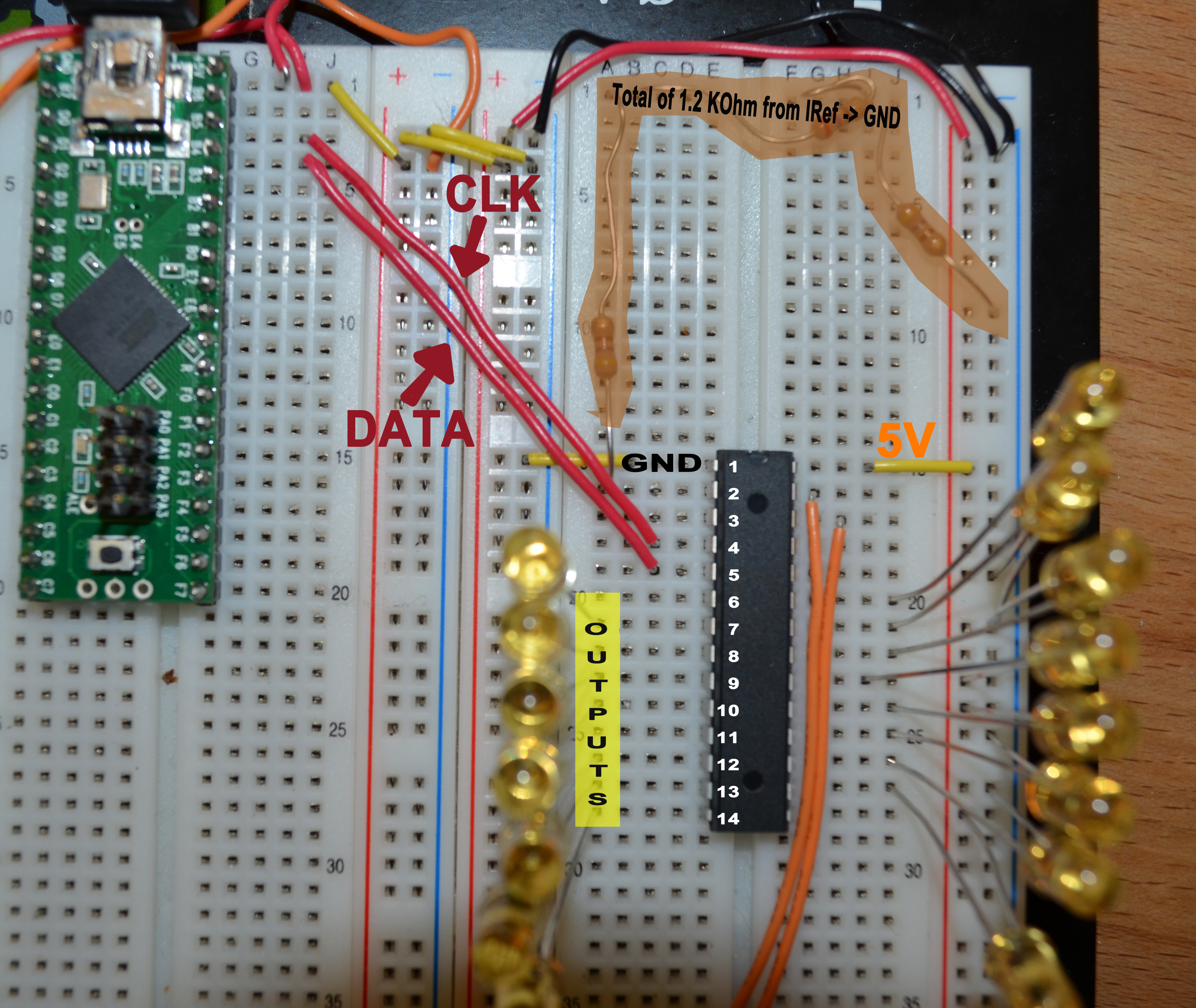

Nun ich habe ein Bild angehängt das meine Schaltung zeigt.
Doch diese müsste eigentlich stimmen.

Haste mal geschaut ob an deinen beiden Clk- und Data-Leitungen die
Signale kommen? Kannst ja mal ne LED dranhängen und das ganze endlos
laufen lassen, dann muß auch was rauskommen und die LEDs glimmen.

von Axel T. (honx)
moin,
ich glaube, du hast das falscherum verdrahtet. der ws2803 hat current
sink outputs, heisst, die LEDs muessen an VCC, die pins des ws2803 sind
dann GND. (wobei es auf dem foto so aussieht, als wuerden manche LEDs in
GND und manche in VCC stecken.)
dein arduino-source sollte gehen....sieht auf den ersten blick
jedenfalls richtig aus.

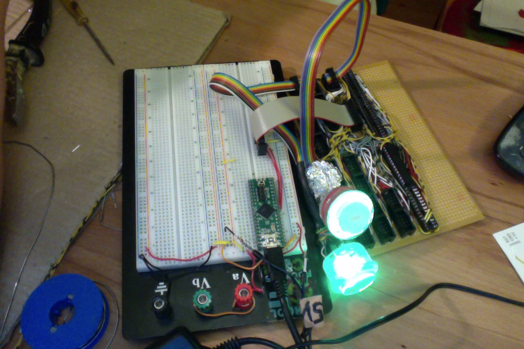

Hi Leute,
leider krieg ich des "daisyChain"-en von den ws2803s nicht so gut hin...
Einzeln angeschlossen funktionieren sie immer perfekt ( kein flackern
und nix),
4 stk in Daisy Chain schaut dann auch immer mal kurz gut aus aber dann
flimmert nur noch alles und irgendwo gehen wohl bits verloren (!?!)..
Des hat sicher was mit dem Entkopplungskondensator zu tun!?!
naja ich setz mich die nächsten Tage nochmal hin dann bekomm ich s
vielleicht raus ;)

menge strom (ausreichend stoerungsfrei) fuer die ws2803 bereit zu
stellen.
ich wuerde dir zur fehlersuche folgendes vorschlagen:
- versuche es erstmal mit einer langsameren taktung, also z.B. 100
  mikrosekunden verzoegerung zwischen den taktflanken und zwischen den
  einzelnen bits.
  wenn das stoerungsfrei geht, gibt es vmtl tatsaechlich irgendwo ein
  problem mit der signaluebertragung...
- schalte in den bits die du sendest nur eine einzige LED ein (also 71
LED
  aus, 1 ein). probiers am besten mehrmals hintereinander, in dem du
  jeweils eine andere LED aktiviert.
  wenns mit einer geht, mit vielen aber nicht, deutet das eher auf ein
  problem mit der stromversorgung hin..
von David S. (elektro-david)
Klingt alles nach sehr guten Vorschlägen!
Den Entkopplungs Kondensator werd bei nächster gelegnheit einbauen, und
wenn das nicht hilft weiter auf fehlersuche unterwegs sein, aber dass
das Flimmern an der Stromversorgung liegt kann ich ( denk ich mal )
ausschließen:
Erstens hatte ich bis jetzt nie mehr als ein paar LEDs angeschlossen,
und auserdem immer noch ein externes Netzteil (5v,1A) mit angeschlossen.
Zusammen mit dem USB-Strom, Bei dem bin ich mir nicht ganz sicher aber
schätz mal so zwischen 500mA bis 900 mA  (USB 3.0)...
und wie gesagt im moment zieht da eh noch nicht so viel...
aber decoupling capacitor klingt vielversprechend!!!
und auch die signalübertragung werd ich nochmal abchecken!
