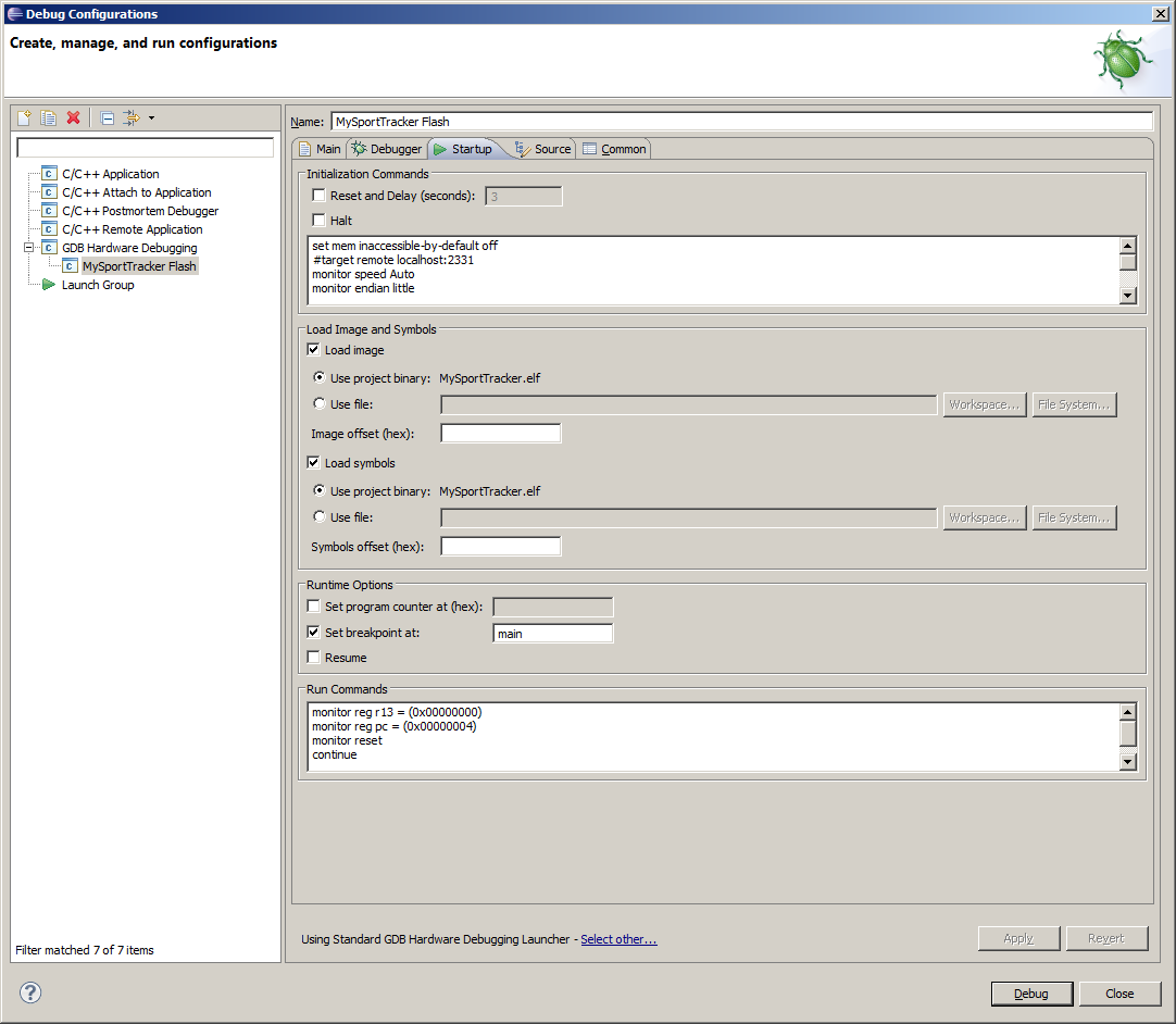

ich weiß es ist inzwischen schon der x-te Thread zu dem Thema aber ich
brauche glaube ich mal einen Wink mit dem Zaunpfal...
Ich habe Probleme beim Einrichten des Segger JLink GDB Servers unter
Eclipse. Hier erst mal meine Umgebung:
- Windows 7
- Code Sourcery Lite GCC Compiler
- Eclipse Indigo
- Segger JLink EDU
- SEGGER J-Link GDB Server V4.26a
- Controller STM32F103ZE
- Verbindung über JTAG
Was bisher geht:
Mit den diversen Beiträgen hier im Forum, bei Yagarto und Co. bin ich so
weit, dass ich
- den Debugger in Eclipse starten kann
- der Code geflasht wird
- Eclipse in die Main Funktion springt und anhält
- Breakpoints, single stepping, variablen und register lesen geht
Meine Konfiguration von Eclipse ist:
Initialization Commands:
set mem inaccessible-by-default off
#target remote localhost:2331
monitor speed Auto
monitor endian little
# STM32F103ZE
monitor flash device = STM32F103ZE
monitor flash breakpoints = 1
monitor flash download = 1
Runtime Options:
monitor reg r13 = (0x00000000)
monitor reg pc = (0x00000004)
monitor reset
continue
Was nicht funktioniert ist die Suspend Funktion des Debuggers, d.h. wenn
ich mein Programm ohne Breakpoint laufen lasse bekomme ich es nicht
wieder gestoppt. Hat hier vielleicht einer einen Hinweis für mich was
ich bisher falsch eingestellt habe?

Gast #2821207
@Jim:
danke für den Tip! Bei mir läuft Eclipse auf einem 64Bit Windows 7
System.
Werde mir das mal ein wenig näher ansehen. Vielleicht schaue ich auch
mal nach einer neuen Version von Eclipse. Ich glaube es gibt schon
wieder was neues.
@Tom:
emIDE werde ich mir auch mal ansehen. Es scheint ja ein JLink Plugin zu
geben. Mal sehen wie die Kiste funktioniert. Komplett umsteigen werde
ich aber wohl nicht. Eclipse gefällt mir vom codieren her sehr gut. Nur
das mit dem debuggen finde ich nicht so überagend. Bin doch ein wenig
Klickibundi IDE verwöhnt da ich sonst mit Keil und IAR zum Debuggen
arbeite (auch wenn diese Dinger sonst acuh nicht überagend sind).
Viele Grüße,
Ralf
