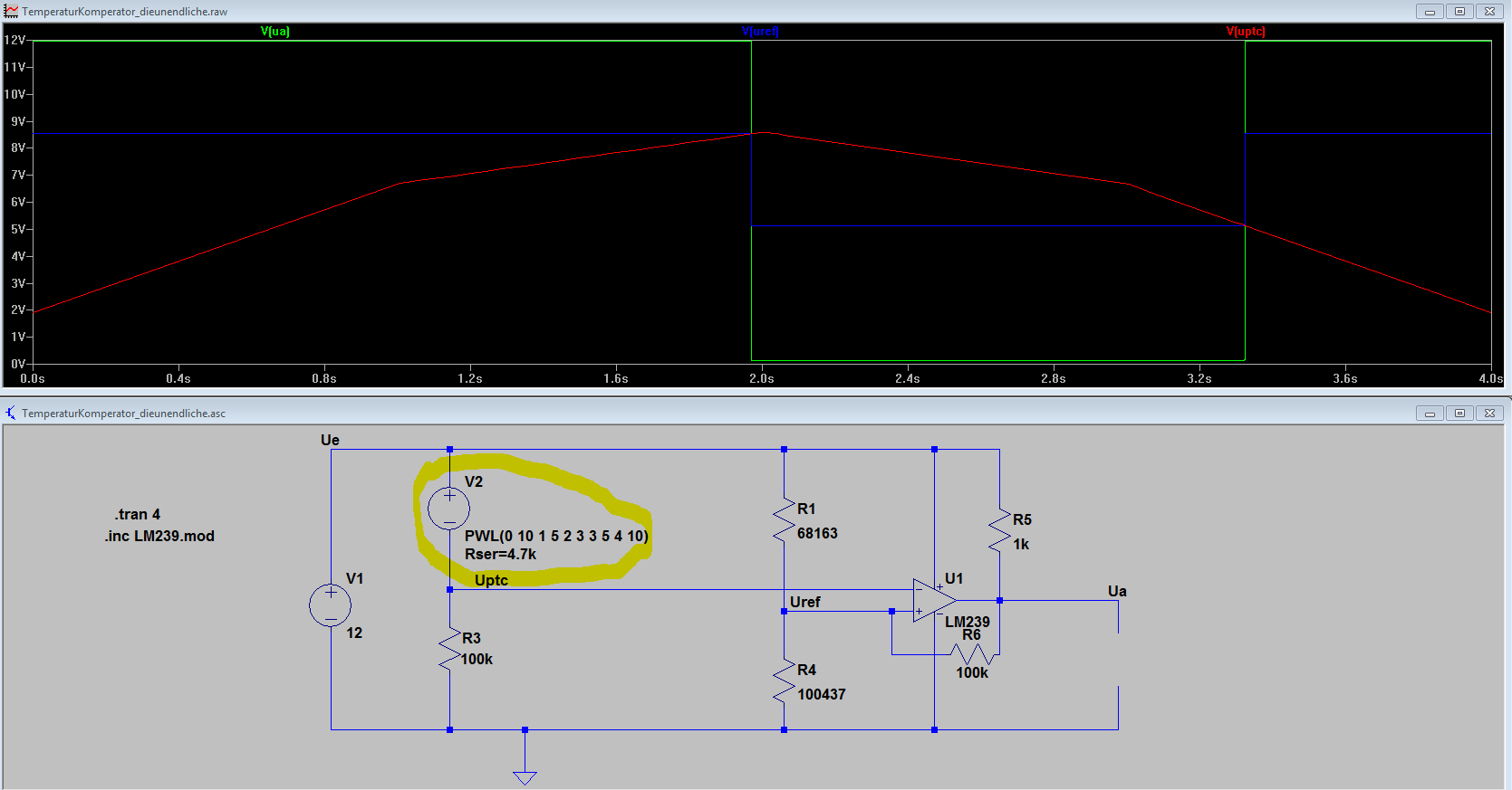

Wenn ich eine zweite Spannungsquelle V2 verwende um den NTC-Widerstand
zu simulieren, entspricht die Ausgangsspannung Ua exakt meinen
Erwartungen. Die Schaltung funktioniert also.
(siehe Bild: Schmitt-Trigger_V2.png)

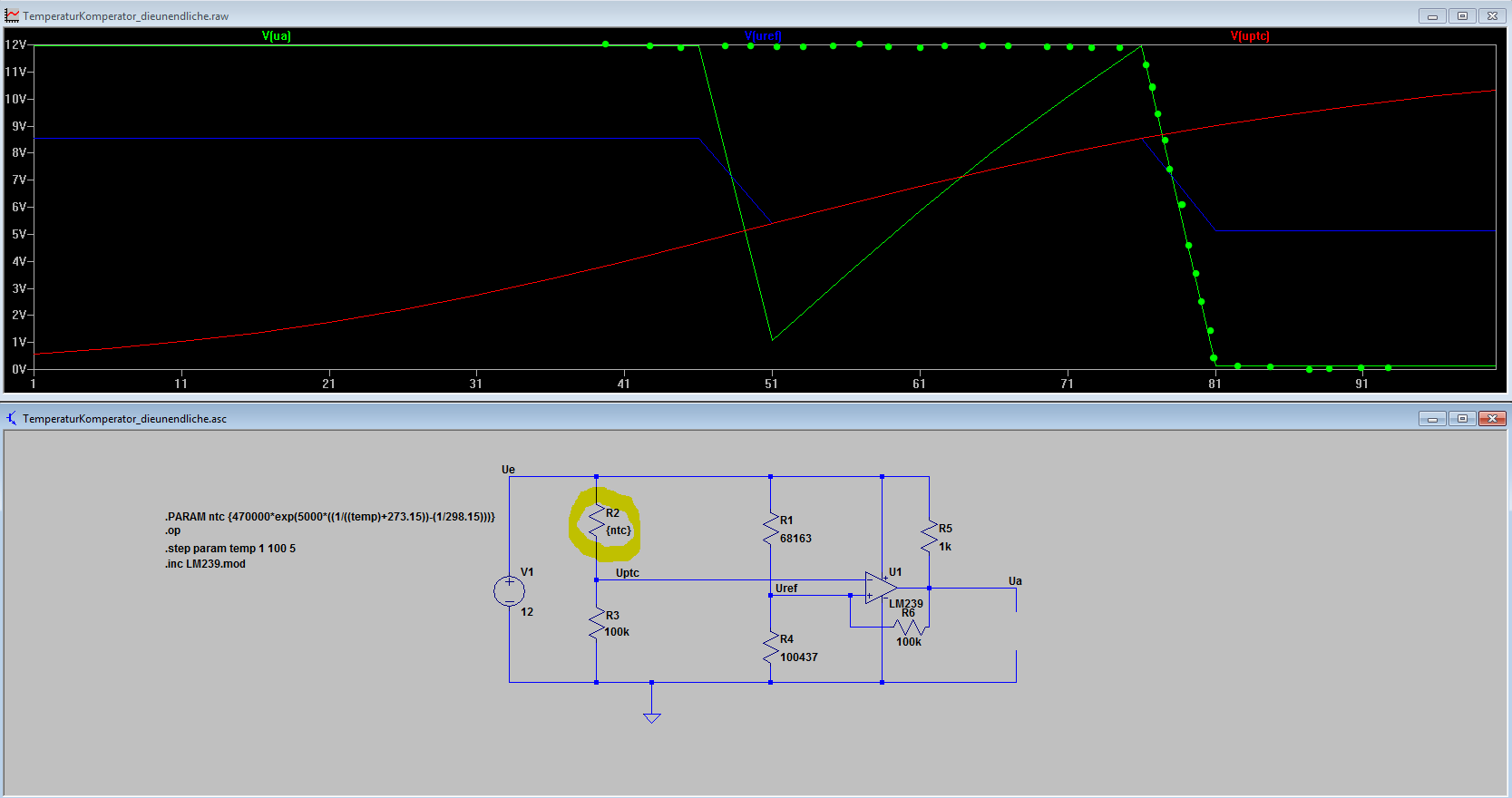

Wenn ich dagegen die Simulation mit einem NTC-Widerstand durchlaufen
lasse, kommt ein komisches Zick-Zack der Ausgangsspannung heraus. Die
grüne, gepunktete Linie soll das Wunschergebnis darstellen.
(siehe Bild: Schmitt-Trigger_NTC.png)

a) Die globale Variable temp zu verwenden ist keine gute Idee, da damit
auch andere Bauteile/Subcirciuts beeinflusst werden.
b) Durch die Hysterese gibt es zwei Arbeitspunkte zu einer Temperatur
(steigend oder fallend). Es ist also extrem geringen Unterschieden
während der Berechnung mit .OP überlassen (im Prinzip ein
Pseudozufallsgenerator), welche der beiden Möglichkeiten als Lösung
akzeptiert wird -> deine Kurve ist ein Mix aus beiden Arbeitspunkten.

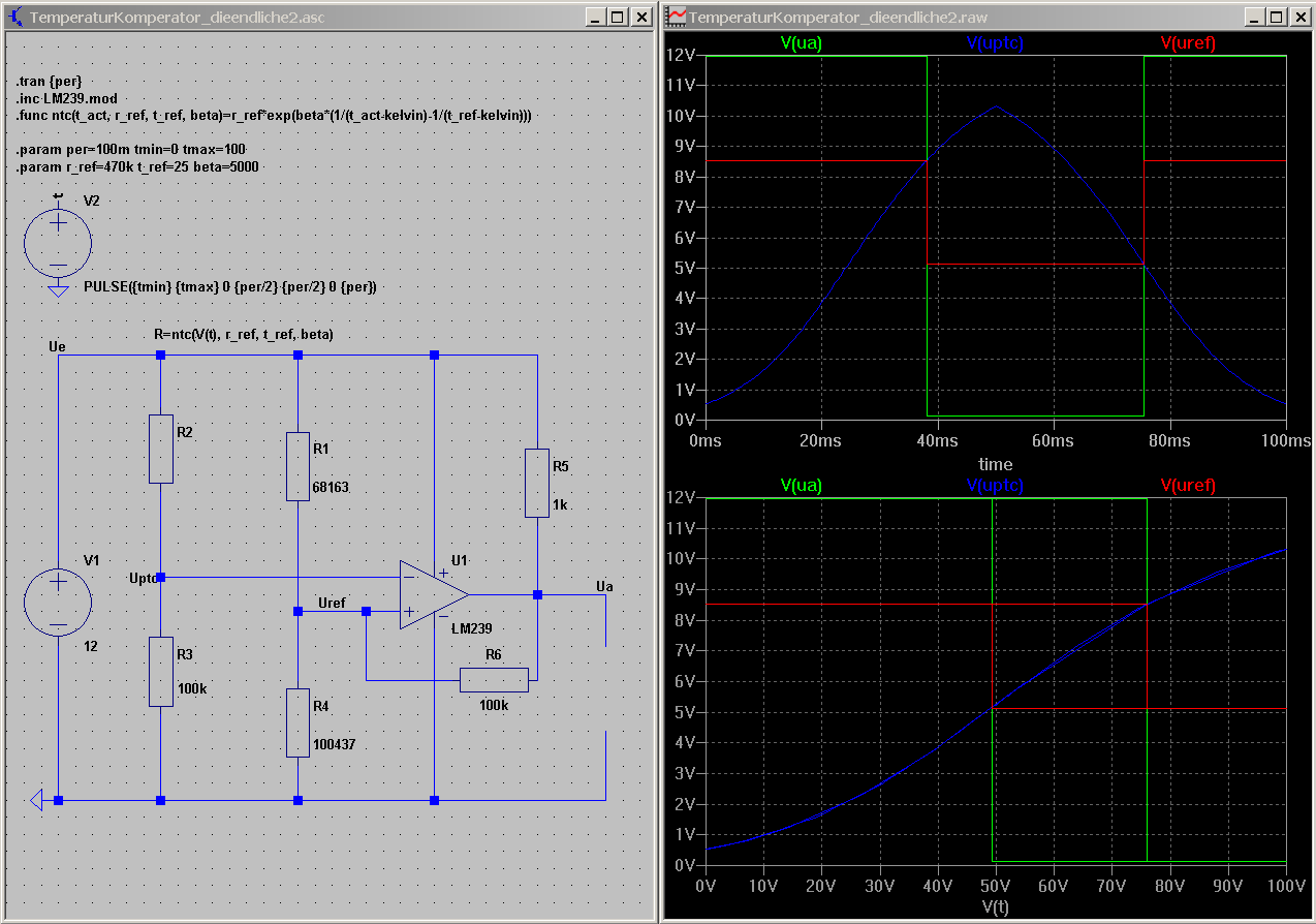

Lösung: Transientanalyse mit einer zeitabhängigen Hilfsspannung für die
Temperatur in der Formel eines behavioral resistor(*).
http://ltwiki.org/index.php5?title=Undocumented_LTspice#Behavioral_Resistors
@geduldig: Vielen Dank für die Kompetente Antwort! Hat mir sehr
weitergeholfen!
Mir ist aufgefallen, dass die in deiner Simulationsauswertung angezeigte
Auslösetemperatur bzw. Wiedereinschalttemperatur nicht mit meinen vorher
berechneten 50°C bzw. 75°C übereinstimmen.
Kannst du mir zufällig sagen warum?
Was gefällt dir an 49,2 bzw. 76,0 °C nicht?
Auch wenn ich es zu Fuß rechne passen die Ergebnisse zur Simulation.
R1 || R5+R6 zu R4 = 8,540 V -> R2 = 40,52 kOhm -> t = 76,0 °C
Analog dazu die untere Schwelle (ohne Ucesat von 124 mV)
R1 zu R4 || R6 = 5,084 V -> R2 = 136,02 kOhm -> t = 48,8 °C
Wenn es dir um die x-te Stelle nach dem Komma geht, hast du nur zwei
Möglichkeiten.
a) Verwende einen idealen Komparator z.B. eine B-Source mit einer, dem
verlinkten Script angepassten Formel
b) Analysiere das Modell des LM239 - das ist eigentlich recht
übersichtlich - woher die Abweichungen kommen (Eingangsstrom, interne
Schaltschwellen...)
