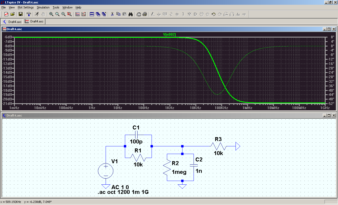

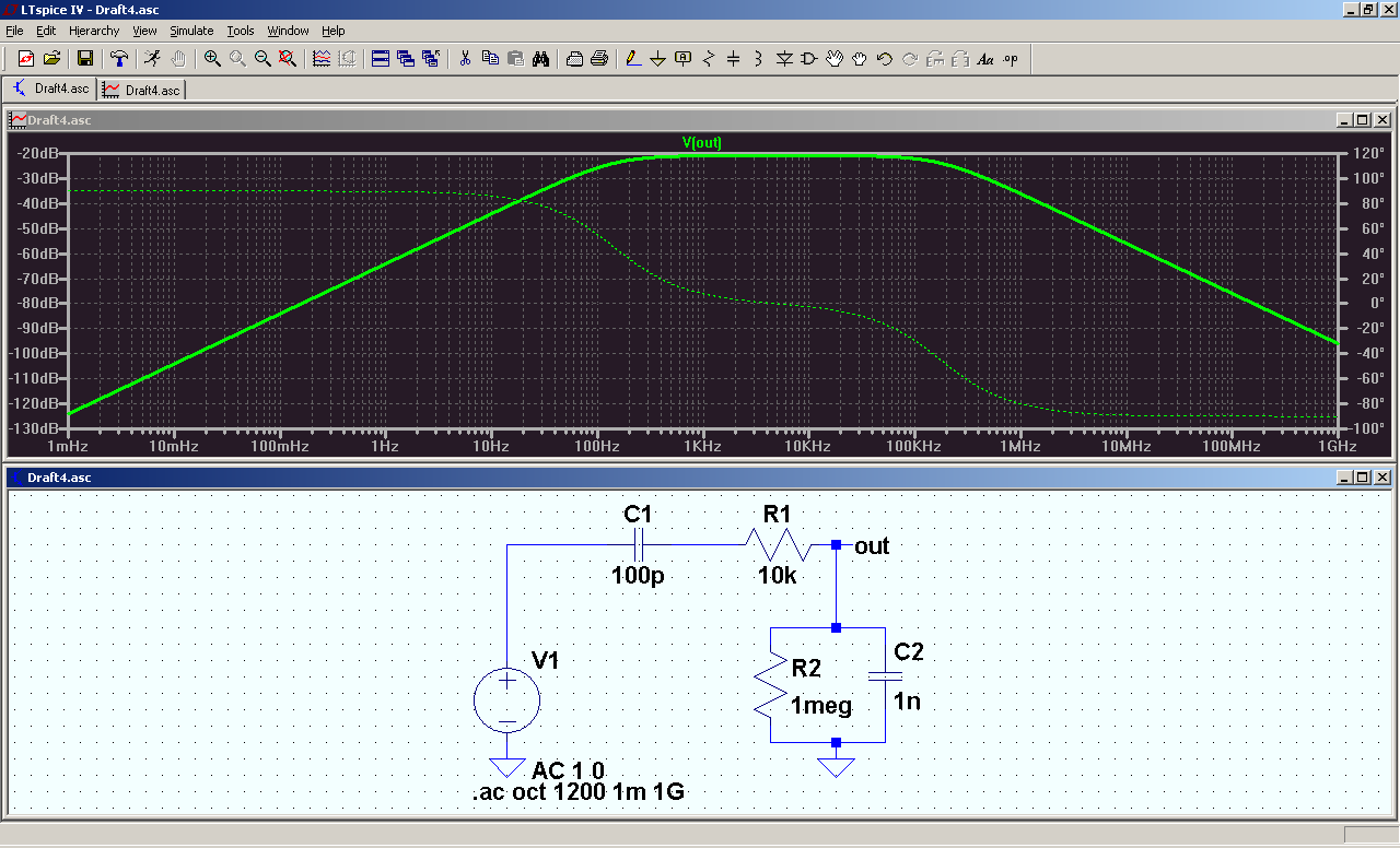

ich habe mal spasseshalber einen Hoch- und einen Tiefpass versucht bei
LTSpice zu simulieren.
Meine Vorstellung wäre eigentlich, dass R1 und C1 einen Tiefpass bilden
und R2 und C2 einen Hochpass.
F_TP = 15,9 kHz
F_HP = 1,59 kHz
Last ist R3=10k.
Nun habe ich das ganze einmal bei 1Hz simuliert und einmal bei 10kHz und
das Ausgangssignal sieht immer genau gleich aus.
Offset ist 1V
Amplitude 2V
Frequenz einmal 1Hz und einmal 10kHz
Ist die Schaltung nicht das, was ich dachte aufgebaut zu haben, oder wo
ist der Fehler?
mfg
