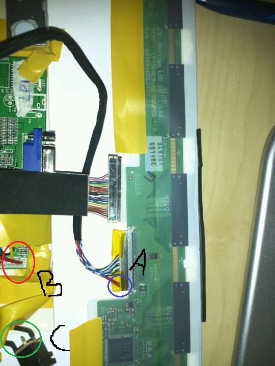

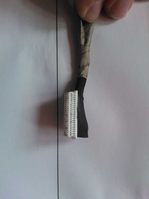

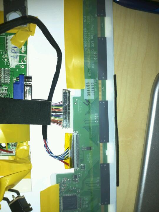

ich habe vor mir von meinem alten kaputten notebook das Display liegen
(dieses sollte noch funktionieren).
Nun hab ichs ausgebaut und meine Frage, kann ich das zu einem Bildschirm
umbauen um den dann an einem anderen PC anschließen?
Ich kenn mich da leider nicht aus, aber kleine handwerkliche Änderungen
bekomm ich gebacken ;)
auf dem Display steht folgendes: AU Optronics B154EW04 V.2 XXXXG
Daran dran hängt so eine längliche Platine, da steht eigentlich nix
besonderes drauf. keine type oder so. da steht:
MPT
9B:1608149223
76G033150-1A
REV:1A LF
daran gehen drei kabel in das display raus, durch die platine durch, und
wieder ins display rein. aus dem display raus kommt ein weißer stecker
(länglich)
fotos sind angehängt.
bitte um hilfe und antworten :)
danke
mfg
Das geht nicht so einfach, da diese Displays keinen DVI- oder
VGA-Eingang haben, sondern über ein LVDS-Signal angesteuert werden, das
du erstmal irgendwie erzeugen mußt.
> besonderes drauf.
Das ist der Inverter, der die Hochspannung für das Backlight erzeugt.
Inverter für die Hintergrundbeleuchtung, wenn du da Strom drauf gibst
leuchtet das Display.
VORSICHT! Hochspannung (~300V, du merkst es beim Anfassen;-))
Laptop LCDs verwenden normalerweise ein LVDS Signal.
Es gibt Converter von VGA etc. auf LVDS. Im Allgemeinen wird jedoch der
Umbau mehr kosten als ein gebrauchter TFT.
(Ich wollte auch schon ein Notebook TFT ansteuern...)
mfg Andreas

von Armin (Gast)
Hi
also danke für die schnellen Antworten!
und danke für die Info mit der Hochspannung :D hätt mir daran sicher die
Finger gegrillt^^
nunja, also hab heut mal mit einem Elektronikhändler in der Nähe per
Telefon gesprochen, der meinte ohne Grafikkarte funktioniert das ganze
nicht. Nunja, Grafikkarte vom Notebook ist kaputt...^^
Nochmals zurück zu den ersten Antworten.
Also der LCDS zu DVI Konverter...wo bekommt man so einen her?
Bildformat kam auch noch irgendwo vor. Also Auflösung hat der 1280x800,
müsst dann 16:10 sein(?). und ist ein WXGA.
Der Stecker ist oben auf dem Bild abgebildet, das ist der längliche
weiße. Hab wo gelesen dass der anscheinend nur 30 Pins haben sollte? Ich
hab aber nachgezählt, und da sind 40...hmm^^

Konverter von VGA auf LVDS (oder von SPDIF auf LVDS).
Das ist aber teuer und aufwändig. Das Panel will ja auch noch irgendwie
mechanisch verbaut werden  (auch das ist aufwändig)

Chips, die VGA auf LCD-LVDS umsetzen, gibt's durchaus, bspw. den
RTD2280L:
http://www.realtek.com.tw/products/productsView.aspx?Langid=1&PNid=19&PFid=33&Level=4&Conn=3&ProdID=204
Schon beim Datenblatt wirst du aber Realtek nerven müssen, und wo
man die kaufen kann, weiß ich auch nicht.  (Sie werbem mit der
Möglichkeit, eine preiswerte 2-Lagen-Platine verwenden zu können,
kann also durchaus sogar selbstbautauglich sein.)

Ja klar, ebay 280916209648.  Benutzt einen RTD2533, macht halt auch
noch S-Video, aber der Preis sollte OK sein.  Du musst halt mit
einem Direktimport aus China leben, aber da es sogar noch unter
EUR 22 liegt, brauchst du nicht einmal die leidige Einfuhrumsatzsteuer
zahlen.  (Kann aber sein, dass das Zollamt von dir noch einen
Zahlungsnachweis sehen will um sicherzustellen, dass der Preis in
der Rechnung kein Fake ist.)
von Armin (Gast)
okay danke mal, das heißt aber auch, dass der stecker, der jetzt an dem
Display dran ist da wohl nirgends passen würde, sprich aufschneiden und
rumlöten und basteln.
hm naja ich glaub da werd ich die finger von lassen, scheint mit zu
aufwendig und kompliziert zu werden...
oder was meinst du dazu Jörg Wunsch?
Da kocht dann jeder sein eigenes Süppchen, vermute ich mal.  Das
Kabel zwischen Display und Notebook fällt halt schon in die Regie
des Notebookherstellers.

stecker drauf? hmm im datenblatt vom display steht leider auch nichts
von den pins (der stecker von mir sieht generell anders aus)
von Armin (Gast)
nachtrag:
hab jetzt mal das klebeband rund um den stecker entfernt, darunter sind
19 farbige kabel :D
im datenblatt (siehe anhang) sind auf seite 5 die anschlüsse
angeführt...da sinds auch genau 19...dürfte also zusammenpassen oder?
von Armin (Gast)
edit, zu früh gefreut, sind nicht die 19 anschlüsse wie im datenblatt,
sind um ein paar mehr (23 hab ich glaube ich gezählt)

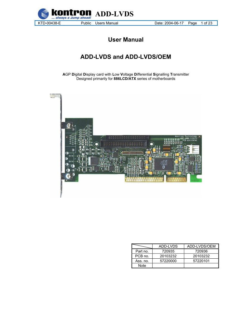

von Alfred B. (mirkandol)
vor längerer Zeit habe ich mich auch mal mit dem Thema beschäftigt und
bin dabei auf einen AGP-Controller von Kontron gestoßen. Nun ist das ja
keine Billig-Bastel-Firma aber vielleicht lässt sich über Ebähh noch so
ein Teil günstig bekommen. Die Suche nach "kontron lvds controller"
bringt im Moment 3 Ergebnisse.

von Peddah (Gast)
Habe hier einmal den original Stecker und den China Stecker
nebeneinander abgelichtet. Der Chinastecker steckt im Panelanschluss.
Ihr merkt sicherlich, wie laienhaft ich unterwegs (keinerlei Fachjargon
oder Steckerbezeichnungen ^^). Aber es ist wirklich ein kleiner Schritt
und es ist vollbracht.
LG
Nun, zwar hat der "Originalstecer" wesentlich mehr benutzte Anschlüsse,
das aber scheint, wenn ich mir Seite 8 des Datenblattes ansehe, nicht
erforderlich zu sein.
Das Display nutzt neben der Versorgungsspannung nur acht differentielle
Signalpaare. Ob die jetzt korrekt angeschlossen sind, kann ich bei der
geringen Auflösung Deines Bildes nicht erkennen, aber es sieht zumindest
grob passend aus.
Hast Du die Versorgungsspannung überprüft? Das Display will 3.3V, die
müssten an den im Bild unteren Adern anliegen.
von Peddah (Gast)
Um zu verstehen welche Adern du meinst, habe ich die mal eingekreist und
mit Buchstaben versehen.
Auf der Platine selbst stehen verschiedene Angaben: 12 V , 5 V von 3,3
habe ich nichts gelesen.
Zur Not müsste ich dann alles freilegen und nochmal verbasteln um
herauszufinden, was da so steht.
Habe ja voller Enthusiasmus alles schon befestigt ^^
LG
Ich habe nur den Stecker A kommentiert, zum Rest kann ich in Ermangelung
von Dokumentation oder Bildern, auf denen man was erkennen könnte,
nichts sagen.
