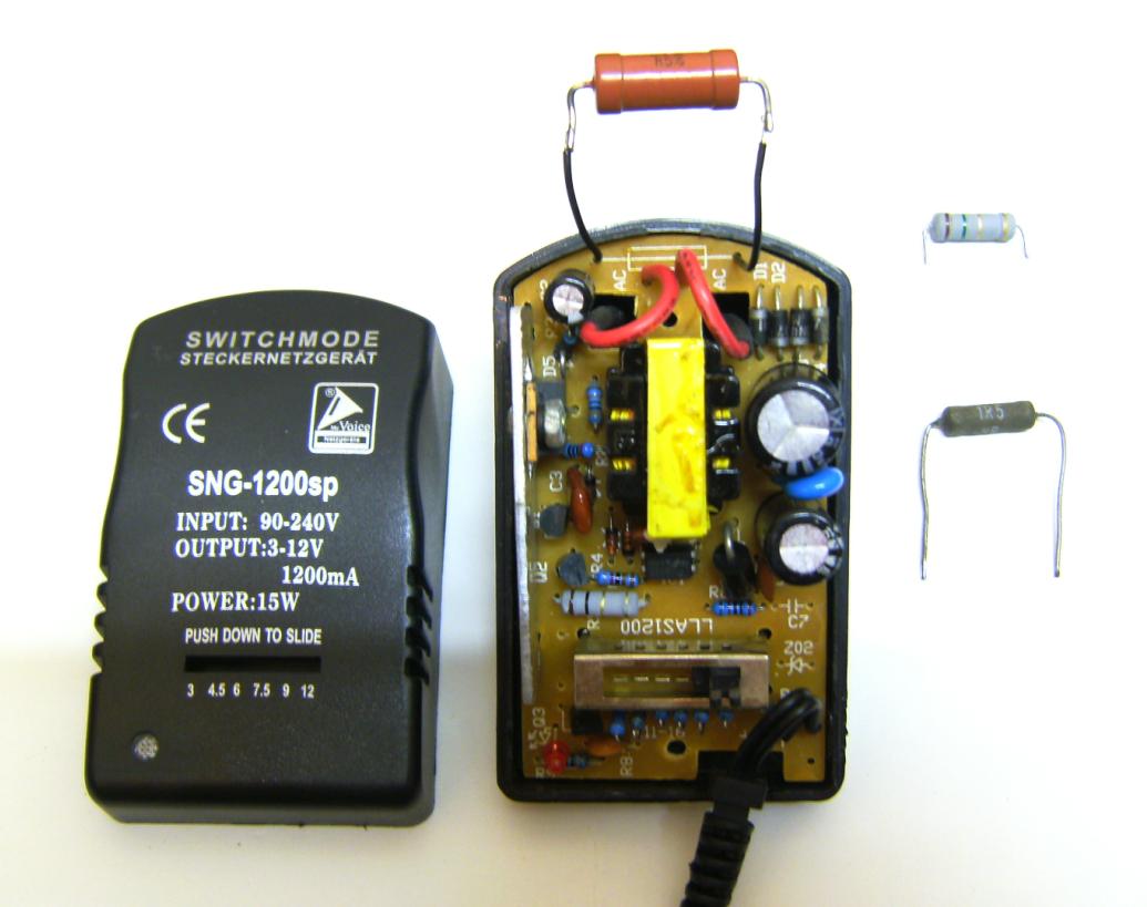

seit gestern bin ich etwas schlauer, was den Defekt eines Stecker-SNT
angeht, aber wiederum irritiert, wieso es nun plötzlich anders sein
soll.
Im Eingangskreis auf der Netzseite war noch vor der Gleichrichtung ein
3-Watt R mit 1,5 Ohm platziert.
Das Stecker-SNT lag länger ungenutzt herum, muß man wohl dazu auch noch
erwähnen.
Nun braucht man das mal für exotische Spannungen 7,5 V, und dann raucht
das Ding einfach ab. Wohlgemerkt ohne Belastung oder Nutzung.

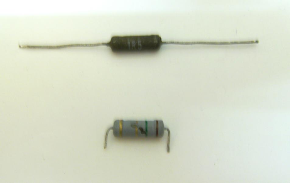

Also zerlegt und gesucht, nichts gefunden was nach zerschmort aussah,
dann mal über dem betreffenden fetten R gemessen, und siehe da Fehler
gefunden.

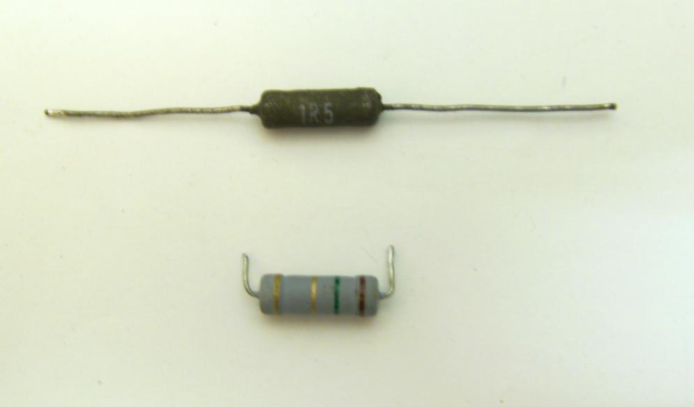

Ausgelötet und neuen 2-Watt.Typen, weil kein gr. vorhanden, wieder rein.
Eingeschalten und so ein kleines leises Geräusch sagte mir, das wars als
nächstes dann wieder. Kontroll-LED ging gar nicht erst an.
Also Suche geht weiter, mit den müden Glotzen (Augen) und ohne Lupe,
aber seht selbst > Bilder!
Nur Nichts gefunden, also Trick 17 > Meßgerät in den Kreis
eingeschleift, hat aber auch Nichts gebracht, SNT läuft nicht an, I
angebl. 4,7 mA ~ !
Dann mit dem Prüfzeug der Fehlerfindung > Duspol mit LEDs eingeschleift,
und SNT läuft, offensichtlich, die Kontroll-LED am Ausgang leuchtet
jedenfalls.
Ja was nun?
Wieder versucht die Stromaufnahme in dem Kreis zu messen, aber war ja
klar, wurde wieder nichts, bei 4,7 mA ~ angezeigter I-Stärke.
Über Umwege dann den Strom durch das Eli-Werkzeug ermittelt (gemessen /
geschätzt) > U-Abfall darüber konnte man ja noch am Delinqenten
ermitteln, daraus resultierende R-Wert errechnet, im Lager gesucht,
Oldtimer russ. Herkunft gefunden > freu <, eingelötet (siehe Bild) und
funktioniert.
Eins macht mich jetzt aber sehr stutzig, es sind statt 1,5 Ohm 2,2 Kohm
geworden, und die Größe des R´s ist auch eher 5 Watt. Nur wird der recht
warm wenn man das Teil (SNT) ordentl. belastet.
Jetzt die finale Frage, da stimmt doch so einiges absolut nicht mehr,
nur was?
#2819394
Also wenn Du 1,5Ohm auf  der Eingangsseite gegen einen 2,2k eintauschst,
dann muß er ja bißchen warm werden, weil Spannungsabfall viel höher.
Am besten mal die Elko gegen neuere austauschen, denn die können evtl.
durch die lange Lagerung etwas eingetrocknet sein.
Oder aber, die müssen evtl. mal wieder bißchen Spannung sehen, damit die
wieder in Form kommen (Formatierung). Dann kannste ja mal versuchen, das
Ding eine Weile unter Beobachtung am Netz zu lassen (evtl. mit dem
hochohmigen R als Sicherung ;-), in der Hoffnung, daß die Elkos wieder
in Form kommen. Dann wieder mal mit originalen Bauteilwerten beschalten
und testen.
Gast #2819414
Lothar, der Trafo wird nicht warm, aber schon bei 7,5 V und etwas über
300 mA ist der R abgeraucht! Nicht gleich gemerkt, weil Deckel war
drauf!
Jens, sowas in der Art > müde + ausgetrocknete C´s kommt wohl nur noch
in Frage. Kann man das meßtechnisch herausfinden, ohne Oszi?
Unter der Last einer 12V 55Watt Kfz-Lampe am Ausgang tickert das Teil
hörbar.
Dabei wurde der R aber über kurze Zeit nur etwas warm.
Schon schön die Halbwertszeit heutiger elektron. Gerätschaften.
Gast #2819416
Nachtrag zur Erklärung warum da jetzt ein 2,2 KOhm R drinnen ist, der
1,5 Ohm ist 2x hintereinander abgeraucht, sollte man an dem Origianlteil
auf dem einen Foto sehen können.
Und nach der Berechnung (siehe oben) kam ich auf ca. den Wert.
Oder vllt. doch einen keineren R-Wert verbauen?
Ich hab aber keine Lust auf Experimente, nach dem Methode Versuch und
Irrung!

Gast #2819544
Rechnung für den R, auch wenn es nun als unpassend erkannt wurde:
U-Abfall über den Duspol (LED) 17,5 V bei ca. 8 mA Stromfluss durch
dessen LED´s = 2187 Ohm, und zufällig hatte man so einen großen +
belastbaren russ. R im Lager.
Jetzt hinterher wird mir natürlich klar, dass das SNT im falschen
Arbeitspunkt läuft.
Nur warum verabschieden sich gleich 2 original dimensionierte R´s gleich
hintereinander ohne Last am SNT?
Mit den trockenen C´s kann ich das nicht so recht nachvollziehen, ist
auch nur einer drin > 10µF 400V (rechts oberhalb Mitte), und noch ein
Winzling links oben i.d. Ecke!

#2819576
ja - und noch einer rechts unterm Dicken ...
Das mit den trockenen Elkos muß man nicht nachvollziehen können -
passiert aber eigentlich erst nach etlichen Jahren ...
Aber sonst hatte ich Dir ja auch noch gesagt, das Ding mal eine Weile
mit dem hochohmigen R laufen zu lassen, um den C evtl. wieder in Form zu
bringen, falls es daran liegen sollte.
