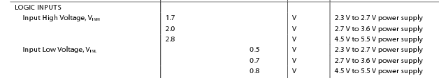

Hallo, ich wollte mal allgemein Fragen, auf was man bei einem
Quarzoszillator achten muss, wenn im Datenblatt zum IC keine
Informationen stehen.
Ich benötige für einen AD9833 einen Quarzoszillator, habe 5V
Betriebsspannung. In SMD Bauweise scheint wohl eher 3,3V normal zu sein,
da ich welche mit 5V kaum finde. Ist zudem die Angabe der Kapazität sehr
wichtig? Im Datenblatt habe ich keine Informationen dazu gefunden.
Gast #2820331
Du kannst den DDS doch auch mit 3.3V betreiben. Alternativ suchst du dir
nen kleinen 5V SMD-Oszillator aus. Die gibt es durchaus. Wichtiger ist
die Frequenz, der AD9833 verträgt m.W. bis zu 33 MHz und das sollte man
ausnutzen, also den nächstbesten gängigen Oszillator (32 MHz) benutzen.
Alternativ kannst du dir natürlich einen Oszi selber bauen: 2 C's, ein R
und ein Inverter (gibt's in SOT23-5 oder SC70 als Einzelgatter)
