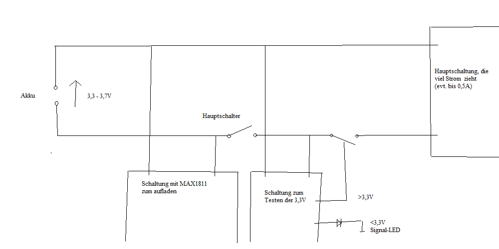

ich möchte versuchen eine Schaltung zu errichten, welche einen Akku
3,7V, wie er auch in jedem Handelsüblichen Handy vorkommt, in eine
Schaltung zu integrieren.
Ich habe bereits eine Schaltung mit einem MAX1811 gefunden,
um den Akku aufzuladen.
Diese ist von Thomas Baumann 2012,
leider habe ich nur noch den Schaltplan ohne Link.
Mein Problem liegt jedoch bei einer Schutzschaltung für die Entladung.
Man darf solch einen Akku ja nicht unter 3,3V bringen.
Ich dachte da an die Verwendung eines Komparators(z.B. LTC 1440 CS8),
der einen Transistor öffnet, wenn die Spannung des Akku >3,3V ist.
Optional bei <3,3V eine LED zum leuchten bringt.
Hätte da jemand einen Tipp, Schaltplan oder Link.
Habe Nichts gefunden, verschiedene Begriffe bei Suche eingegeben und so,
aber Nix!

OP #2820439
Ich habe im Anhang ein Bild mit dem Aufbau.
Bitte kein Gemecker wegen Qualität, hab es schnell mit Paint gemacht.
Daran sieht man, das die LED nur leuchtet, wenn man den Hauptschalter
betätigt!
Dies soll ein Signal sein, dass der Akku leer ist(Fehlerdiagnose).
Wenn einer die Leuchte ignoriert und den Schalter an lässt, kann man
Nichts gegen tun.
Ist wie in der Informatik. Egal wie Idiotensicher man programmiert, es
wird immer jemanden geben, der es zum Absturz bringen kann.
Gast #2820460
>Nichts gegen tun.
Doch, kann man. Man schaltet einfach hart ab. Schützt den Akku
vor Tiefentladung. Keine Funktion mehr, ergo Akku leer.
#2820530
Die Handy-Accus haben eigentlich eine eingebaute Schutzschaltung, die
den Accu bei zu niedriger Spannung abschaltet. Allerdings meist erst
unterhalb 3V.
