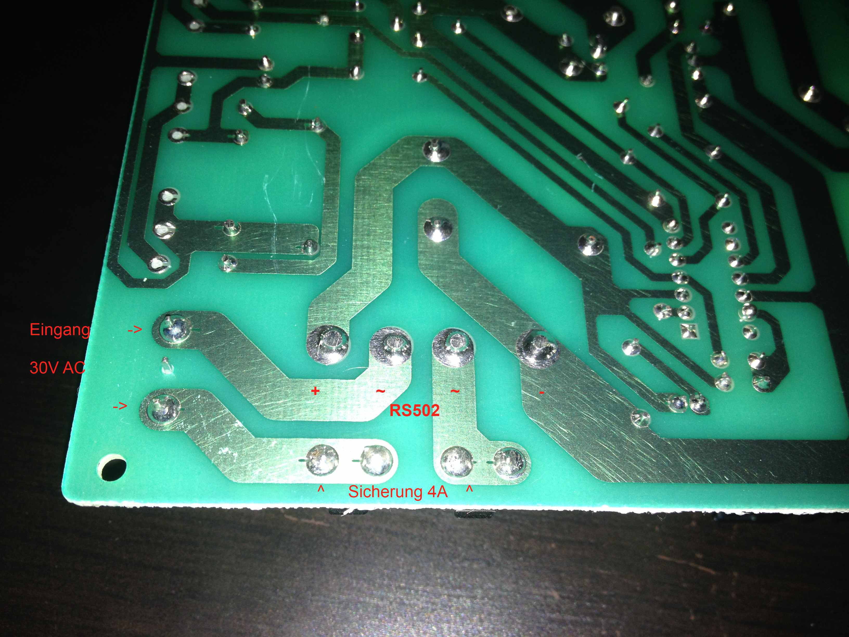

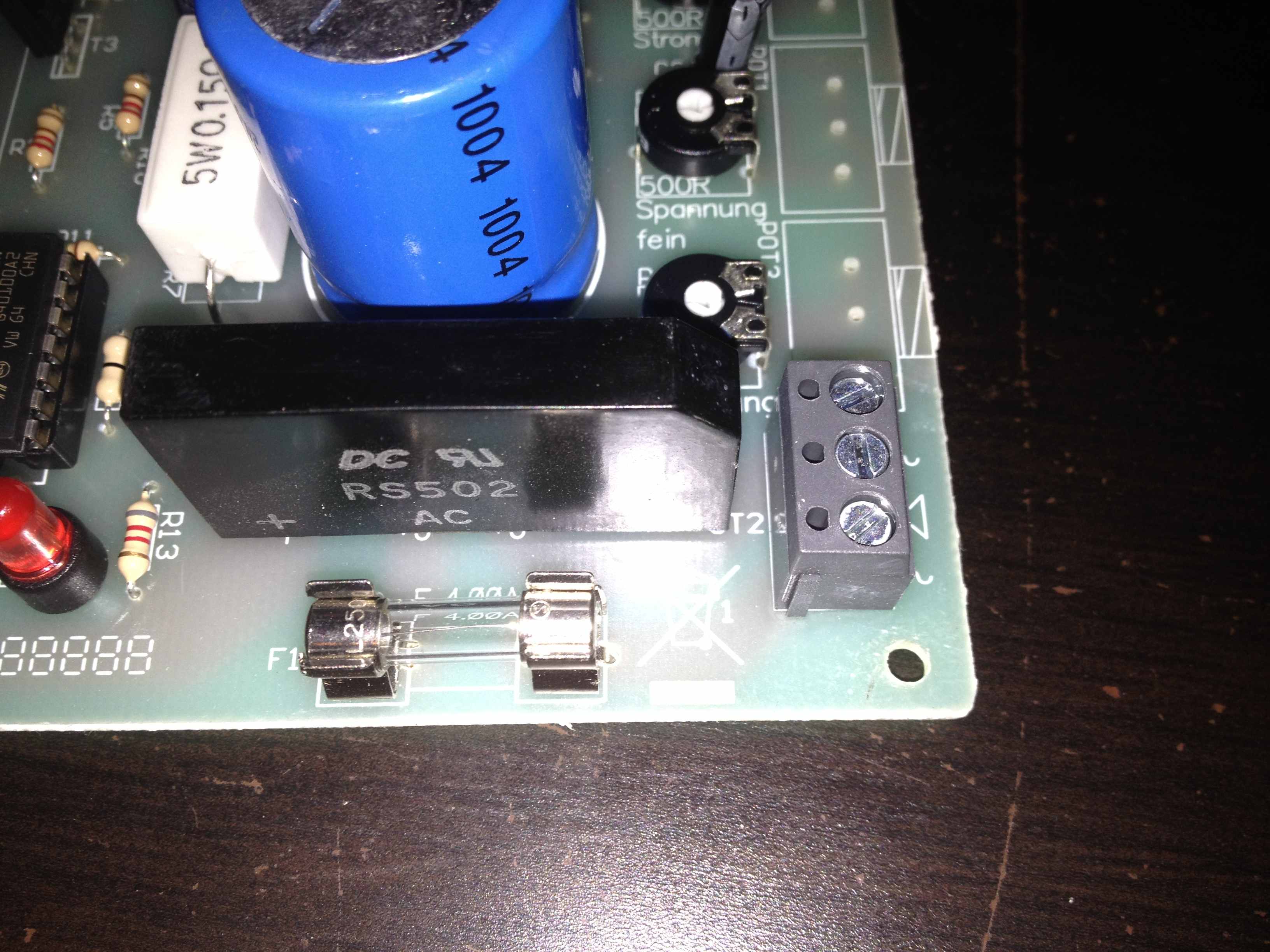

ich habe mir dieses "Universalnetzteil"
http://www.digitalo.de/products/164992/H-Tronic-Univ.-Netzgeraet-1-30-V-0-3A-Bausatz-Eingangsspannu.html
gekauft (bei einem anderen Händler).
Leider kann ich den Trafo den ich für die Eingangsspannung (25V AC)
vorgesehen hatte jetzt nicht mehr finden.
Ist es möglich ein 18V DC Netzteil für die Eingangsspannung zu benutzen?
Ich möchte in der Lage sein 3-12V DC als Ausgang zu erhalten.
Gruß, Lukas
Versuch macht kluch.
Müßte prinzipiell gehen, es sei denn, die Schaltung braucht die
vorgesehene Eingangsspannung.
Läßt sich an Hand des Schaltbilds klären.
Her damit!

Lukas schrieb:
> Hallo zusammen,
Aber Obacht bei der Leistung. Die 1-30V 3A sind nicht wirklich ernst
gemeint. Die aufgrund des Mini-Kühlkörpers dort angegebene maximale
Verlustleistung von 20W ist aber schon ernst gemeint:
  (Vrein - Vraus) * I <= 20W
Sonst verbrennt der Leistungstransistor und die am Netzteil
angeschlossene Elektronik infolgedessen auch.
