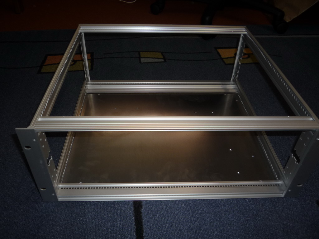

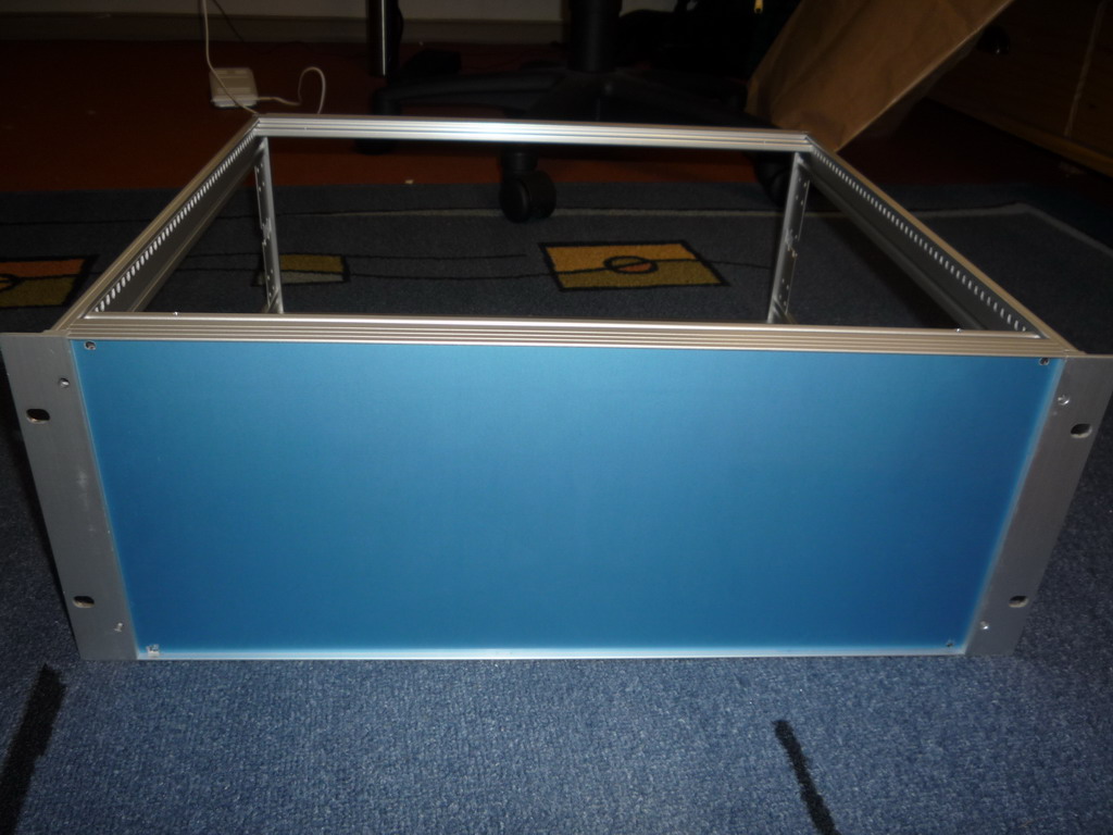

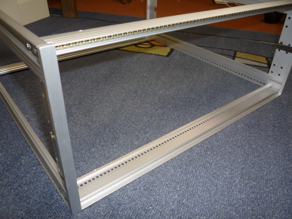

So hier ein paar Bilder, hoffentlich könntet Ihr was erkennen. Solche Baugruppenträger habe ich jetzt einige da. 19 Zoll Breit ca 180 mm hoch und etwa 420 tief. Mit Frontplatte und Boden und Deckel. Und Griffe zum wegschmeissen...LoL

Zubehör dafür zu finden dürfte wirklich schwer werden. Hintergrund: Dieses System wird häufig mit Einschüben für Euro-Karten verwendet. Dein Träger ist allerdings deutlich tiefer. Du müsstest also noch eine "Trennwand" einziehen auf der dann die Backplane sitzt bzw. wo die Führungen eingerastet werden. Prinzipiell ist das natürlich alles genormt, aber wie genau jetzt die Führung in die Tragschiene einrastet ist immernoch die Sonderbratwurst vom Hersteller. Die Norm sagt nur, wo (und wie breit) die Schiene sein muss.
Hmmm..also wie ich mal die Sache mal so angeschaut habe, ist die Verarbeitung absolut perfekt. Ich werde wahrscheinlich auf die Bodenplatte 90 Grad Aluleiste schrauben und darauf eine Aluplatte auf die dann die PCBs mit Halter drangeschraubt werden können. Hinter der Eigentliche Frontplatte kommt sowieso eine 2. Frontplatte wo die Potis Schalter usw.damit in der Frontplatte nur die Drehknöpfe sichtbar werden. Andere Idee ?

Achso jetzt verstehe ich dich erst. Du möchtest also garnicht das 19"-System mit der Einschubtechnik benutzen sondern brauchst einfach nur Kartenhalter, die sich irgendwo anschrauben lassen? (Richtig?) Wäre dann vielleicht das übliche Reichelt-Zeug was für dich? Artikel "KARTENHALTER" "FS 100" "FS 6100" gehen in die Richtung
Ja ich möchte meine Karten/Platinen, die nicht immer Europaformat haben "irgendwie" befestigen.
