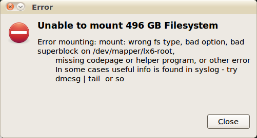

Mitten im Betrieb ist mein 12.04 plötzlich hängen geblieben - der
Mauszeiger ließ sich noch bewegen, aber das wars dann auch.
Nach einem Reset wurde noch das Luks-Paßwort abgefragt und dann blieb er
in der Ram-Disk hängen. Das Verhalten ist reproduzierbar.
Als nächstes habe ich auf die 10.04-Platte umgeschaltet und gebootet.
Ein Versuch, die 12.04-Platte zu mounten scheitert nach Abfrage des
Luks-Paßwortes mit der Fehlermeldung im Anhang.
dmesg zeigt folgende Meldungen dazu:

Es scheint ein kaputter Sektor im ext4-Journal zu sein.
Ich habe jetzt mal ein /cp /dev/mapper/lx6-root /dev/null/ angekickt -
er liest wacker...
Versuche, das mapper-Device als ext2 zu mounten scheitern.
SMART zeigt keine Fehler.

Ein beherztes sudo fsck /dev/mapper/lx6-root hats wieder grade gebogen,
die Platte läßt sich unter 10.04 wieder mounten. Es kam eine Latte
Meldungen und ich hoffe, die 12.04 läßt sich auch wieder booten:
$ sudo fsck /dev/mapper/lx6-root
fsck from util-linux-ng 2.17.2
e2fsck 1.41.11 (14-Mar-2010)
/dev/mapper/lx6-root: recovering journal
Error reading block 60338071 (Attempt to read block from filesystem resulted in short read).  Ignore error<y>? yes
Force rewrite<y>? yes
Clearing orphaned inode 28970296 (uid=1000, gid=1000, mode=0100600, size=25128385)
<63 weitere...>
Clearing orphaned inode 28966925 (uid=120, gid=132, mode=0100600, size=0)
Clearing orphaned inode 28966924 (uid=120, gid=132, mode=0100600, size=0)
/dev/mapper/lx6-root: clean, 694209/30244864 files, 91105702/120972288 blocks
