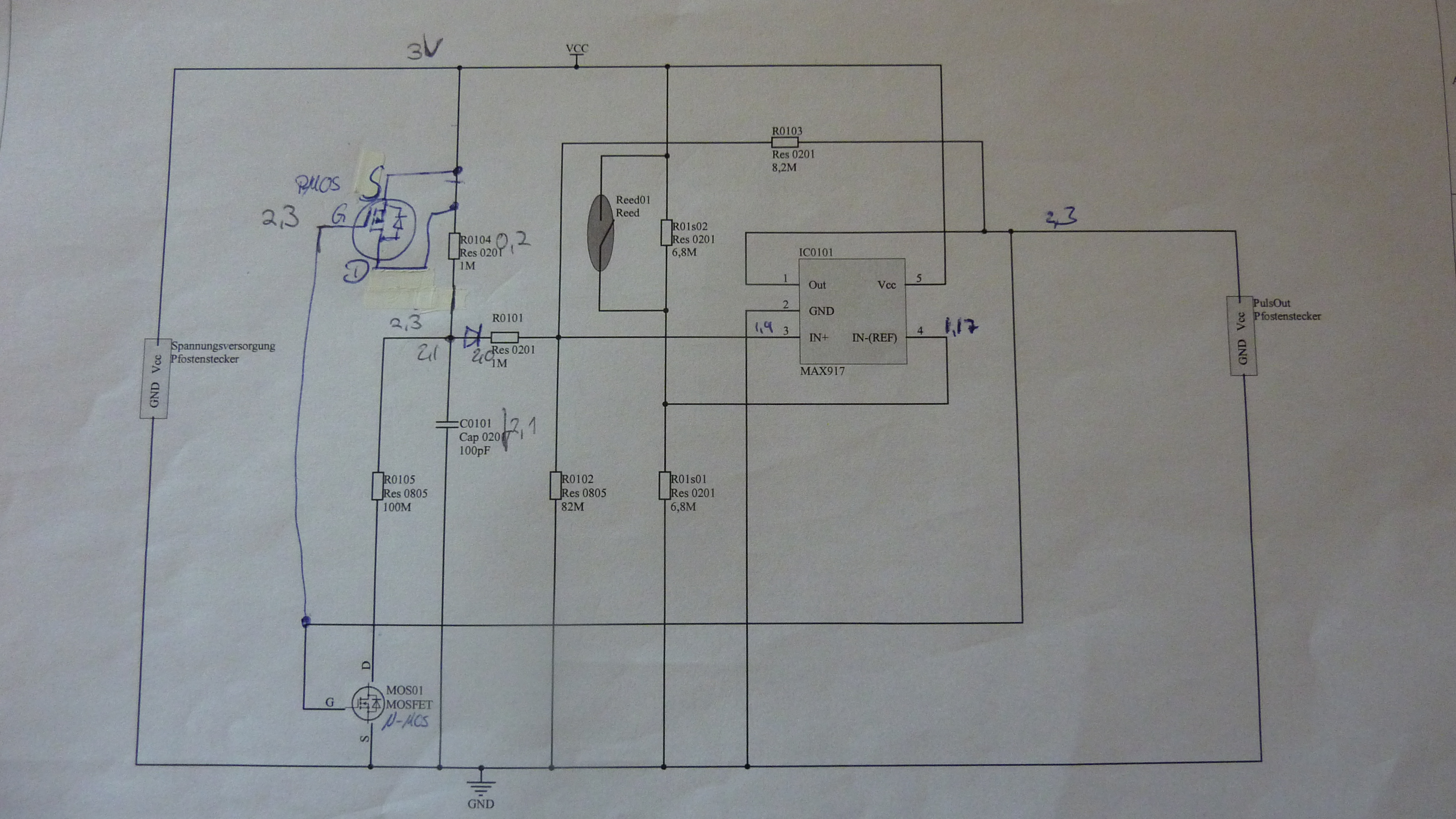

Ich hoffe es passt, dass ich den Schaltplan als JPG angehängt habe... Vorne habe ich eine Eingangsspannung. Die bekomme ich momentan von einem Netzteil (später Batterie) mit 3V. Hinten am Ausgang (Out) soll ein 15ms langer Puls (High) und 1485ms Low zu messen sein. Zum Schaltungsaufbau: - Das Reed-Relay könnt ihr vernachlässigen. - Die Diode ist nur dafür da, dass von der Rückkoplung nichts in den Condensator wieder herreinfließt. - Mit R0101, R0102 und R0103 wird lt. Datenblatt die Hysterese des MAX917 eingestellt. Die Berechnung habe ich so vorgenommen, wie es in dem Datenblatt beschrieben wird. Wir haben eine Hysterese von 400mV gewählt. Die ist deshalb so groß, das wirklich zu bestimmten Zeitpunkten defininert auf High und Low geschalten wird und der nicht zurällig irgendwo herumzappelt und wir somit die Zeiten einhalten können. Mit der jetztigen Beschaltung ist der die Hysterese auf 1,3V - 1,7V dimensioniert. - IN(REF) soll die Referenzsspannung aniegen. Die Sollte bei 1,5V (die Hälfte von den 3V Versorgungsspannung) liegen. In unserer Schaltung ieg die aber bei 1,17V. Das ist einer der Punkte, die ich nicht versteh. Zur Funktionswise (und der Vorbeschaltung mit dem N- und P-MOS und den R0104 und R0105): - Um oben genanntes Puls-Pause-Verhältnis (15ms zu 1485ms) zu bekommen war die Überlegung einen Condensator ganz langsam aufzuladen und schnell zu entladen. Die zwei Widerstände, die da vorne bei beiden MOS dabei sind, sind eigentlich nur dafür da um die Zeitkonstanten damit regeln zu können. -Wenn der Condensator aufgeladen ist und somit das Potential am MAX von 1,7V über der Referenz liegt ist ein Heigh am Ausgang angelegt. - Damit wird der NMOS (unten) geschlossen, dass der Strom abfließen kann und der PMOS (oben) geöffnet, damit kein Strom in die Schaltung fließen kann. - Folglich entläd sich der Condensator und das Potential am Max sinkt wieder. - Wenn das Potetnial so weit gesunken ist, dass es unter der Referenz liegt, liegt ein Low am Ausgang an. - Damit öffnet der NMOS (es fließt nichts mehr ab) und der ober PMOS wird geschlossen, damit sich der Condensator wieder aufladen kann. - Wenn der Condensator wieder bei den 1,7V ist, schaltet der MAX wieder auf High und alles beginnt von vorne. Ich hoff das ist einigermaßen verständlich geschrieben... Wenn nicht, probiere ich es nochmal ;)

Hilfesuchender125 schrieb: > - IN(REF) soll die Referenzsspannung aniegen. Die Sollte bei 1,5V (die > Hälfte von den 3V Versorgungsspannung) liegen. In unserer Schaltung ieg > die aber bei 1,17V. Das ist einer der Punkte, die ich nicht versteh. Dein Multimeter hat einen Ri von etwa 10 Meg?!
#2822422
??? Das Oszi lebt noch und funktioniert problemos. Ich habe ja nur kleine Spannungen und kleine Ströme. Das ist auch so gewollt. Die Schaltung darf so gut wie keinen Strom ziehen. Ich weis nicht, ob ich die Frage verstanden habe. IN(REF) gibt ja nur die Referenzspannung an von der aus dann die Hysterrese gerechnet wird. Seite 11 von dem Datenblatt des Komperators. http://datasheets.maximintegrated.com/en/ds/MAX917-MAX920.pdf Meinst du, dass mein Oszi das garnicht messen kann?
#2822433
Dein Oszi stellt einen Parallelwiderstand mit (vermutlich) 10 Megaohm zu deimem Widerstand R01S01 dar. Somit erzeugst du einen Spannungsteiler, der dir eben nicht die 1,5V erzeugt, sondern die 1,17V!

ah. ok. ja. das kann gut sein. dann ist damit ja die Frage schonmal geklärt. Danke :)

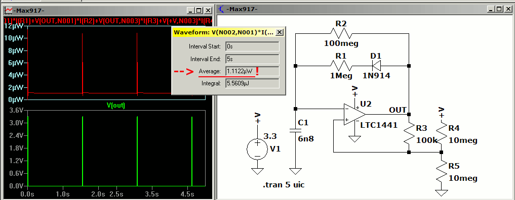

Moin, wenn ich das richtig verstanden habe, brauchst du nur einen Pulsgenerator. Warum dann nicht eine Standartschaltung? Die Verlustleistung über allen Widerständen liegt bei 1.1µW, der Komparator braucht nochmal das Gleiche. Allerdings musst du einen ohne interne Referenz verwenden. Grüße Krangel
#2824025
Krangel schrieb: > Die Verlustleistung über allen > Widerständen liegt bei 1.1µW, der Komparator braucht nochmal das > Gleiche. Der Komparator dürfte um 6,3µW Ruheleistung verbraten. Hast du den in deiner Sim nicht berücksichtigt?
#2824222
Hi, genervt schrieb: > Der Komparator dürfte um 6,3µW Ruheleistung verbraten. > > Hast du den in deiner Sim nicht berücksichtigt? der Max919 ist mit 380nA angegeben, das macht ca.1.1µW. Auf die Stromaufnahme der Modelle kann man sich eh nicht immer verlassen. Grüße Krangel
#2824269
Missverständnis - ich hab den Wert aus dem Datenblatt des LTC genommen.

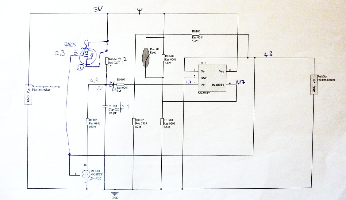

Hilfesuchender125 schrieb: > Ich hoffe es passt, dass ich den Schaltplan als JPG angehängt habe... Im Prinzip ja, aber ... Schau mal, was man mit ein paar Handgriffen GIMP da draus machen kann. Ich habe dein Original oben extra mal stehen lassen als Vergleich.
