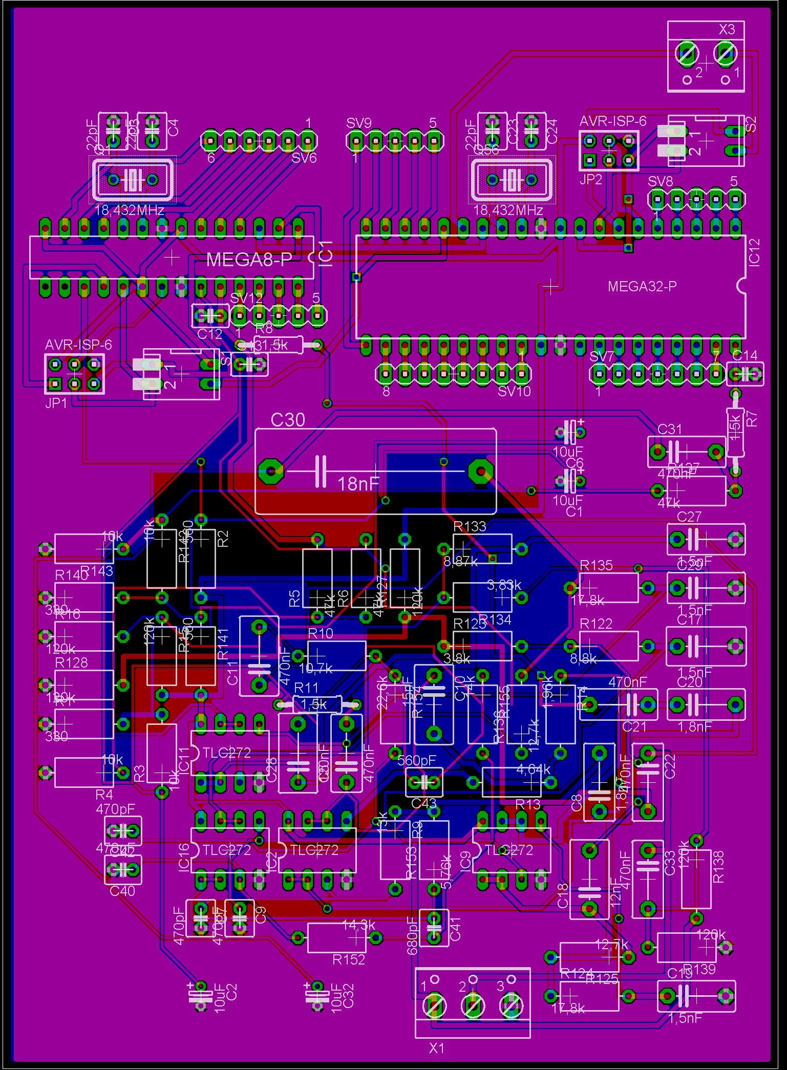

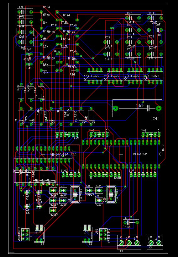

Gast #204321
Übel, übel, Deine Platine:
a.) Keine Abblockkondensatoren an den Controllern.
b.) Quarze von den Controllern einen halben Kilometer entfernt.
c.) Versorgungsspannungsleitungen viel zu dünn.
d.) Kein Masse-Konzept.
e.) Rückkoplungsnetzwerke an Deinen OPV viel zu weit entfernt.
f.) Signalleitungen unter den Quarzen.
g.) Analog- und Digitalteil nicht räumlich getrennt.
Das ist ja noch schlimmer als ein Steckboard-Aufbau. Wenn das Teil
halbwegs reproduzierbar funktioniert, grenzt das an ein Wunder.
Vielleicht bekommst Du ja von den 10 Bit der Analog-Digitalwandler
unterm Strich noch etwa 6 Bit raus, mehr wird es wohl nicht werden, der
Rest ist Rauschen und Störungen...
Also, kurz zusammengafasst, in harten Worten: Dieses "Layout" ist
Schrott und Pfusch.

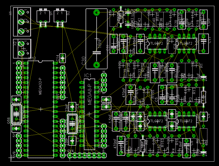

Gast #204324
Hi
a) immer noch keine Abblock-C's
b) Versorgungsspannung immer noch über zu dünne Leiterbahnen
c) AVcc nicht extra entkoppelt
d) Einsatz von SMD-Technik verbessert die elektrischen Eigenschaften
drastisch und macht das Layout kleiner.
e) Werf den Autorouter weg
PS:
Eine solche Grafik niemals nicht als JPG sondern als GIF oder besser
noch als PNG. Und dann in einer Auflösung so daß man das Ding auch ohne
scrollen ankucken kann.
Matthias

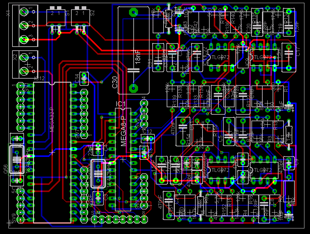

du bist ja lustig erst mal müssen die Platinen gemacht das Teil
aufgebaut werden usw...
Benedikt schrieb er testete die Soft am PC da Hardwaremangel..
anbei nochmal n Versuch - Handgeroutet
- Spannung Leitung dick genug
- Massefeld
- Abblock C's durch IC Sockel (den ich drauflöte)
- Kondensatoren ganz nah an den ADC's
- Widerstände in Reihe des Signals zum ADC
- png datei
Gast #204331
@matthias:
Was ist Dir lieber: Gar kein Kommentar und Du bekommst das Teil nicht
zum laufen, oder einen ehrlichen Kommentar der zeigt, wo die Probleme
liegen?
Kritik ist immer hart, wenn man sie bekommt. Aber man darf da keine
falschen Gefühle daraus ziehen, sondern Kritik muss man als Chance zu
verstehen versuchen.
Sieh's mal so: Hätte ich nicht so einen direkten Kommentar
geschrieben, hätten wir jetzt keine Diskussion üder das Layout mit Tips
für Dich. Du würdest nichts lernen.
Und ich habe noch einen Tip für Dich, bzw. Hinweis: Du kannst mit den
AtMegas keine Sockel mit inegrierten Abblockkondensatoren verwenden.
Die sind nämlich in den Sockeln an verkehrter Stelle eingebaut. Das
funktioniert nicht.
Und noch einige Tips zur Spannungsversorgung und Masseflächen:
Da Du zweiseitig routest, machst Du folgendes: Die Anschlüsse für die
Versorgungsspannung in der Mitte der Längskante der Platine.
Unmittelbar nach der Anschlussklemme kommt ein kleiner Elko und ein
Keramikvielschichtkondensator (100nf) hin. Von den Anschlüssen der
Kondensatoren geht einmal Plus und Masse zur digitalen Platinenhälfte,
und einmal zur analogen Platinenhälfte. Als Masse verwendest Du eine
Massefläche auf der Lötseite. Allerdings trennst Du die Fläche in zwei
Teile auf. Ein Teil der Massefläche nur für die analoge Seite, und der
andere Teil nur für die Digitale Seite. Zusammengeführt werden die
Masseflächen an einem einzigen Punkt, nämlich am Anschluss des 100nf
Kondensators unmittelbar hinter der Versorgungsspannungsklemme.
Du musst darauf achten, dass Du zwei getrennte Schleifen für den Strom
baust. Eine Schleife für den Digitalteil, und eine Schleife für den
Analogteil. Der Versorgungsstrom soll nicht in einer großen Schleife
durch Analogteil und Digitalteil fliessen. Und eben die Schleifen am
Kondensator an der Anschlussklemme zusammenführen.

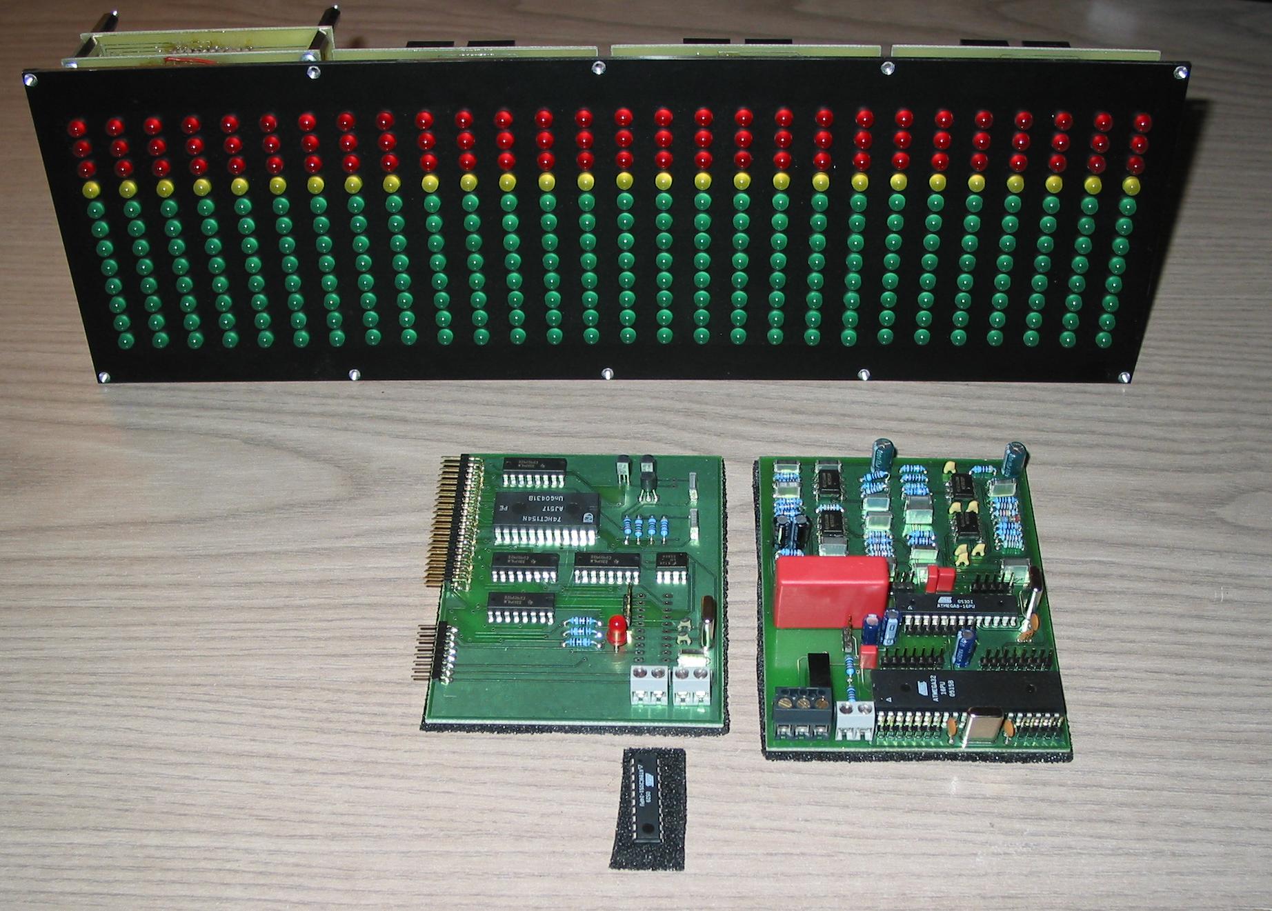

Gast #204348
An:  Matthias Asselborn
Habe mir knappe Stunde Zeit genommen und alles gelesen. Mir fehlt das
Happy End. Funktioniert deine Platine und die FFT? Hast du vielleicht
ein Bild?
Gast #204349
Sorry du... hab die geätzte Platine immer noch bei mir liegen sowie das
gesamte Display ect....
hatte in letzer Zeit viel zu lernen
Studium ect.... und andere Projekte am laufen
ein BassHorn da ein Mitteltonhorn da...
die Semesterferien sind natürlich zum arbeiten da g sowie jedes
Wochenende...
hatte genau 4 Tage in diesem Jahr Urlaub... (wenn man das so nenne kann
evtl Ende des Jahres nehme ich mir Zeit
und dann kommt schon noch das Happy End !!!!!!!!!
