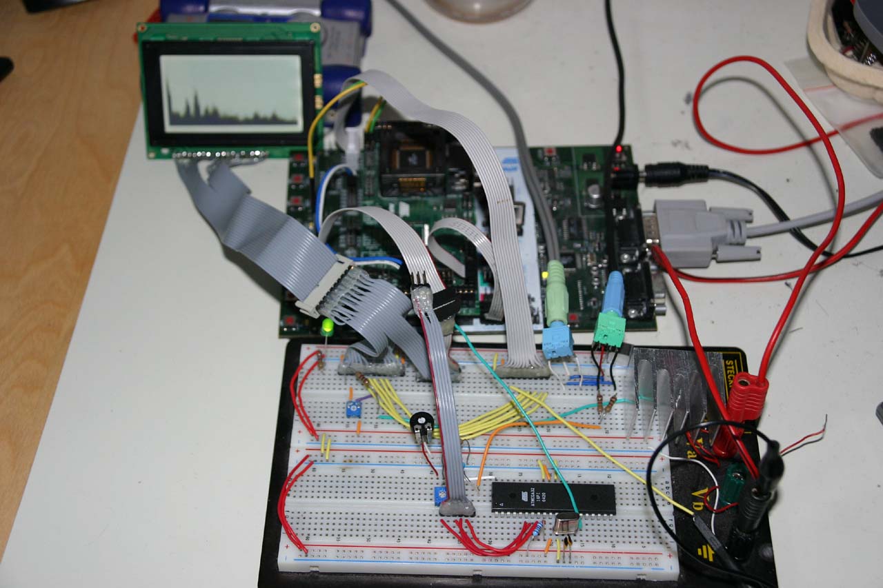

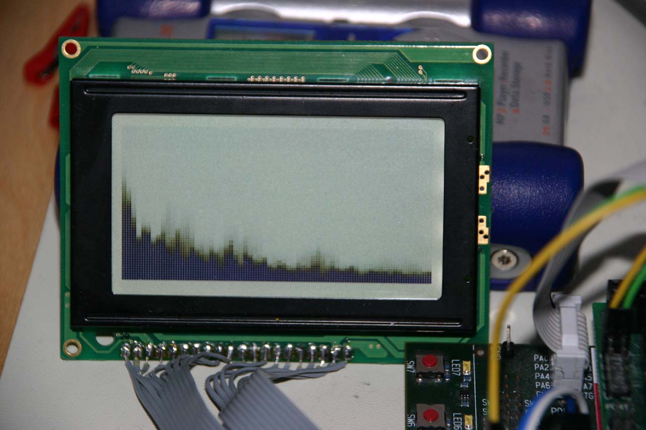

Ich habe immer noch kein LCD zum laufen gebracht, aber mal schnell ein
virtuelles Display am PC gebastelt.
Die FFT Routine ist echt beeindruckend. Nicht nur, dass diese sehr
schnell ist (ein vergleichbares C Programm ist um den Faktor 10-100
langsamer !!!!), sondern auch gleich eine Glättung beim FFT und eine
Filterung beim Oszilloskop ist eingebaut.

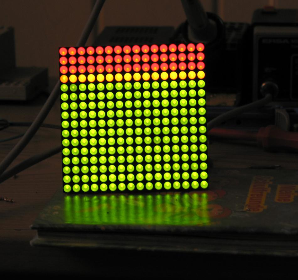

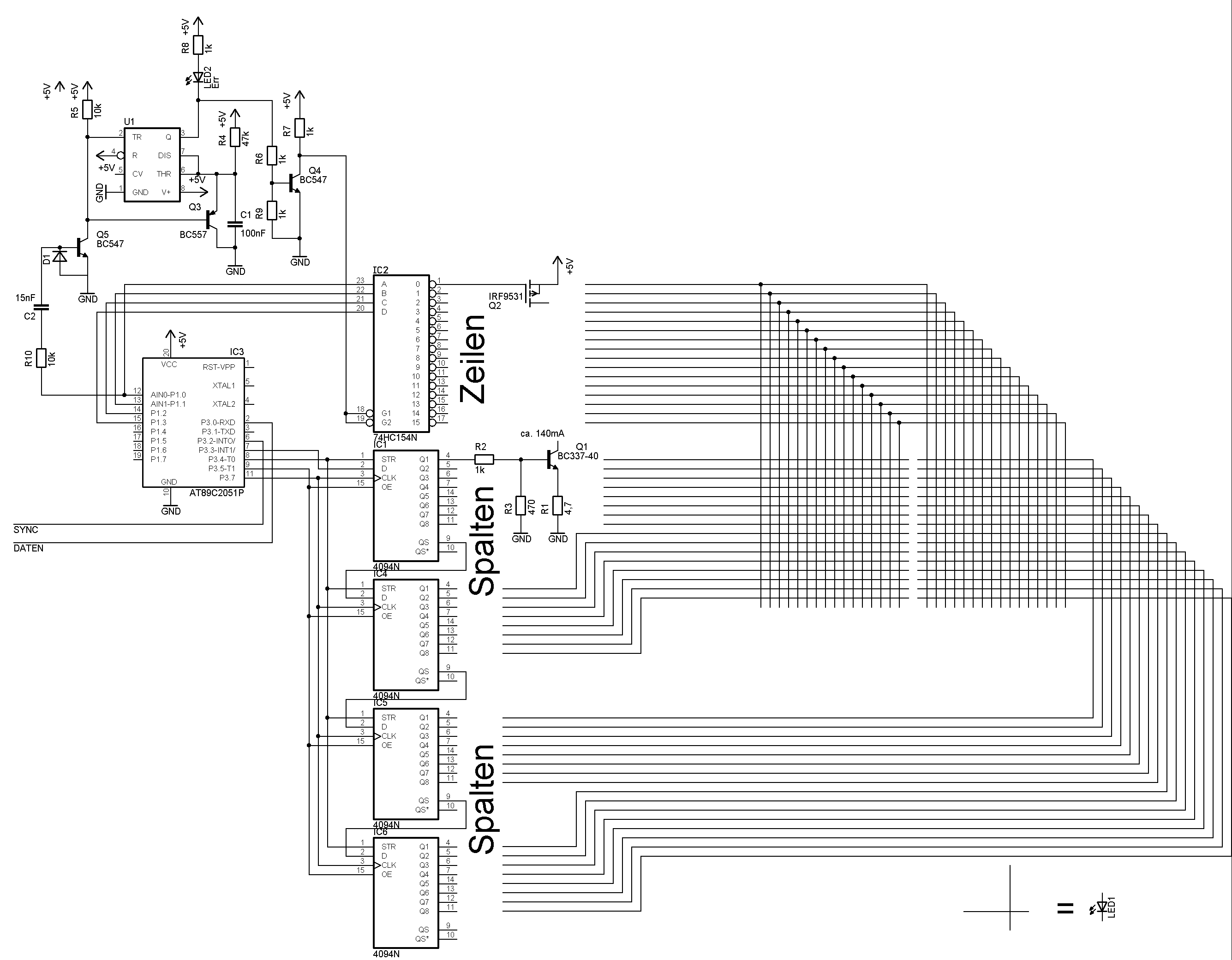

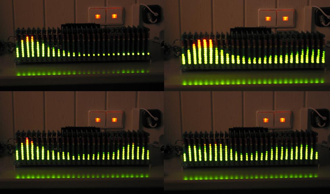

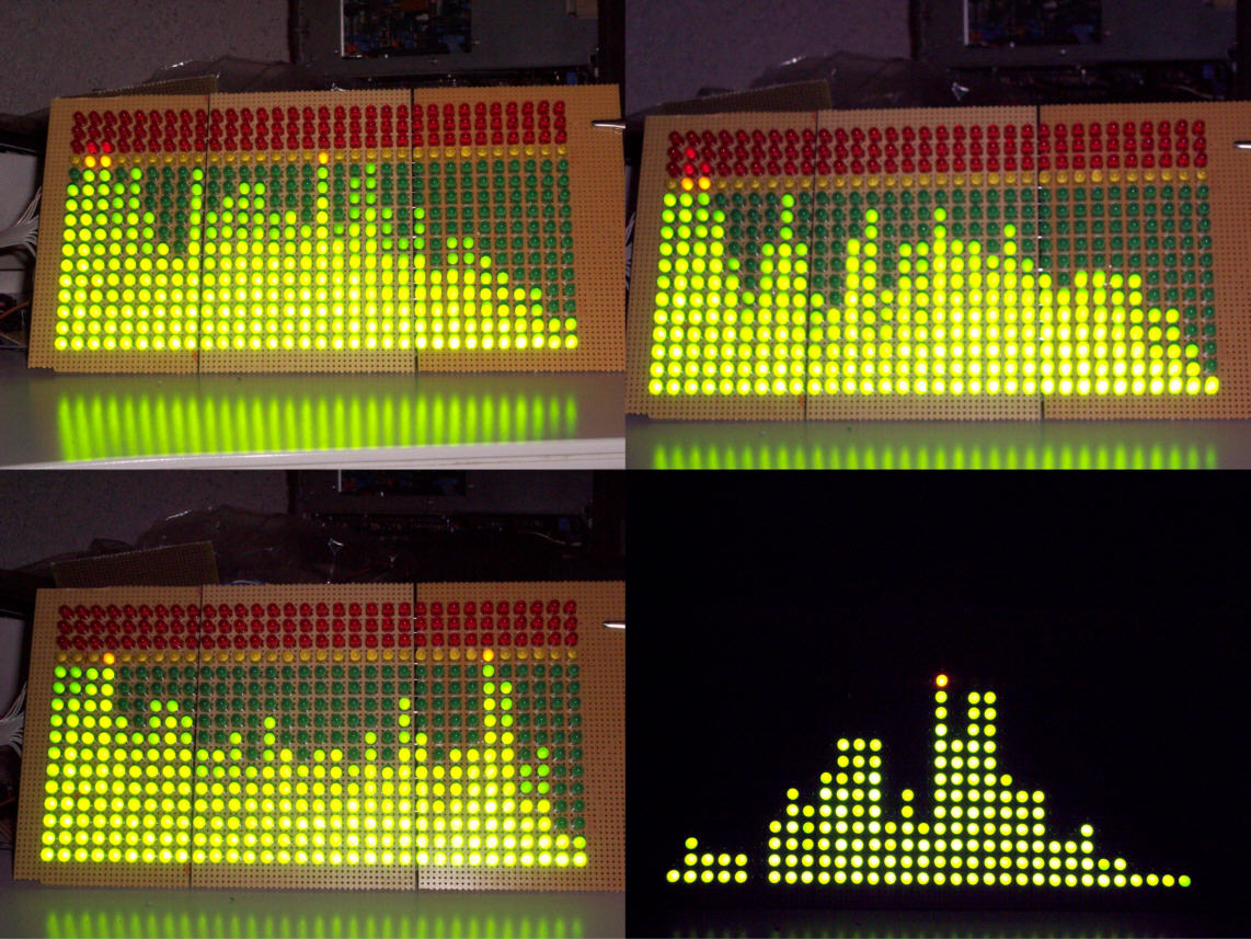

Ich werde damit jetzt einen "kleinen" Spektrum Analyser mit LEDs
bauen und zwar 32x16.
Hier schonmal ein kleiner Test.

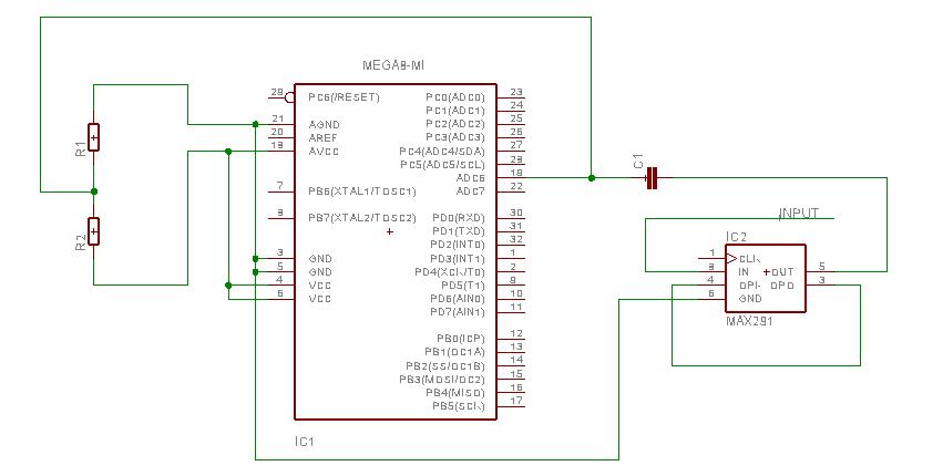

Zum Thema direkt einspeisen:
Wie bring i den Sttischen level von 2.5V zusammen um auch die negative
Halbwelle des Audiosignals erfassen zu können?
von Benedikt (Gast)

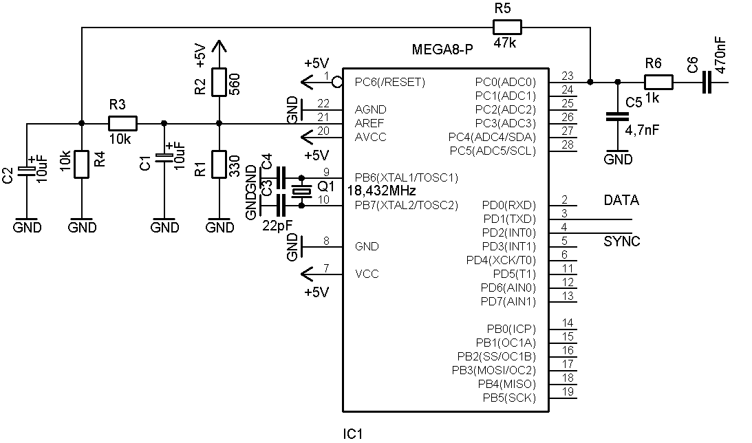

Am einfachsten geht es wenn man VREF auf AVcc schaltet (per Software).
Ein Spannungsteiler aus zwei gleichen Widerständen zwischen AVcc und
GND und man hat die 2,5V. Mit einem kleinen Kondensator koppelt man das
Audiosignal ein.

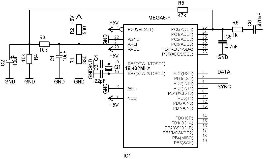

von Berti (Gast)
Passt die Schaltung so in Etwa?
Werte für C?
R1=R2 schätzomativ 4k7
von Erik (Gast)
Für das C würde ich etwa 100 nF nehmen, R1 & R2 ehner hochohmiger,
resperktiv vom Spannungsteiler nochmals 100k und dan auf den Eingang
--> weniger Rauschen.

Die zusammengefassten Werte werden per UART an einen zweiten uC
übertragen der als Display Controller für eine 32x16 LED Matrix
arbeitet.

da ich danach gefragt wurde hier mal mein editierter Code für den
mega8. Das AudioSignal wird mittels Koppel-Kondensator und
Spannungsteiler auf AVCC/2 gebracht (weiter oben ist es glaub ich
irgendwo nochmal genauer beschrieben) und an den ADC0-Channel
angeschlossen.
Die Daten werden übers UART mit 115kbps übertragen. Es existiert so gut
wie kein Protokoll. Es werden lediglich immer die 64 Werte des Spektrums
übertragen gefolgt von einem '\r'. Man sollte aber beachten dass auch
werte aus dem Spektrum den wert 13 (also '\r') haben können. Is halt
ein ganz billiger Prototyp, wer das wirklich verwenden will, sollte da
noch ein wenig dran arbeiten.
Außerdem verwende ich einen 18,432MHz Quarz (ich weiß damit ist der AVR
leicht übertaktet), wenn jemand einen anderen verwenden möchte, muss er
die Einstellungen für die UART Baud-Rate anpassen.
Alles andere hab ich erstmal rausgeschmissen. Also kein LCD, keine
Pause-Funktion, und auch keine Takterzeugung für den MAX293.
mfg
ape
von Benedikt (Gast)
@ape
Ich hatte es bei mir genauso gemacht:
18,432MHz Quarz an den AVR (selbst 24MHz machen die meisten noch mit),
Teiler für den ADC auf 64 um etwa 22kHz Samplerate zu erhalten, für
einen nutzbaren Bereich 0-10kHz (der brauchbare Teil des
Audiospektrums).
Im Anhang mal meine Software, bereits mit Tabellen für eine 256-Punkte
FFT. Das einzige was mir im Moment dazu noch fehlt ist der mega32 o.ä.
Wenn jemand noch für andere Werte die Tabellen braucht, kann ich diese
gerne erstellen.
Die Software überträgt die Werte ebenfalls über UART, aber nicht als 64
Werte, sondern als Grafikdaten, da ich damit ein 32x16 LED Display
ansteuere. Die Daten werden als 2x 32x 8bit übertragen: Erst die 32
Werte der oberen Hälfte der 16 LED Zeilen, dann nochmal 32 Werte für
die untere Zeile. Als Synchronisation dient Pin D.2. Die 64 Werte
werden pseudologarithmisch zu 32 Werten zusammengefasst: Im unteren
Frequenzbereich werden die Werte einzeln übertragen, dann immer zwei,
später drei und am oberen Ende dann vier Werte zusammengefasst zu
einem. Beim Zusammenfassen wird immer der Maximalwert der Einzelwerte
verwendet.
Aus irgendeinem, mir unerklärlichen Grund hängt sich die Software ab
und zu auf wenn man das Eingangssignal übersteuert, daher der Watchdog.

von ape (Gast)
So hab jetzt mal nen Versuchsaufbau mit LCD fertig (siehe Bild im
Anhang) Der mega32 auf dem Steckbrett macht die FFT (immernoch nur 128
Punkte) und sendet das Ergebnis an den mega128 auf dem STK500, welcher
dann das LCD ansteuert. Natürlich brauch man dafür keinen mega128 aber
der lag gerade rum :)
Das ganze würde sich natürlich auch von einem einzigen AVR erledigen
lassen (so wie beim Original), aber später soll der AVR der das Display
ansteuert noch eine ganze Menge mehr tun, so dass für die FFT nicht mehr
wirklich viel Zeit bleiben würde.
Der mega32 schafft übrigens 80 FFTs pro Sekunde, die auch alle auf dem
Display angezeigt werden.

von ape (Gast)
Hier nochmal das Display aus der Nähe
@Paul:

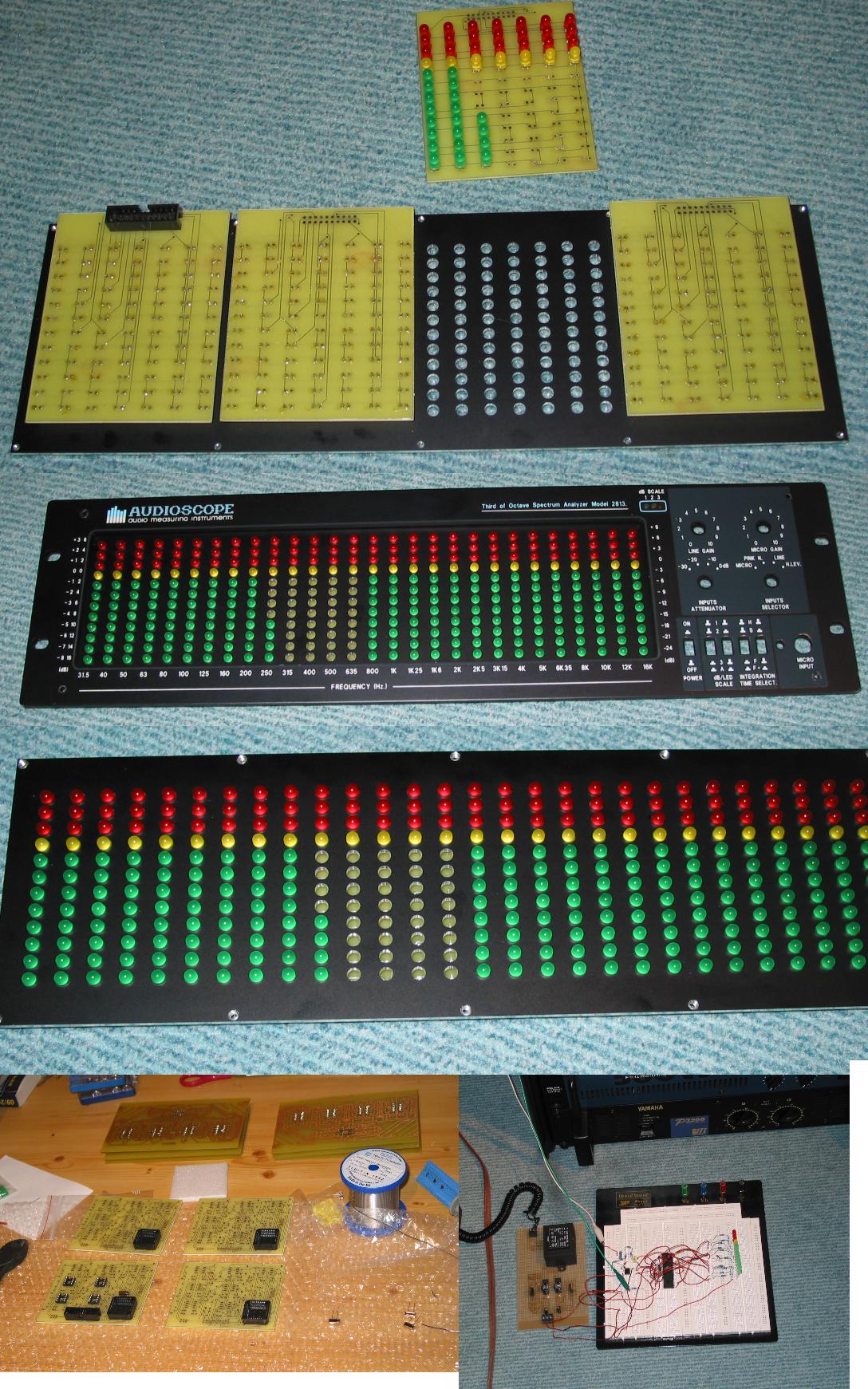

von Matthias Asselborn (Gast)
habe 2mA led s verwendet vom reichelt platinen in bulgarien ätzen lassen
habe aber daheim auch noch samsung led dot matrix displays 3 farbig...

Den Schaltplan werde ich warscheinlich erst erstellen wenn alles
läuft.
Bisher habe ich nur einen mega8 aufgebaut der die FFT macht und die
Daten über den UART an einen zweiten uC sendet. Dieser zweite uC (ein
AT89C2051) arbeitet als LED Displaycontroller um über zwei 74HC4094
Schieberegister mit Latch die 16 LED Zeilen anzusteuern. Die 32 Spalten
werden dann mit zwei 4-zu-16 Dekoder und MOSFETs angesteuert, immerhin
fließen hier über 2A pro Spalte.
Sobald das Ding läuft werde ich den Schaltplan und die Software hier
reinstellen. Erste Tests mit einem simulierten 32x16 LED Display am PC
waren auf jedenfall sehr vielversprechend.

Hier meine aktuelle Software. Ich hab mich bemüht die Software fürs LCD
halbwegs zu kommentieren :)
Mein LCD hat ein KS0108 Chipset und ich verwende zwar meine Lib, es
sollte aber dennoch nicht schwer sein ein anderes einzubinden, da ich
sämtliche Daten direkt ans Display sende, alles andere ist zu langsam.

So hab jetzt die Kommunikation auf TWI umgestellt. Das Ergebnis der
letzten FFT kann jeder Zeit ausglesen werden, allerdings kann es
vorkommen, das während des Auslesen die nächste FFT fertig ist und dann
die erste Hälfte des ausgelesenen Spektrums von der letzten FFT stammt
und die zweite von der aktuellen, aber das fällt auch nicht weiter
auf.
Die Übertraung der 64 Spektrum-Werte dauert bei vollem TWI-Speed
(immerhin 512kHz bei 18,432MHz) gerade mal 1,3ms.
Dadurch das die Übertragung per UART wegfällt (die TWI-Übertragung
läuft im Gegensatz zu der Übertragung via UART interrupt-gesteuert im
Hintergrund ab) schafft der FFT-AVR jetzt knapp 85 Berechnungen pro
Sekunde und das auch nur, weil er warten muss bis der Sampling-Buffer
neu gefüllt ist, mit höherer Sampling-Rate wäre noch mehr drin.
Last but not least, macht das Display jetzt knapp über 70fps, da die
Übermittlung des Spektrums schneller von statten geht und die Wartezeit
bis zur nächsten Übertragung wegfällt.

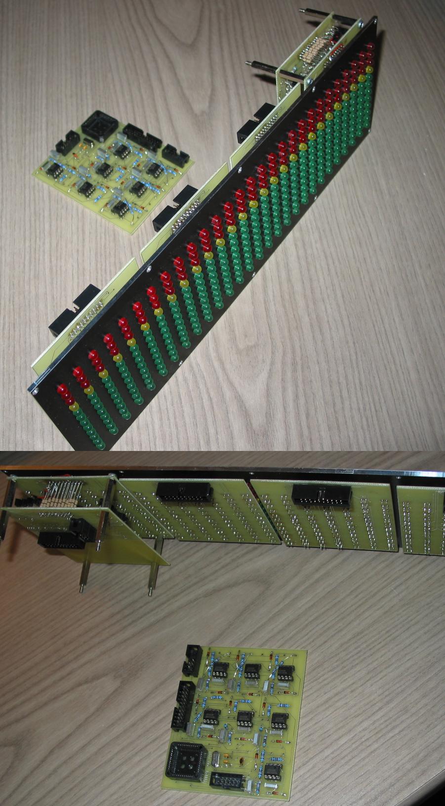

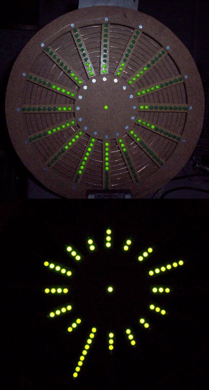

ach ja ich poste anbei mal Fotos @ Steuerung , Display !
Frontplatte usw...
anbei neue bilder von jetzt
gruß Matthias Asselborn
nun sollte die Frage beantwortet sein :-)

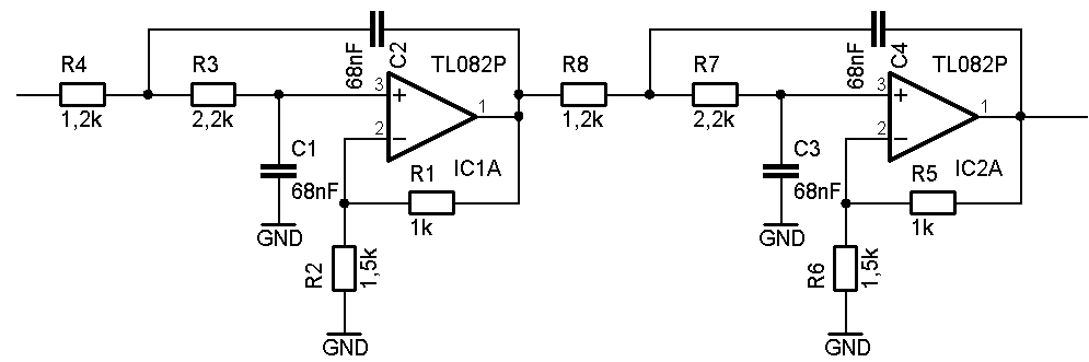

Die AVRs sind nicht das Problem, sondern der Tiefpassfilter, der
ausreichend steil sein muss. Mit einem RC, bzw. LC Tiefpass kommt man
leider nicht sehr weit.
Auf dem oberen Video sieht man gut, dass der Balken beim Sinuston bis
ganz nach rechts läuft, und dann wieder ein Stück zuück bis er
verschwindet. Bei einem RC Tiefpass läuft der Balken 5-6 mal hin und
her, bis er annähernd verschwunden ist.

Ja stimmt der Tiefpass ist in der Tat nen Problem. Man kann nen 8th
Order Tiefpass auch diskret mit 4 Ops aufbauen, aber da ist dann halt
die Trenn-Frequenz nicht einstellbar.

von Paul (Gast)
So langsam bin ich irritiert :D
Matthias Asselborn, wie hast du den eine so schöne Front
herbeigezaubert? ;)
Btw: ich versteh die LED ansteuerung noch nicht wie man so viele LEDs
mit nur so einer kleinen Leiste ansteuern kann. Ausserdem wie bekommst
du es hin dein Frequenzspektrum so genau aufzuteilen? Du hast da ja
sehr viele Frequenzen mit verschiedenem abstand zueinander.
Bei meinem wissensstand wird das wohl leider nie was :-/
mfg Paul
gewusst wie :-)
ich warte allerdings nur noch auf den source
einer fft
selber bin ich gerade beim thema furier analyse
evtl klärt sich dann was auf
die funktions weise usw...
von Benedikt (Gast)
@Matthias Asselborn
Ich vermute mal du hast analoge Filter verwendet. Irgendein AVR
digitalisiert die Werte und steuert die LEDs im Multiplex an ?

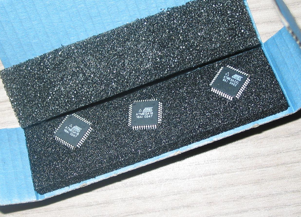

von ape (Gast)
Jup das werd ich...
Hab übrigens gerade 2 MAX297 bekommen. Direkt bei Maxim als Muster
bestellt, da ich sie sonst wirklich nirgendsow gefunden habe. Ich hab
den 297 genommen weil der nur die halbe Frequenz benötigt.
von ape (Gast)
@Hagen: Du musst deine Werte alle durch 2 teilen, da ja bei einer FFT
immer nur halb so viele Werte rauskommen wie man reinsteckt, in diesem
Falle also 64 ;)
Habe jetzt jedenfalls 2 FFTs nach obigem Schema laufen. Auf dem Display
werden alle 64 Werte der hochauflösenden FFT und die letzten 48 Werte
der zweiten FFT dargestellt (der Frequenzbereich der ersten 16 Werte
wwird ja von der ersten FFT abgedeckt). Das Ergebnis ist aber eher
mäßig. Am meisten stören die hohen Frequenzen bei der hiRes FFT. Diese
werden zwar durch die Mittelwertbildung gedämpft, aber sind halt
trotzdem noch sehr deutlich zu sehen. Bei Musik fällts nicht so auf,
aber wenn man einen Ton "durchs Spektrum laufen lässt", sieht man es
doch sehr deutlich. Ich denke ich werde da noch mal probieren die FFTs
nacheinander zu machen und die Trennfrequenz des MAX297 zu verändern.
Außerdem stört mich noch der sehr abrupte Übergang von hochauflösend zu
niedrig auflösend, neben den unterschiedlichen Frequenzschritten sind
auch die Amplituden der Balken etwa sunterschiedlich, wodurch sich eine
kleine Stufe im Spektrum ergibt.
Auf jeden Fall ist aber die Auflösung im niedrigen Frequenz-Bereich
verdammt hoch, das würde ich schon gerne beibehalten.
Dennoch würde eine 256 Punkte FFT ein viel schöneres Bild liefern :)
PS: Der Maxim-Stein is schon echt gut, aber leider rauscht er ganz
schön, ich weiß nich ob ich was falsch gemacht habe (soviel gibs da ja
nich was man falsch amchen könnte), aber die im Datenblatt angegebenen
77dB SNR erreicht meiner mit Sicherheit nicht.
@Benedikt ja so ist es aber wenn nun die fft schon mal funktioniert
lässt sich das ganze schnell umbauen !

von ape (Gast)
Mhmm, also die Variante mit den beiden Sampling-Frequenzen nacheinander
scheint besser zu funktionieren. Im Anhang mal meine aktuelle Version
Echt erstaunlich wie schnell der MAX297 auf ein umschalten der
Steuerfrequenz reagiert.
Einziger Nachteil ist das die niedirg auflösende FFT nun "nur noch"
genauso oft berechnet wird wie die hochauflösende. Beide werden jetzt
etwas mehr als 30mal pro Sekunde berechnet. Das einzige was mich noch
stört ist, dass der AVR 15ms pro Durchgang (ungefähr die Hälfte der
Zeit!) damit verbringt auf das Füllen des "langsamen" Buffers zu
warten.
Ein Teil der Zeit lässt sich dazu verwenden die beiden Ergebnisbuffer
zusammenzurechnen (mit pseudo logarithmischem Maßstab), aber danach
wird immer noch ne ganze Menge übrig sein.
Das rauschen des Tiefpasses hab ich auch etwas vermindert, in dem ich
vorm Tiefpass die Amplitude des Signals mit dem integrierten OpAmp
verdopple und hinterher wieder mit 2 Widerständen halbiere.

von Paul (Gast)
in welchem preisbereich würde sich ein zb. 10x10 Spec mit einem AVR
bewegen? Und wie viel Khz sind schon möglich?
von Benedikt (Gast)
@Paul:
Wie oft denn noch: Die Frequenz ist nicht das Problem, mit einem
externen ADC sind über 1MHz möglich.
Um was es hier geht: Die Auflösung von diesem Frequenzbereich zu
vergrößeren, da der Bereich im Moment in 64 Teile zerlegt wird.
Der Preis, kommt darauf an wie du das anzeigen willst. Ich sag mal
mega8 + Anzeige, das können 10€ sein, aber auch 1000€ wenn du die
Anzeige gerne 10x10m groß hättest...
von ape (Gast)
Bin jetzt so einigermaßen fertig (mit dem Ding und den Nerven) :)
Während der AVR auf das Füllen des langsamen Buffers wartet fasse ich
die Ergebnisse der beiden FFTs zu einem zusammen. Das resultierende
Spektrum hat dann 78 Werte.
Alle 3 Spektren werden ca. 30 mal pro Sekunde refreshed.
Außerdem habe ich auch die Berechnung der Peakwerte in den FFT AVR
verlagert. Das Übertragen der Werte über TWI dauert zwar vermutlich
länger als wenn ich sie direkt in der Anzeige-Routine berechnen würde,
aber es sparrt Speicher im AVR der das Display managed. Dafür benötigt
der FFT AVR aber neben den Buffern für die Peaks und ihre
Geschwindigkeiten auch noch temporäre Level-Buffer. Es würde zwar auch
ohne gehen, aber dann müsste das ganze direkt im Anschluss an die
jeweilige FFT geschehen und könnte nicht bis zu dem Zeitpunkt warten,
wo der AVR auf das Füllen des Sample Buffers wartet. Wie auch immer es
ist jedenfalls immer noch jede Menge SRAM übrig.
Den Sourcecode gibs, wenn ich den TWI Kram noch etwas verbessert habe,
man kann noch nicht auswählen, welches Spektrum man nun bekommen
möchte...
Hab mal nen kleines Video gemacht. Sorry wegen der miesen Qualität und
dem leisen Ton, aber mehr gibt meine Digicam nich her, außerdem möchte
ich ja nicht von der Musikindustrie verklagt werdenn :)
http://www.apetech.de/download/test.avi

von ape (Gast)
mhmm also schon, obwohls ein von vorn durchlesen des Threads auch tun
würde ;)
Das ganze basiert auf einem mega32, der 2 128 Punkte FFTs durchführt.
Die erste mit 5,5kHz Sampling-Frequenz, die zweite mit 22kHz. Die erste
liefert ein recht hochaufgelöstes Spektrum des unteren Frequenzbandes
(64 Werte; von 0 bis 2,75kHz in 43Hz Schritten), die zweite FFT erzeugt
ein wesentlich gröberes Spektrum, das dafür aber bis 11kHz reicht
(wieder 64 Werte; von 0 bis 11kHz in 170Hz Schritten).
Die beiden Spektren werden dann zu einem dritten zusammengerechnet um
ein möglichst breitbandiges Spektrum mit einer vernünftigen Auflösung
im unteren Frequenzbereich zu erhalten.
Bei der Zusammenfassung der beiden Spektren, werden die 22 ersten Werte
des ersten Spektrums direkt kopiert, aus den folgenden 42 Werten wird
der größere Wert aus je zweien  kopiert. Danach werden wieder 22 Werte
aus dem zweiten Spektrum direkt kopiert und von den verbliebenen jewils
der größere aus zweien, wobei aber erst beim 16. Wert begonnen wird, da
der Bereich davor bereits vom ersten Spektrum abgedeckt wurde. Das
resultierende Spektrum sieht dann also ungefähr so aus: Werte 0-21:
0-946Hz; Werte 22-42: 946-2,75kHz; Werte 43-65: 2,75-6,5Hz; Werte
66-78: 6,5-11kHz. Ich hoffe das war jetzt einigermaßen nachvollziehbar
Diese etwas umständliche Methode hat jedenfalls den Vorteil, dass sie
mit 128 Punkte FFTs auskommt. Problem bei der Sache ist aber das
während der hochauflösenden FFT keine Frequenzen über 2,75kHz am
AD-Wandler liegen dürfen. Daher ist noch ein einstellbarer
Tiefpassfilter (z.B. MAX297) notwendig, dessen Trennfrequenz man immer
zwischen 2,75 und 11kHz umschaltet. Eine Alternative wäre für jede FFT
einen eigenen AD-Wandler Kanal zu verwenden und dann die Tiefpassfilter
diskret mit fester Trennfrequenz aufzubauen, diese sollten dann aber
auch 8ter Ordnung sein.
Zum AD-Wandeln wird jedenfalls der interne ADC verwendet, die Auflösung
ist mehr als ausreichend. Ich ziehe von den resultierenden
Spektrumwerten sogar immer noch 1 ab, damit das rauschen des MAX297
nicht mehr zu sehen ist.
Die drei Spektren werden jedenfalls rund 30 mal pro Sekunde berechnet
und lassen sich gemeinsam mit den Peakwerten zu jedem beliebigen
Zeitpunkt über das TWI Interface auslesen. Das Video oben zeigt das
zusammengefasste Spektrum.
Der FFT-Code ist vollständig in Assembler geschrieben. Eine
vergleichbare FFT in C ist um Größenordnungen langsamer.
Das Auslesen des AVRs über das TWI-Interface und die Ausgabe auf dem
Display (128x64 Pixel; KS0108 Chipset) sind aber in C geschrieben.

von ape (Gast)
So fertig.
Jedenfalls erstmal. Im Anhang befinden sich der Quellcode für den FFT
AVR, sowie eine kleine C-Library um mit dem Ganzen übers TWI zu
kommunizieren und ein kleines Demo Prog, das das zusammengefasste
Spektrum auf einem KS0108 LCD ausgibt.
Falls jemand Bugs findet immer her damit habs noch nicht sonderlich
ausgiebig getestet.

Ich hab übrigens beim Schaltplan für den FFT AVR den Programmier- und
den TWI-Stecker vergessen, aber das sollte ja wohl jeder hinbekommen :)
Die TWI-Pullups nicht zu groß wählen, da der Bus mit recht hoher
Geschwindigkeit läuft. 3k3 funktionieren bei mir wunderbar.

Man kommt übrigens auch ohne die negative Versorgungsspannung am MAX29x
aus. Dafür grounded man V- und legt den GND-Pin über einen
Spannungsteiler aus 2 10k Widerständen auf VCC/2. Die Konstruktion mit
dem OpAmp um die Amplitude zu erhöhen funktioniert dann zwar nicht mehr
ist aber auch gar nicht mehr nötig, da er mit der niedrigeren Spannung
weniger rauscht (vielleicht war auch einfach nur meine negative
Spannung nicht ganz sauber)

PS: Bald gibt es ein paar Fotos von meinem 32x16 Spektrum Analyser. Die
Software ist schon fertig, die Ansteuerung auch, ich warte nur noch auf
die Lochrasterplatinen von Reichelt für die LED Matrix: gestern kam die
Email: voraussichtlicht ab 25.02.05 lieferbar...

Einen wirklichen Plan habe ich noch nicht, kommt aber noch wenn alles
läuft. 1/32 Mux ist zu viel, das wird zu dunkel. Daher fahre ich einen
2x 1/16 Mux, d.h. Spalte 1 und 17 sind gleichzeitig an, Zeile 2 und 18
usw.
Die 2x 16 Zeilensignale erzeuge ich über 4094 Schieberegister und
Konstantstromquellen die je ca. 150mA liefern. Damit kommer ich auf
rund 9mA mittleren Strom pro LED. Insgesamt zieht die Schaltung rund 5A
wenn alle LEDs an sind. Die Spalten werden über P Kanal MOSFETs
geschaltet, angesteuert von einem 4 zu 16 Dekoder. Ein NE555 arbeitet
als Impulsausfalldetektor und schaltet nach 5ms ohne Impulse die
Ausgangstreiber ab (falls der uC abstürzt geht die gerade aktive LED
Spalte bei 150mA sonst schnell in Rauch auf...)

Ich hab mal nochmal nach Filtern geguckt.
Es gibt auch von anderen Herstellern Switched Capacitor Filter aber ich
hab keine weiteren 8. Ordnung gefunden. Von TI gibts den TLC04. Dieser
ist 4. Ordnung und man kann ihn bei Farnell kaufen (Als Student auch in
geringen Stückzahlen :)) Und wenn 4th Order nicht reicht könnte man
notfalls ja einfach zwei Filter hintereinander hängen.

Nach 5 Stunden Arbeit (ich hasse LEDs, es ist echt eine Scheißarbeit 512
LEDs anzulöten, die Drähte unterschiedlich lang zu kürzen und die Zeilen
und Spalten zu verdrahten) ist ein Teil der LED Anzeige fertig. Leider
fehlt mir eine Platine um alles fertig zu bauen (hoffentlich geht das
diesmal schneller als beim VS1011: Das war der absolute Negativ Rekord
von Reichelt: Über 4 Monate Lieferzeit !).
Daher ist nur eine 16x16 Matrixhälfte verdrahtet.
@philip
http://mitglied.lycos.de/bk4/AVRvu.htm
von Benedikt (Gast)
Hier noch ein kleiner Test: Da ich noch irgendeinen Fehler im Code habe,
kann ich im Moment nur die obere Hälfte anzeigen lassen (ca. 2-10kHz)
Leider setzt in diesem Bereich auch der Tiefpass der Kamera ein, ich
denke man sieht aber deutlich, dass es funktioniert und wirklich gut
aussieht (im Vergleich zu einem LCD)

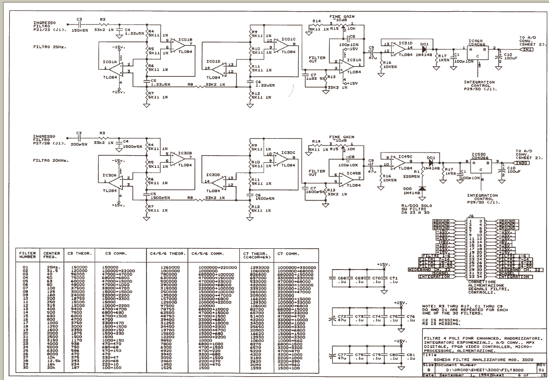

bezahlbar sind
es gab da mal ganz früher 4 fach filter pro ic marke weis ich nicht
mehr ich glaube aber von AD wobei das stück 10 euro gekostet hätte....
also von daher lieber selbst einen zusammen bauen

von ape (Gast)
@benedikt:
schick schick
aber mir gefällt die LCD Optik besser, nich so aufdringlich :P naja

Hallo Benedikt hast du irgendeine Scalierung bei den Led s
nach Db ?
oder lässt sich die nachträglich programmieren ?
von Benedikt (Gast)
Meinst du bei dem VU Meter ? Ist eigentlich egal, beim Spektrum Analyser
ist es genau dasselbe.
Ich messe das Signal mit 10bit, mache eine Gleichrichtung und bestimme
den Spitzenwert, der verdoppelt wird. Das ergibt einen Bereich von
0-1023. Daraus wird die Wurzel gezogen, was 0-31 ergibt, genau passend
für die LEDs.
Es ist also eine pseudologarithmische Anzeige.
Der LED Balken stimmt genau mit der Anzeige bei mir am PC überein.
Also 100% Lautstärke (bei 1khz Sinus) ergibt vollen Ausschlag (31
LEDs).
50% ergibt 15 LED usw.
Ich habe mal den Schaltplan der LED Matrix angefügt. Es ist jeweils ein
Zeilen und Spaltentreiber eingezeichnet, insgesamt sind es 16 Spalten
und 2x 16 Zeilentreiber.

Ein Layout habe ich nich erstellt, da dieses Doppelseitig ausgefallen
wäre (Zeilen und Spalten kreuzen sich), daher doch lieber
Lochrasterplatine.
Im Anhang ein Video mit Musik. Falls jemand ein anderes Lied wünscht,
noch habe ich die Kamera aufgebaut.
Die Anzeige ist auf jedenfall schnell genug. Selbst die kürzesten
Geräusche erkennt man deutlich.

was ist der U1 IC auf deinem Schaltbild ?
wo gehen die nicht verdrahteten Transistoren hin ?
ist die FFT nun bis 20khz oder nur bis 10khz ?
transistoren sind klar nun ... die fft nun auch geht ja nur bis 10 khz

bei meinem bandpass wenn ich eine sinus anlege
(beim kalibrieren ) hatte ich einen balken  weiter nichts
die bilder die du gesehen hast waren halt mit sound !
also nicht nur eine frequenz sondern ein kompletes lied !
von Benedikt (Gast)
Könntest du mal die Schaltung eines Bandpassfilters verraten ?
Wenn es bei einem Sinuston wirklich nur ein Balken aufleuchtet, dann
muss der Filter ja ziemlich steil sein.

verrate ich gerne ich entnahm ihn dem Spektrum Analyzer der
zu meinem Geburtsjahr im Elektor erschienen ist !
es kann aber sein, dass ein paar leds noch flackern wenn ich ein signal
draufgebe da jeder günstige sinus generator vor allem die hardware
abhängigen vom pc verschieden teils ungenau sind
es ist halt schade bei dir dass nur ein paar led balken fpr die tiefen
töne verantwortlich sind
eine 1/3 oct teilung wäre da angemessener....
z.b.
31,5 40 50 63 80 10 125 usw...
da hast du ja nur 40, 80 und 120 von ?
verrate du mir mal deinen kompletten schaltplan ! bitte !
inklusive ad verdrahtungen usw...
was der u1 ist... das ich das mal nachbauen kann und weiterwentwickeln
evtl neue einteilungen usw...
das ist z.b. ganz normaler sound
und das die filter !
bitte benedikt mach mir doch mal n schaltplan ! für alles was ich
brauche !
den rest krieg ich dann schon selber hin !
aber ich bräuchte mal n schönen plan !

von Benedikt (Gast)
U1 ist ein NE555.
Dieser arbeitet als retriggerbares Monoflop, das bei jeder Low-High
Flanke am Eingang den Spaltentreiber für etwa 5ms aktiviert. Hängt sich
der uC auf, schaltet alles ab. Bei meiner letzten Mux Schaltung sind mir
die LEDs halb abgebrannt als das passiert ist... Man lernt eben aus
seinen Fehlern.
Ich sehe gerade, in dem Plan ist ein Fehler:
Die Adressen für den Spaltendekoder IC2 sind nicht an P1.0-P1.3 sondern
an P1.4 bis P1.7 angeschlossen, da P1.0 und P1.1 nur Open Collektor sind
und ich mir aus Faulheit die Pullups gespart habe.

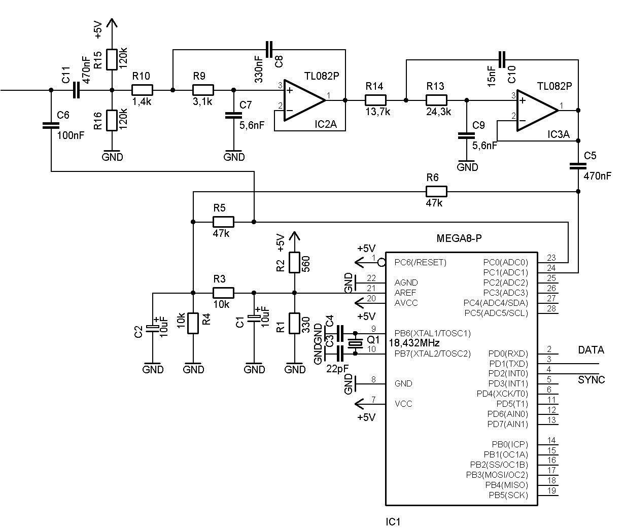

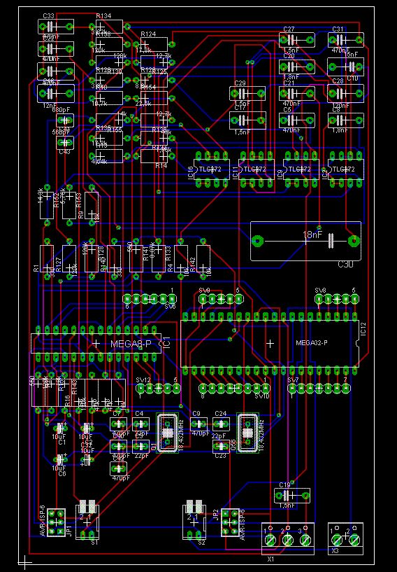

Der Schaltplan mit dem mega8 ist vorläufig. Entweder bekomme ich
irgendwo ein MAX29x oder ich werde einen steilen Tiefpass (20db oder
steiler) verwenden und diesen an ADC1 anschließen. Die normalen Signale
(0-22kHz) gehen dann an ADC0, die LF (0-1,5kHz) an ADC0
von Benedikt (Gast)
Hier der Sinus 10Hz-20kHz
Rechts fehlt einiges, da ich nicht ausreichend Platinen da hatte um 32
Spalten aufzubauen. Im Momet habe ich nur 22 Spalten.
Die Störungen im unteren Frequenzbereich kommen von der hochohmigen
Leitung quer durch mein Zimmer.
von Michael (ein anderer) (Gast)
@Benedikt:
Sieht ja schon mal gut aus. Ich habe diesen Thread nicht gelesen, es
sieht aber so aus, als ob Du im höheren Frequenzbereich
Aliasing-Effekte hast. Man sieht schön, wie es die hohen Frequenzen
reinspiegelt.
von Benedikt (Gast)
Ja, das ist ein Problem bei dem ganzen.
Da ich aber keinen Switched Capacitor Filter (MAX29x oder MAX740x)
bekomme, muss ich mir demnächst wohl einen steilen 1,5kHz Tiefpass
bauen, dann sind die ganzen Störungen weg.
Ich sample mit 5,5kS/s, macht also 2,8kHz Bandbreite. 40db Abschwächung
reichen mir, also brauchte ich Filter das 1,3kHz weniger als 1db dämpft,
und 4,3kHz mit mindestens 40db dämpft. Also etwas mehr als 20db/Oktave
sollte reichen.
Hat jemand schonmal mit einem elliptischen Tiefpass gearbeitet ? Dieser
ist ja im Grenzbereich sehr steil, daher sollte ich mit einem DualOpamp
hinkommen ?
Oder kennt jemand eine andere (nicht zu komplizierte Schaltung) die den
geforderten Übertragungsbereich hat ?
@Benedikt:
Wenn Du mit 5,5 kHz samplest, muss der Filter doch bei 2,75k kHZ
absolut dicht sein, damit Du keine Aliasing Effekte bekommst?!
Da Deine Anforderung im Durchlassbereich ja nicht so kritisch ist,
würde dort auch etwas Welligkeit wohl nicht schaden.
Also würde ein 4-poliger Tschebyschedd-Filter mit 2dB Welligkeit gerade
so hinkommen. Der würde die 40dB gerade so erreichen.
Dafür bräuchtest Du einen Dual-Op-Amp, 8 Widerstände und 4
Kodensatoren.
Wenn Du ihn steiler haben möchtest, könntest Du mit einem Quad-Op-Amp
einen 8-poligen Filter bauen, der käme auf über 80dB (erste Oktave).

Diese Schaltung sollte meine Anforderungen erfüllen:
Kaum einen Überschwinger beim Frequenzgang und insgesamt -38db bei den
4,3kHz gegenüber dem DC Pegel. Der Frequenzganz ist bis 1,3kHz
annähernd linear.
Naja, das sind ja einfach zwei gleiche Tiefpässe hintereinander. Das
sollte auch besser gehen. Einfach nur andere Werte für die Cs und Rs
verwenden. Die Bauteilanzahl bleibt gleich.
Hast Du meine Mail bekommen? Da ist das doch schön erklärt.
Aber wie Du es letztendlich machst, ist Deine Sache.
von Benedikt (Gast)
Dann habe ich wohl die Beschreibung nicht so ganz verstanden.
Wie berechne ich aus dem K und Fn Wert aus Tabelle 5.2 die Rs und Cs ?
Ich habe die Grundschaltung verwendet und so lange in einer Simulation
die Werte angepasst, bis ich einen passenden Signalverlauf hatte.

Der Filter könnte noch etwas steiler sein, denn dann könnte ich die
Trennfrequenz ein klein wenig höher legen. Man sieht kurz den
Amplitudenabfall, ehe auf die 44kS/s FFT Daten umgeschaltet wird. Dann
sieht man etwas später die unterste LED Reihe nochmal kurz lang links
laufen. Das sind die letzten Reste, die der Tiefpass nicht schafft. Die
hohen Frequenzen sind da, wurden aber vom Audiocodec geschluckt.
Aber ansonsten bin ich damit jetzt ziemlich zufrieden. Jetzt muss ich
nur noch warten bis Reichelt die Platinen liefert, damit ich die
fehlenden 160 LEDs rechts anbauen kann. Im Moment geht die Anzeige bis
etwa 3,5kHz.
Du willst einen 4-Pol-Tschebyscheff-Filter bauen. Du brauchst zwei OPVs
und Widerstände und Kondensatoren wie in Deiner Zeichnung (zwei
Sektionen).
Seite 314, Abschnitt "Bessel- und Tschebyscheff-Tiefpaßfilter":
"Allerdings sehen die RC-Produkte für die einzelnen_ _Sektionen im
Vergleich zum Butterworth-Filter anders aus, und sie müssen mit dem
Normalisierungsfaktor_ _fn (...) nach RC=1/(2*pi*fn*fc) skalliert
werden."
Also:
Bis 1300 Herz soll der Filter möglichst linear sein, dann soll er
anfangen zu sperren. Verwenden wir mal einen 4-Pol-Tschebyscheff-Filter
mit 0,5dB Welligkeit.
Zwei Sektionen brauchen wir. Die Faktoren fn gibt's in der Tabelle 5.2
auf Seite 313.
Fn für die erste Sektion 0,597 und für die zweite Sektion 1,031.
Nun die benötigten RC-Produkte für beide Sektionen ausrechnen:
1. Sektion: RC = 1 / (2  pi  0,597 * 1300) = 0,0002051
2. Sektion: RC = 1 / (2  pi  1,031 * 1300) = 0,0001187
Nun müssen wir passenden Kondensatoren und Widerstände "wählen". Da
muss man ein wenig improvisieren. Probieren wir mal 100 Kiloohm für die
1. Sektion:
R*C=0,0002051 --> C=0,0002051/R = 0,0002051/100000 = 2,051 nF
So einen Kondensator gibt's nicht, der nächste in der Nähe wäre 2,2nF.
Dann rechnen wir für 2,2 nF mal R aus:
R*C=0,0002051 --> R=0,0002051/C = 93,2 Kiloohm.
Das sieht schon ganz gut aus. Nächster lieferbarer Widerstand wäre
93,1 Kiloohm (Metallschicht, 1%, E96 Reihe).
D.h. die drei Widerstände R1, R2 und R für die erste Sektion wären eben
93,1 Kiloohm. Fehlt nur noch der vierte Widerstand (K-1)R:
Rk = (K-1)*R = (1,582 - 1) * 93,2 Kilohm = 54,3 Kiloohm.
Der nächste lieferbare Wert wäre 54,9 Kilo oder 53,6 Kiloohm. Da liegen
wir ziemlich in der Mitte.
Nun haben wir alle Werte für die erste Sektion. Die zweite Sektion geht
genau so, nur eben mit anderen Werte für die RC Kombination und für den
K-Faktor, der in der zweiten Sektion in diesem Fall 2,66 ist (siehe
Tabelle).
So weit alles verstanden?  Die zweite Sektion musst Du Dir schon selbst
ausrechnen. Ich hoffe ich habe keinen Fehler in meiner Berechnungen.
Wenn Du die passenden Widerstände nicht hast, wähle einfach die am
besten passenden. Allerdings nimmt die Qualität des Filters dann ab,
z.B. wird die Steilheit flacher, Welligkeit im Durchlassbereich höher
etc.
Aber da Du ja eh alles in Spice oder so simulierst, kannst Du die
Auswirkungen zwischen theoretischen und realen Werten ja leicht
überprüfen.
Viel Spaß mit der zweiten Sektion! ;-)

Jetzt ist der Filter so wie ich ihn wollte: Unterhalb von 1,7kHz ist
das Signal absolut linear (+/-1db) und bei 4kHz hat es bereits -38db.
Man kann problemlos steile Filter bauen, aber die meisten haben einen
für solche Anwendungen einen zu großen Übergangsbereich.
Interessant ist auch, dass diese Filter eine DC Verstärkung von 1
haben. Die Filter aus dem Buch verwenden dagegen eine höhere
Verstärkung um eine Überhöhung kurz vor der Grenzfrequenz zu
verursachen. Bei den Filtern aus dem Program laufen die Opamps mit
einer Verstärkung von 1, was nicht nur zwei Widerstände spart, sondern
auch die Hilfsspannung, beim Betrieb an einer Unipolaren Spannung. Hier
wird die Überhöhung durch ungleiche Filterwiderstände und Kondensatoren
erreicht.
Das ist jetzt meine entgültige Hardware. Jetzt passe ich nur noch die
Software ein kleinwenig an, um einen möglichst gleitenden Übergang
zwischen den beiden FFTs zu erhalten.

ist deine display hardware gleichgeblieben ?
von Benedikt (Gast)
Ja, das Display ist noch gleich.
Um das ganze nicht künstlich komplizierter zu machen, würde ich dir
empfehlen die 32x16 Version zu bauen, da ich für diese auch
Softwareupdates usw. machen werden.
Für ein 28x12 Display lässt du dann einfach die oberen 3 und unterste
LED Zeile weg (in der untersten habe ich ab und zu kleine Störungen
ohne Signal). Ebenso die rechten 4 LED Spalten.
Ein interssanter Nebeneffekt des Displays: Durch den UART als
Dateneingang kann kan es auch an einen PC hängen und Text oder Grafik
anzeigen.
In den nächsten Tagen werde ich das komplette Projekt mit Software,
Hardware, Beschreibung, Fotos usw. in die Codesammlung stellen.

Endlich hat es Reichelt geschafft die fehlenden Platinen zu liefern, und
nach einem weiteren Nachmittag LEDs bestücken ist nun der 32x16 Spektrum
Analyser fertig.
Im Bereich >3kHz tut sich echt eine Menge. Auch der Bereich >10kHz ist
interessant, denn man erkennt sofort ob die mp3 auf 10kHz Bandbreite
beschränkt ist, oder nicht.
Leider ist der internde ADC des AVR mit 44kHz Samplerate (ca. 570kHz
ADC Takt !) doch etwas überfordert, so dass die unterste LED Zeile
konstant leicht flackert.
Die Auflösung im unteren Bereich liegt bei 40Hz, am oberen Ende sind es
rund 3,8kHz.
Die Stromaufnahme liegt bei etwa 1A bei 12V wenn ich den Analyser mit
Musik so ansteuere, dass die Peaks etwa in den gelben Bereich gehen.
Bei Vollaussteuerung (alle LEDs an) zieht die Schaltung ca. 40-50W,
aber das schafft der LM2576 nicht lange.
Der LED Strom liegt bei rund 150mA bei 1/16 Tastverhältnis.
von philip (Gast)
kannst du mal was bewegtes zeigen?

von Benedikt (Gast)
Es gibt keine Bandpassfilter. Das ganze läuft (außer einem 2kHz Tiefpass
für den unteren Bereich) komplett digital in einem mega8 mit 18,432MHz.
Ich habe mal ein Video angehängt, das ganz gut die große Auflösung des
Analysers zeigt. Vor allem am Anfang erkennt man (auf dem Video nicht
ganz so gut), dass bei jedem, Bing (keine Ahnung wie man diese
Geräusche bezeichnet), ein anderer LED Balken aufleuchtet, da die Bings
immer eine unterschiedliche Frequenz haben.
von keksohr (Gast)
das is im untereren bereich auf jedenfall schon mal nach meinen
ansprüchen, nur was ich jetzt ihrgend wie dumm finde, das es nur 32
leds sind, 64 währen jetzt ganz erlich gesagt viel geiler.... das ist
ihrgend wie im unteren bereich zwar okay, aber hmm kann man das
erweitern ?
von Benedikt (Gast)
Natürlich kannst du das erweitern. Du kannst sogar eine 64x64 LED Matrix
aufbauen, aber glaub mir: 512 LEDs zu löten ist genug Arbeit.

von Benedikt (Gast)
Meinst du das Flackern der rechten paar LEDs in der untersten Zeile,
auch wenn kein Signal anliegt, oder allgemein das Flackern ?
Ersteres habe ich jetzt dadurch behoben, dass ich nur Werte >2 anzeige,
und alles darunter (also 1 und 2) zu Null mache.
Ansonsten flackert nichts, in der Software wird der Spitzenwert
gebildet und langsam auf Null gefahren, also so wie bei einem echten
Spitzenwertgleichrichter.
Das ist ja das schöne an der FFT:
Wenn ein reiner Sinuston anliegt, erhält man wirklich nur einen Peak.
FFT ist eben schon nahe dran an der idealen Durchlasskurve mit fast
unendlicher Steilheit.

Störungen kann ich eigentlich ausschließen: Ich habe getrennte
Spannungen für die LEDs und den AVR und auch getrennte Massen auf der
Platine, die nur an einem Punkt verbunden sind. Außerdem ist der mega8
bei mir etwa 50cm von der LED Treiber Platine weg, über eine 10 adriges
Kabel ausgelagert um genau diese Störungen nicht im Audiosignal zu
haben.

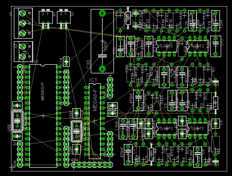

von matthias asselborn (Gast)
nun benedikt wollte ich dich wegen dem code
und den 2 schaltplänen fragen so dass ich da n vernünftiges layout
entwerfen kann
grüßles matthias
von Benedikt (Gast)
dann kann ich die schaltpläne von ape verwenden und den code von dir ?
ah da hast ja die pläne gleich implementiert
könntest du mir die eagle ? datei per mail senden ?
das wäre toll !
gruß matthias

PS: brauchst du noch meine Eagle Dateien ? Warscheinlich werden die
aber wenig hilfreich sein, da ich die Bauteile nur für einen
ordentlichen Schaltplan, nicht aber fürs Layout ausgewählt habe. Die
Größen passen also nicht.

von matthias (Gast)
anbei mein Vorschlag der FFT Platine
werde beide (FFT und Steuerplatte)
auf eine 160x100 Eurokarte routen!

ich denke mal die Spannung ist 5V
bei den Led Zeilen hast du mal 6V geschrieben....
wie kamst du auf den TLC272 ?
von Benedikt (Gast)
Die 5V sind für die gesamte Elektronik (also die beide uC, die HC4094
usw.), die 6V brauchen die MOSFETs für die Gate Source Spannung um die
5A verlustfrei zu schalten.
Ich habe keine P-Kanal Logik Level MOSFETs bei Reichelt gefunden, die
bei 5V Gate Source Spannung 5A schalten können.
Anfangs dachte ich an irgendwelche MOSFETs im DIP-4 Gehäuse, aber die
meisten können keine 5A schalten, zumindest die wo man bei Reichelt
bekommt.
Du kannst die LEDs zwar auch mit 5V betreiben, musst dann aber darauf
achten, möglichst keine Verluste in den Leitungen, MOSFETs oder sonst
wo zu haben, denn die LEDs brauchen alleine schon 4,3V !
Den TLC272 hatte ich rumliegen. Abgesehen vom LM358 war es der einzige
der mit 5V auskommt den ich da hatte.
frage wieso so overkill transistoren ???
mein analoger spektrumanalyzer multiplext schneller und zwar die volle
matrix 12x31 hat pro zeile n multiplex strom von nem ampere
den ich mit den BC517 und BC518 schalte
sorry natürlich 516 und 517 :-)
von Benedikt (Gast)
Bei mit fließen 150mA pro LED. Ich multiplexe 1/16, also fließen
32*150mA=5A. Da gehen BC517 aber schenll in Rauch auf...
von matthias (Gast)
ja gut bei mir mit 2ma leds 20ma pro led dann bei 31 multiplex
31*20ma = ca 620ma die zeile
da ich aber 4 multiplex anzeigen habe
geteilt durch 4 das ganze und das machen die 517 er und 16 er locker
mit
von matthias (Gast)
hab 4 mal eine 7x12 er matrix da ist das nicht so kritisch

von matthias (Gast)
meine 16x16 er Matritzen möchten mal arbeit !
so baue ich ihn doch mal mit der FFT zum Test
evtl bau ich ihn um - hat ja noch AD Wandler frei so dass ich 4 Filter
machen kann und dadurch eine höhere Auflösung erziele
Gruß Matthias
von matthias (Gast)
@ Benedikt
du hast ja den einen Adc mit dem Filter versehen
den anderen mit einem 100nf Kondenator in Reihe ? was bringt der ?
von matthias (Gast)
bzw was ist das für ein Filter ? n Tiefpass ? oder Bandpass ?
oder n Hochpass ?
von Benedikt (Gast)
Das ist ein Hochpass mit einigen 10 bis 100Hz, der mir die
Gleichspannung entfernt. Meine Soundkarte liefert ein aus Masse
bezogenes Signal ohne Gleichspannungsanteil, der ADC benötigt aber ein
Offset von ein paar Volt, da der AVR keine negative Eingangsspannung
verträgt.
Den selben Zweck haben auch C11 und C5.
von matthias (Gast)
was ist der große Filter ist das ein bp hp oder tp ?
weil ich möchte nun 4 von den filtern einsetzen
von matthias (Gast)
@benedikt wie hast du den filter berechnet ?
von den bauteilen her ?

von matthias (Gast)
anbei mal die Bandpassfilter eines orginal Audioscope Spectrum Analyzers
die PNG zeigt den 1. und letzen Filter
unten in der Tabelle sind die verschiedenen Werte aufgeführt

von Benedikt (Gast)
Wenn du Low Current LEDs verwendest, und den Strom etwas reduzierst,
dann geht es auch mit BC547. Bei 150mA ist ein BC547 etwas
überfordert.
Die ganzen Kondensatoren am Eingang und direkt vor den ADC dienen nur
als Koppelkondensatoren um das DC Offset zu beseitigen.
Das große Filter ist ein Tiefpass mit etwa 2kHz Grenzfrequenz (etwas
unter der halben Samplerate: 5,5kS/s -> 2,275kHz Bandbreite -> 2kHz
Tiefpass.
Berechnet habe ich das ganze damit:
http://www.microchip.com/stellent/idcplg?IdcService=SS_GET_PAGE&nodeId=1406&dDocName=en010007&part=
Es ist eines der besten Programme die ich gefunden habe, das mir die
einfachsten und auch steilsten Filter liefert.
Wenn du also noch eine weitere FFT, z.B. mit 1,4KS/s machen willst,
dann ist ein 500Hz Filter hilfreich.

Anscheinend hast du immer noch nicht verstanden, wie das ganze
funktioniert:
Jede FFT erzeugt 64 Frequenzen von 0Hz bis SampleRate/2 mit
SampleRate/2/ 64Hz Abstand
Der Tiefpassfilter muss sicherstellen, dass keine Frequenzen größer als
SampleRate/2 an den ADC kommen.
Da braucht man keinen Bandpass, sondern es reicht ein unendlich steiler
Tiefpass mit SampleRate/2 Grenzfrequenz.
Da man sowas aber nicht bauen kann, verwendet man einen Tiefpassfilter
mit einer etwas niedrigeren Grenzfrequenz, damit die höheren Frequenzen
auch wirklich unterdrückt werden. Man kann daher aber nicht alle 64
Werte, sondern eben nur 50 oder 60 davon verwenden. Ich verwende nur
die unteren 30 Werte, um mit einem einfachen Tiefpass mir nur 2 Opamps
auszukommen.
Ich habe mal die FilterLab Datei angehängt, mit dem ich das Filter

Die Dateien konnte ich problemlos öffnen.
Aber das Layout ist nicht dein Ernst oder ?
Du hast doch alle Bauteile einfach nur auf die Platine geschmissen, und
dann den Autorouter drüber gelassen, oder ?
Wenn die Schaltung laufen sollte, dann kann man den AT89C2051 als
absolut stabil gegen alle Arten an Störungen bezeichnen.
Die Transistoren werden kaum warm, sagen wir mal 40° maximal für die
Treiber der untersten LED Reihe, die immer an ist.
Versuch mal das ganze etwas zu ordnen, und die Spannungen von LED
Matrix und Digital ICs zu trennen.
Zur FFT, das ganze wird folgendermaßen ablaufen:
Der AVR der die beiden schnelleren FFTs macht bekommt die 20kHz an ADC0
und die 6,4kHz an ADC1. Dessen TXD Pin geht zu dem RXD des zweiten AVR,
und der Sync Pin ist an INT0 angeschlossen.
Der zweite AVR bekommt an ADC0 das 640Hz Signal.
Eigentlich benötigt jeder ADC Eingang einen eigenen Tiefpassfilter. Da
ich meine Anzeige aber nur am PC betreibe, kann ich mir den Filter für
die 22kHz sparen, da dieser auf der Soundkarte eingebaut ist.

klaro ist das nicht mein Ernst
ich habe die Bauteile nur rübergeschoben um zu sehen ob das neue Eagle
auch mit größeren Platinen > 100x160 zurecht kommt !
Werde die Schaltung so anpassen wie du sagst und Posten !

frage du hast ja chebychev filter genommen ?!
warum?
weshalb?
ich hab mich für butterworth entschieden
von Benedikt (Gast)
Bei Chebychev ist der Übergang viel steiler als bei Butterworth oder
Bessel.
Ich benötigte einen Filter mit möglichst abruptem Übergang von <+/-1db
auf den entsprechenden Abfall. Bei Butterworth gibt es noch einen
Übergangsbereich, der etwas störend ist.
von matthias (Gast)
hab nun n 8. ordnung filter drinnen für die 20khz
von Benedikt (Gast)

von Benedikt (Gast)
TXD von mega8 1 -> RXD von mega 8 2
Sync von mega8 1 -> INT0 von mega 8 2
TXD von mega8 2 -> RXD von 89C2051
Sync von mega8 2 -> INT0 von 89C2051

mega8 1 -> 20khz und 6,4khz Filter
mega8 2 -> 640hz Filter
Sync = SCK
dann wäre er nun außer den Pforstenbuchsen für die LEDs
und Masse an den Transistoren fertig
von Benedikt (Gast)
Bei dem Sync Pin passt was nicht, den habe ich versehentlich doppelt
belegt. Der Sync Ausgang ist der Int1 Pin (PD3) und der Eingang für
Sync ist INT0 (PD2).

verwendet hast, die früher in der Version 3.XX statt der rcl vorkam
dann tausche ich alle Bauteile von Hand aus, so dass das Rastermaß
passt
beim IRF9530 habe ich mich gestern verlesen!
es ist ein P-Channel!
den nehmen ich auch!
ich gebe dir dann bescheid wenn Schaltplan sowie Board fertig sind!

anbei die FFT Platine 160x100 doppelseitig
habe ich gerade a meinen bulgarischen Platinenhersteller
weitergeleitet
nun route ich das Display
Übel, übel, Deine Platine:
a.) Keine Abblockkondensatoren an den Controllern.
b.) Quarze von den Controllern einen halben Kilometer entfernt.
c.) Versorgungsspannungsleitungen viel zu dünn.
d.) Kein Masse-Konzept.
e.) Rückkoplungsnetzwerke an Deinen OPV viel zu weit entfernt.
f.) Signalleitungen unter den Quarzen.
g.) Analog- und Digitalteil nicht räumlich getrennt.
Das ist ja noch schlimmer als ein Steckboard-Aufbau. Wenn das Teil
halbwegs reproduzierbar funktioniert, grenzt das an ein Wunder.
Vielleicht bekommst Du ja von den 10 Bit der Analog-Digitalwandler
unterm Strich noch etwa 6 Bit raus, mehr wird es wohl nicht werden, der
Rest ist Rauschen und Störungen...
Also, kurz zusammengafasst, in harten Worten: Dieses "Layout" ist
Schrott und Pfusch.
von matthias (Gast)
ja? wer meckern kann kanns auch besser machen :-|
ich werde deine Punkte überdenken
von matthias (Gast)
besser?
von Matthias (Gast)
Hi
a) immer noch keine Abblock-C's
b) Versorgungsspannung immer noch über zu dünne Leiterbahnen
c) AVcc nicht extra entkoppelt
d) Einsatz von SMD-Technik verbessert die elektrischen Eigenschaften
drastisch und macht das Layout kleiner.
e) Werf den Autorouter weg
PS:
Eine solche Grafik niemals nicht als JPG sondern als GIF oder besser
noch als PNG. Und dann in einer Auflösung so daß man das Ding auch ohne
scrollen ankucken kann.
Matthias

Versuch mal an jedes IC 100nF zu hängen, bei mega8/32 auch an AVcc, wie
im Datenblatt. Ansonsten bekommst du ein ziemliches Rauschen.
Weiterhin ist vor allem im Analogbereich eine gute Masseführung
wichtig.
Bei meiner ersten Version hatten immer die untersten 3-4 LEDs
geflackert. Bei der überarbeiteten flackert garnichts mehr.
An jeden verwendeten ADC Pin ein kleiner Kondensator (so ca. 1nF) nach
Masse, und zwar so nah wie möglich am ADC Pin. Das Audiosignal über
einen Widerstand (so 1-2k) einspeisen. Dadurch werden vom ADC
verursachte Störungen durch die Sample&Hold Schaltung vermieden, und HF
Störungen von außen unterdrückt.

von matthias (Gast)
.... vielleicht hätte ich schreiben sollen das ich von Haus aus IC
Sockel mit Abblock C's verwende.... 100nF

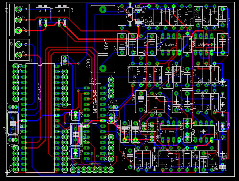

anbei nochmal n Versuch - Handgeroutet
- Spannung Leitung dick genug
- Massefeld
- Abblock C's durch IC Sockel (den ich drauflöte)
- Kondensatoren ganz nah an den ADC's
- Widerstände in Reihe des Signals zum ADC
- png datei
@matthias:
Was ist Dir lieber: Gar kein Kommentar und Du bekommst das Teil nicht
zum laufen, oder einen ehrlichen Kommentar der zeigt, wo die Probleme
liegen?
Kritik ist immer hart, wenn man sie bekommt. Aber man darf da keine
falschen Gefühle daraus ziehen, sondern Kritik muss man als Chance zu
verstehen versuchen.
Sieh's mal so: Hätte ich nicht so einen direkten Kommentar
geschrieben, hätten wir jetzt keine Diskussion üder das Layout mit Tips
für Dich. Du würdest nichts lernen.
Und ich habe noch einen Tip für Dich, bzw. Hinweis: Du kannst mit den
AtMegas keine Sockel mit inegrierten Abblockkondensatoren verwenden.
Die sind nämlich in den Sockeln an verkehrter Stelle eingebaut. Das
funktioniert nicht.
Und noch einige Tips zur Spannungsversorgung und Masseflächen:
Da Du zweiseitig routest, machst Du folgendes: Die Anschlüsse für die
Versorgungsspannung in der Mitte der Längskante der Platine.
Unmittelbar nach der Anschlussklemme kommt ein kleiner Elko und ein
Keramikvielschichtkondensator (100nf) hin. Von den Anschlüssen der
Kondensatoren geht einmal Plus und Masse zur digitalen Platinenhälfte,
und einmal zur analogen Platinenhälfte. Als Masse verwendest Du eine
Massefläche auf der Lötseite. Allerdings trennst Du die Fläche in zwei
Teile auf. Ein Teil der Massefläche nur für die analoge Seite, und der
andere Teil nur für die Digitale Seite. Zusammengeführt werden die
Masseflächen an einem einzigen Punkt, nämlich am Anschluss des 100nf
Kondensators unmittelbar hinter der Versorgungsspannungsklemme.
Du musst darauf achten, dass Du zwei getrennte Schleifen für den Strom
baust. Eine Schleife für den Digitalteil, und eine Schleife für den
Analogteil. Der Versorgungsstrom soll nicht in einer großen Schleife
durch Analogteil und Digitalteil fliessen. Und eben die Schleifen am
Kondensator an der Anschlussklemme zusammenführen.
Nochmals wegen Sockel: Wenn Du einigermassen löten kannst, lass die
IC-Sockel ganz weg. Die machen Dir effektiv mehr Probleme als sie
lösen. Und wenn ein IC doch mal elektrisch kaputt gehen sollte, kannst
Du es auch mechanisch kaputt machen in dem Du alle Beinchen abzwickst
und die Beinchenstummel dann in Ruhe und schonend aus der Platine
auslötest.

Hast schon recht! ich baue nun den Schaltplan um danach das Layout!
ein Kumpel hilft mir nun.
von matthias (Gast)
anbei der umgezeichnete Schaltplan!

anbei meine plazierte Platine
hab ich nun selber gemacht da scheinbar jeder grad krank ist!
bitte um kritik
was soll ich verbessern?
von matthias (Gast)
anbei die geroutete
hab ich nun doch selber gemacht/machen müssen
so was ist nun noch sch..... ?
das hervorgehobene ist die Masse

nun hat mir n Elektroniker geholfen
--> Danke Sven!
anbei Schaltplan und Layout!
nun lasse ich das ätzen!
Gruß Matthias

hi,
von ape (weiter oben im thread) gibts doch diese schaltung (siehe
Anhang).
Muss man bei dei OP's -6 Volt anlegen? GND müsste doch auch reichen,
da die negativen amplituden eh nich gebraucht werden oder? Und anstatt
+6 Volt müsste doch auch +5 Volt reichen. Weil die unterschiedlichen
Spannungen zu generieren macht mir zu schaffen..
Ausserdem weiss ich nich was die zwei potis (r11 und r10) nach der
op-schaltung solln. Oder sind das garkeine Poti's?
Kann mir da jemand weiterhelfen?
von Moe (Gast)
Ups, Anhang vergessen, hier ist er.
Vielleicht jetzt ne antwort? :)
Hi!
naja hab meinen Schaltplan etwas anders aufgebaut mit mehreren
Tifpassfiltern da ich ja 3 FFTs habe und 1/3 Oct darstellen möchte
....aber die Potis sehen wie ne ?! Lautstärkereglung des
eingangsignales ?! aus ...
Gruss Matthias
