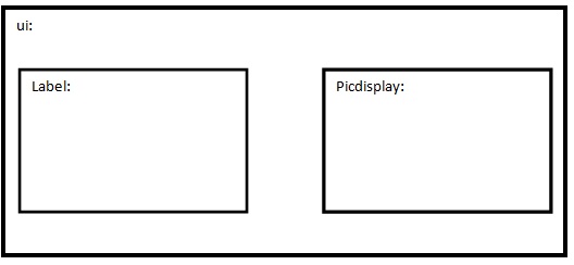

ich habe eine GUI mit QT gestaltet.
In der GUI gibt es ein selbsterstelltes Objekt (Picdisplay), das Bilder
anzeigt, dieses Objekt soll den Text eines Labels (Label) ändern können.
Die zwei Objekte kennen sich nicht.
(Mit ui->Label->setText(„Test“) geht es nicht).
Wie kann ich die 2 Objekte bekannt machen, so, dass das Bildobjekt den
Text auf das Label schreiben kann.
Vielen Dank im Voraus.

So wie das in QT vorgesehen ist.
Das eine Objekt sendet ein Signal aus, das andere hat einen Slot, in dem
es das Signal auffängt.
Auf deutsch: Das Picdisplay brüllt in den Raum "Ich hab da was". Und
unter anderem reagiert dein Label (da wirst du dir noch eine Klasse
dafür machen müssen) auf diesen ungerichteten Zuruf.

Das connect muss in einer Ebene sein, wo beide Objekte bekannt sind.
Bsp:
picdisplay und label werden in der main.cpp erzeugt, also kannst hier
mit dem connect-Befehl eine Verbindung herstellen.
QObject::connect(picdisplay, SIGNAL(setLabel(QString)),
                 label,SLOT(getLabel(QString)));
Für Signals-Slots musst du in der Klassen-Definitonen noch Q_OBJECT mit
einpflegen.

setText() von QLabel ist übrigens ein Slot, also kann man sich
das schreiben der Funktion getLabel auch sparen:
QObject::connect(picdisplay, SIGNAL(setLabel(const QString&)),
                 label,SLOT(setText(const QString&)));
