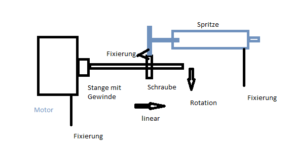

kann das so funktionieren? ich hoffe das hat nicht schon jmd gesagt und
ich habs nur nicht gecheckt ;-)
Wenn ja, wie finde ich die Teile beim Bay?
Das lange heisst wohl Gewindestange oder ist das eine Spindel. Oder ist
das das Gleiche?
Was kann man da für die Schraube nehmen, die müsste ja größer als eine
normale sein, damit ich irgendwie die Spritze daran befestigen könnte.
Quasi ein Zylinder mit Innengewinde oder?
Ich hab noch einen 12V Getriebemotor 40rpm. Aber für mehr Präzision
bräuchte ich da schon einen Stepper, oder?
oh nein, jetzt habe ich gelesen im Datenblatt von einem Stepper
"Stepping accuracy 5%".... es wäre ja auch zu schön gewesen.
Wie löst man dieses accuracy Problem am besten? Irgendwelche lineare
Potis oder Relais?
Oder ist der Vorschlag so wie im Bild doch nicht der einfachste? Aber so
eine Prüfung des Ist und Soll bräuchte man doch bei egal welchem Aufbau,
oder?
Hi
Und was denkst du, was das heißt?
MfG Spess
>Scheibenwischermotor vom Heck
wenn das nur nicht so fett Klötze wären :-/
Ich sag ihm er soll sich 10mm bewegen, aber er bewegt sich nur um z.B.
9.5mm, oder statt 100 Steps macht er 95, oder nicht?
dh dann doch das ich neben dem Auftrag "100 steps" noch eine überwachung
bräuchte und ggf dann eine Nachregelung, ob der gewünschte "Fahrweg" des
Spritzenzylinders auch erreicht wurde.

erstmal vielen Dank für den Hinweis.
Ich versuche nochmal zu verstehen was du meinst mit dem hier:
http://www.abra-electronics.com/products/39BYGL215A-Stepper-Motor-%252d-29-oz.in-(200-steps%7B47%7Drev,-Threaded-Shaft).html?setCurrencyId=1
Also Spritze 100ml muss 4 cm bewegt werden für 40ml. Stepdistance ist
0.01mm also brauche ich 40/0.01 = 4000 Steps
So, jetzt kommt das mit accuracy. Wie meinst du das? 5% Stepabweichung
von 4000 Steps, also er macht z.B. 200Steps zu wenig also 3,8cm Hub,
oder die Schrittweite 0.01mm +-5%, was dann worst case, also bei jedem
Schritt 5% kürzer ja auch 3,8cm wäre ingesesamt?
Oder hab ichs doch ganz falsch verstanden?

Mir es ja primär darum das mit dem Hub und Zug eines Volumens in ein
Volumen zu lösen...
hat ja noch niemand geantwortet, ob es nicht so am einfachsten wäre:
Beitrag "Re: wie kann man das umsetzen/ bzw Namen vom Bauteil"
wenn ich weiss, so gehts am einfachsten, günstigsten und am besten dann
setze ich mich auch intensiv mit der Umsetzung auseinander.
Aber du hast schon recht, das hier hätte ich mir sparen können:
>Das so ein Stepper mal ein paar Schritte zu viel oder zu wenig macht,
>trotz richtiger Ansteuerung kann nicht passieren oder?
Da ich ja sowieso selber nach dem Stellen der Frage danach gesucht und
die Antwort gefunden habe, sry.
