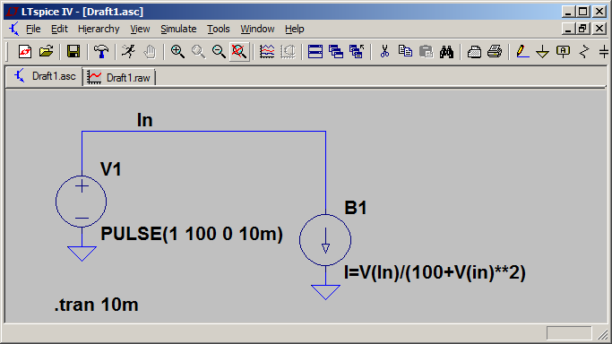

von Johannes E. (cpt_nemo)
Am einfachsten geht das mit einer "Arbitrary behavioral current source",
s. Beispiel im Anhang.

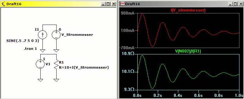

Für mich übersichtlicher ist die Verwendung einer 0Volt Spannungsquelle
als Strommesser und mit deren Strom den Widerstand zu verändern.
Wusste gar nicht, dass man auch beim Widerstand direkt eine Formel mit
Spannungen und Strömen eingeben kann.
Danke für den Tipp, wieder etwas gelernt.
von steve (Gast)
erst einmal vielen Dank für die Hilfe! Die Idee mit dem Widerstand und
der spannungslosen Quelle funktioniert soweit, nur am Rest haperts noch
ein wenig.
