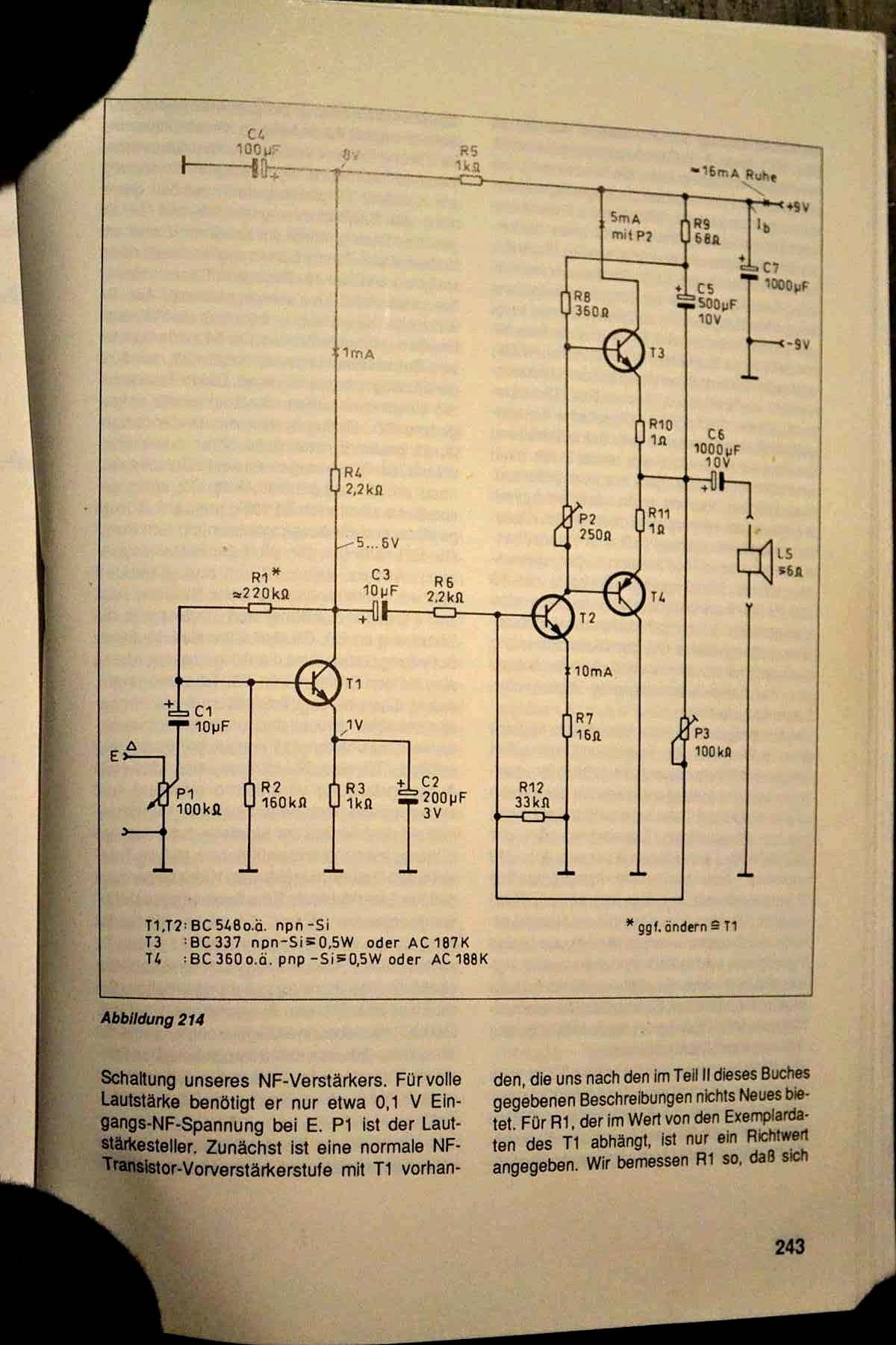

Ich habe aus dem Buch "Radiotechnik und Elektronik" von Hagen Jakubaschk
auf Seite 243 folgenden Schaltplan für einen Gegentaktverstärker

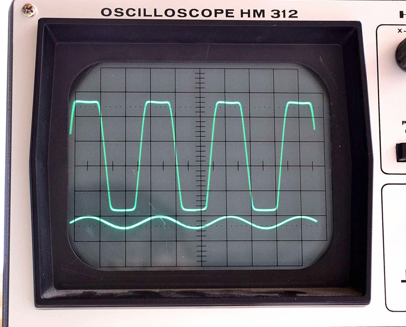

gefunden. Als ich den Verstärker nachgebaut habe, wurde der Klang
allerdings sehr verzerrt. Die Verzerrungen nahmen mit zuhnehmender
Lautstärke zu. Deshalb habe ich mit dem Oszilloskop mal an der Basis von
T4 das Signal gemessen. Dabei habe ich herausgefunden, dass das
Tonsignal mit zunehmender Lautstärke oben und unten abgeschnitten wird.
Weiter ist mir aufgefallen, dass die Amplitude, die das Signal maximal
annehmen kann, bevor es verzerrt wird genau gleich hoch, wie die
Speisespannung, nämlich 9V ist. Wenn man die Lautstärke allerdings genau
bis zu dem Beginn der Verzerrungen einstellt, klingt es sehr leise. Nun
habe ich mir gedacht, könnte man die Speisespannung auf 12 Volt erhöhen,
damit das Signal nicht so schnell verzerrt wird und gleichzeitig mehr
Strom durch den Lautsprecher fliesst. Geht das, ohne, dass die
Endstufentransistoren BC 337 und BC 327 Schaden nehmen? Muss man dann
noch ein paar Widerstandswerte ändern? Eine andere Möglichkeit wäre ein
niederohmiger Lautsprecher zu nehmen, aber im Buch steht, dass die
Transistoren dann Schaden nehmen. Würde es vielleicht auch etwas
bringen, wenn ich das Komplementärtransistorpaar durch ein Solches mit
einem grösseren Verstärkungsfaktor ersetzen würde?
Danke mal schon im Voraus und Gruss Lucca

Das "sieht" stark nach Begrenzung aus. Für eine bestimmte
Ausgangsleistung ist auch eine passende Betriebsspannung nötig.
Keine Ahnung wie das Oszilloskop skaliert und wie die minimale
Durchlassspannung deiner Endstufentransistoren aussieht.
von Ingolf O. (headshotzombie)
An T4 oszilloskopieren reicht nicht, schon am Kollektor von T1 rangehen.
Denn was dort schon übersteuert rauskommt, wird eher mehr als weniger!
Das Eingangssignal wäre auch interessant...

von Frank D. (Gast)
Hallo Lucca,
auf 12V kannst Du die Spanung erhöhen, das sollte kein Problem sein.
wird aber nicht helfen.
Ich nehme an, wenn du an der Basis von T2 mit dem Oszi misst, ist das
Ergebnis ähnlich? Ich geh davon aus das alle T's ok sind.
Überprüfe:
-Emitterstrom von T2
-Ruhestrom der ges Schaltung (also ohne Eingangssignal)
und (denke daran wirds liegen):
R12 und P2. Die sind für die Gegenkopplung zuständig, d.h. das
Ausgangssignal wird Rückgespeisst zur Basis T2.

Definiere "sehr leise"! Mit einem 8 Ohm Lautsprecher und 9V
Spitze-Spitze kriegt man schon satte 1.2W da raus. Mal zum Vergleich:
Zimmerlautstärke sind 50mW!
Was für einen Lautsprecher hast du denn? Wahrscheinlich ist der einfach
nur kaputt. Oder vielleicht ist auch der Auskoppel-Elko (C6) taub.
Ah ja, und genau deswegen erhält der TO die obige Kurzvenform auf dem
Oszi!

von Axel S. (a-za-z0-9)
> Oszi!
An der Basis von T4.
Was am Ausgang, sprich am Lautsprecher ankommt, hat er leider nicht
oszillografiert. Wie gesagt: wenn C6 taub ist...

Jakubaschk ist berüchtigt für die Qualität seiner Bücher. Geschätzt 25%
aller Schaltungen sind Unsinn (können nicht funktionieren). Weitere 25%
sind fehlerhaft. Wie vergessene Verbindungen, Bauteil-Bezeichner nicht
passend zum Text oder falsche Werte etc.
Und ob man eine "Endstufe" mit AC187/188 und für 9V heute noch bauen
muß? Schon zu tiefsten DDR-Zeiten wurde diese Schaltung mit der
Einführung des A211 obsolet. Pollin vertickt den übrigens heute noch.

von versorger (Gast)
ähhmmm - ohne die Schaltung jetzt gerechnet/simuliert zu haben. Kann es
vielleicht daran liegen, das die Versorgungsspannung mit 18 V angegeben
ist?
versorger schrieb:
> Kann es vielleicht daran liegen, das die Versorgungsspannung mit 18 V
> angegeben ist?
Die Ub ist mit 9V angegeben! Schau mal im Bild ganz oben rechts, nachdem
Du max. Größe angeklickt hast.
Für mich liegt das GND-Symbol auf -9 V , ergo Vb = 18 V.
Beim Oszi-Bild gehe ich eher von 2 V / Skt aus - clipping bei ca. 9 V
Ist zugegebenermaßen etwas ungewöhnlich - aber vielleicht mag der TO
dazu noch was schreiben.
von mhh (Gast)
Es sind gesamt 9 V. Der Plan ist halt vom Hagen.  :)
