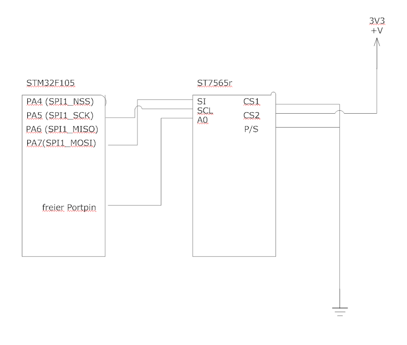

DOGM Display an STM32
Gast #2825567
gibt es für den STM32 eine fertige Bibliothek zur Ansteuerung der EA
DOGM Displays?
Wenn nicht, wie schwer ist die Ansteuerung?
Hintergrund: Bei einem Schulprojekt wäre das Display nur eine nette
kleine Erweiterung. Wir können uns deshalb nicht allzu lange damit
beschäftigen.
Schon mal ein herzliches Dankeschön für alle Antworten.
Alexander
(Firma: Angestellter/Freelancer)

Hi
>Könnte mal jemand einen kurzen Blick riskieren ob das so ok ist?
Um welches DOG-Display geht es eigentlich? Mit dem ST7565 gibt es zwei.
Aber bei keinem sind P/S und alle CS-Signale am Display zugänglich.
MfG Spess
@Matthias: Vielen herzlichen Dank, das hilft uns sicher sehr weiter!
Darf ich noch fragen was in der defines.h steht?
@Spess53: Es ist ein DOGM128. Die Pinkonfig haben wir aus dem Datenblatt
des Controllers, nicht des Displays. Kann gut sein, dass es da ein paar
Unterschiede gibt.
Schönes Wochenende
Alex & Friends
(Firma: mori)
