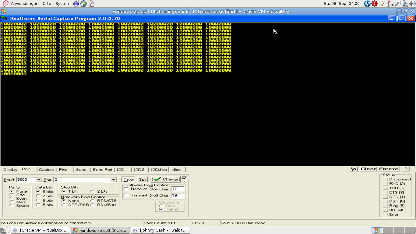

Hallo Leute,
Ich versuche jetzt schon einen Tag lang Daten über den usart0 des
atmega1284 zu senden. Es wird zum einen ein String und danach ein
Zeichen über den Usart0 gesendet.
RealTerm gibt mir aber immer die gleichen Daten zurück. RealTerm ist
richtig eingestellt.
Als ob sich der Wert im Datenregister des usart0 nie geändert wird.
Ich sende mit 9600 Baud, 8n1, 8 MHz Prozessortakt.
Ich würde mich sehr freuen, wenn ihr mal drüber schauen würdet.
Ich bin für jeden Tip dankbar.
Grüße Kermit

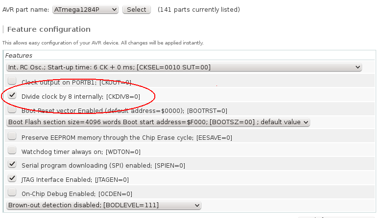

Gast #2826990
Erst mal danke für die Antwort.
Aber was meinst Du mit "Sieht nach CKDIV8-Fuse aus."
Welche Funktion hat dieses Fuse und auf welchen Wert ist es zu stellen ?
Gruß Kermit
