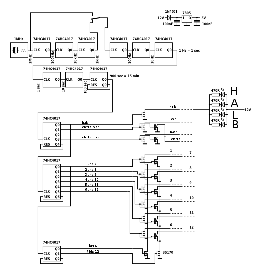

Hallo Tom
geht auch ohne Mikrocontroller mit ein paar digital ICs. Anbei ein
Schaltplan wie er ähnlich während eines Berufserkundungspraktikums von
einem Schüler der 9. Klasse Hauptschule aufgebaut wurde. Er war
allerdings recht klever und hat die Uhr noch zweisprachig erweitert.
