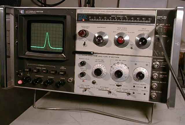

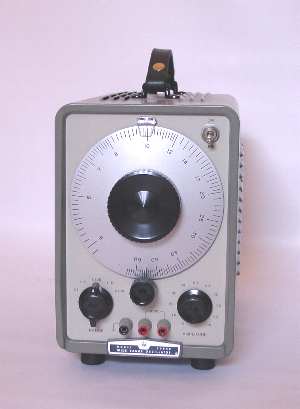

Eine kleine Auswahl an Geräten, die bis mindestens 2003 an einer FH verwendet wurden, dürft ihr hier bewundern. (Fotos leider nicht von mir) Es handelt sich um die eher besseren Geräte in der Laborausstattung. Mit dem Plotter haben wir wirklich viel Zeit verschwendet. Desweiteren waren da noch diverse Selbstbaugeräte wovon leider keine Fotos vorliegen.
