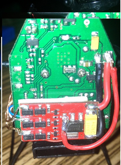

hallo ich habe ein Problem leider bin ich unglücklich abgestürtzt nun
hat mein Brushless regler einen gebrochenen FET (ich denke es ist
einer).
Habe hier mal ein bild
Ich kann leider nur noch folgendes lesen
 3940m
500602 ??
Mehr leider nicht .
Kann ich sowas irgentwo kaufen also das Defekte bauteil oder passt
irgentein anderes .
löten würde ich schon schaffen da es so klein ja nicht ist.
Bin für jeden Vorschlag dankbar.
Gast #2827663
super danke ich werde es mal ausporbieren zu verlieren habe ich ja nix
Der Regler hat aber 7 Ampere oder hat das nix auszusagen mit dem 1
Ampere Regler?
Kenne mich da nicht so aus.
Ich habe aber ein Foto im internet gefunden
die Richtigen zahlen die da drauf stehen heißen.
3940m3
500602l

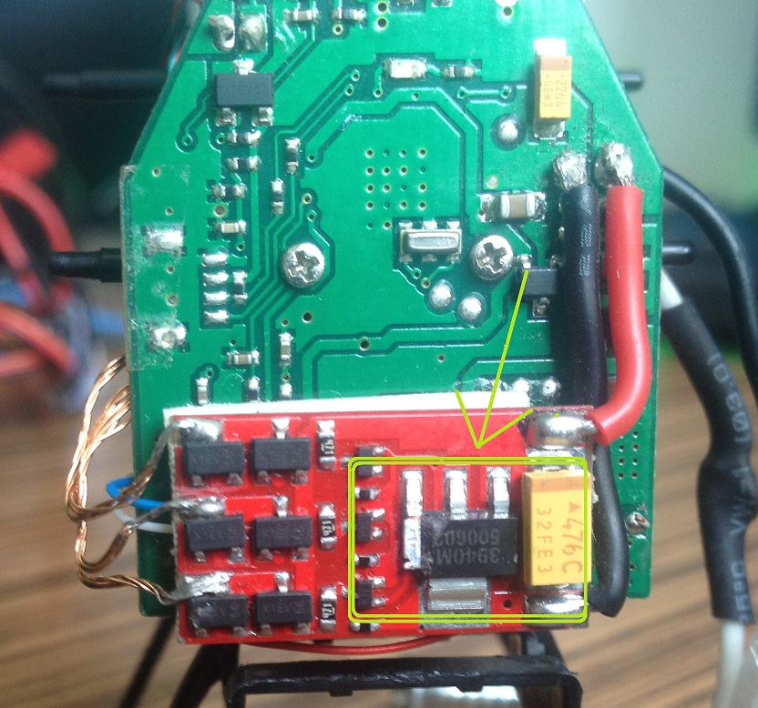

Gast #2827715
> Ampere Regler?
Der Spannungsregler versorgst auch nur die Elektronik und die Servos -
Stichwort:"BEC"
>würde dieser auch gehen da conrad bei mir direkt um die ecke ist .
Wenn er die gleiche Pinnbelegung hat, könnte es klappen.
Gast #2827737
Das hängt davon ab, wie hoch die Eingangsspannung ist. Der LM3940 ist
ein richtiger Low-drop Spannungsregler, d.h. es fallen bei 100mA nur ca.
150mV ab. Um 3.3V liefern zu können, benötigt er also mindestens 3.3V +
150mV am Eingang. Beim TS1117 fallen bei 100mA ca. 900mV ab. Um 3.3V zu
liefern, benötigt er mindestens 3.3V + 0,9V am Eingang.
Wenn die Elektronik nur von einer Lipo-Zelle (1s) gespeist wird, beträgt
die Spannung zwischen 4,2 u. 3,6V. Ein Low-drop Spannungsregler wie der
LM3940 kann damit arbeiten, der TS1117 eher nicht.

Gast #2827768
Das ist keine gute Idee! Wichtig ist das, was mit den 3.3V versorgt
wird. Manche Bauteile, z.B. bestimmte MCUs, sind auf nicht mehr als 3.3V
angewiesen, gehen vielleicht sogar bei mehr als 3.6V defekt. Also besser
einen originalen LM3940 verwenden…

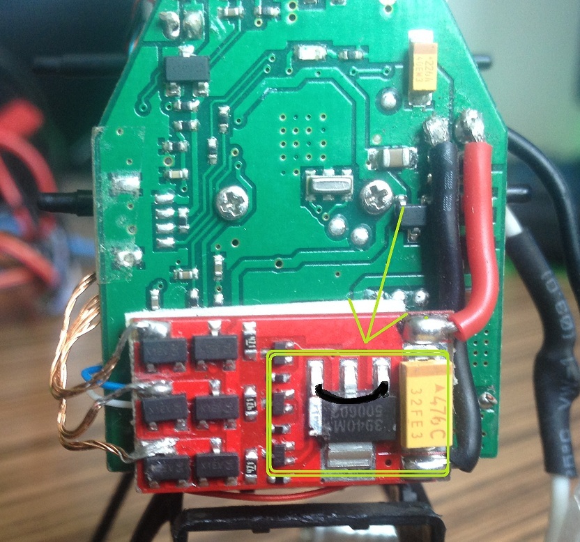

#2827828
Patrick schrieb:
http://www.conrad.de/ce/de/product/156882/SpannungsreglerSchaltregler-TSC-Taiwan-Semiconductor-TS1117CW33-RP-Gehaeuseart-SOT-223-Ausgangsspannung-33-V-Iout-1-A/SHOP_AREA_17336&promotionareaSearchDetail=005
Definitiv nicht. Der 3940 hat "7805-Pinout" mit ein/gnd/aus, der 1117
hat gnd/aus/ein.
Zusätzlich ist das Teil ziemlich hart auf Kante genäht. Die maximale
Eingangsspannung des 3940 beträgt nur 7,5V (Absolute Maximum Ratings!!).
Beim 1117 wären es zumindest 12V max, 7V Typ.
Bei vollen 2S-Akkus hat man schon mal über 8V... Murksdesign!

Gast #2827950
Der Strom für den µC ist nicht konstant, und selbst dann wäre der
Widerstand nicht besser als die Schottky-diode: bei fast leerem Akku
wäre die Spannung zu gering.
Für ein Flugmodell ist vermutlich eine komplett neue Elektronik die
beste Wahl. Das Risiko für einen Absturz wäre mit zu hoch gegen 15 EUR
für den neuen Regler.
