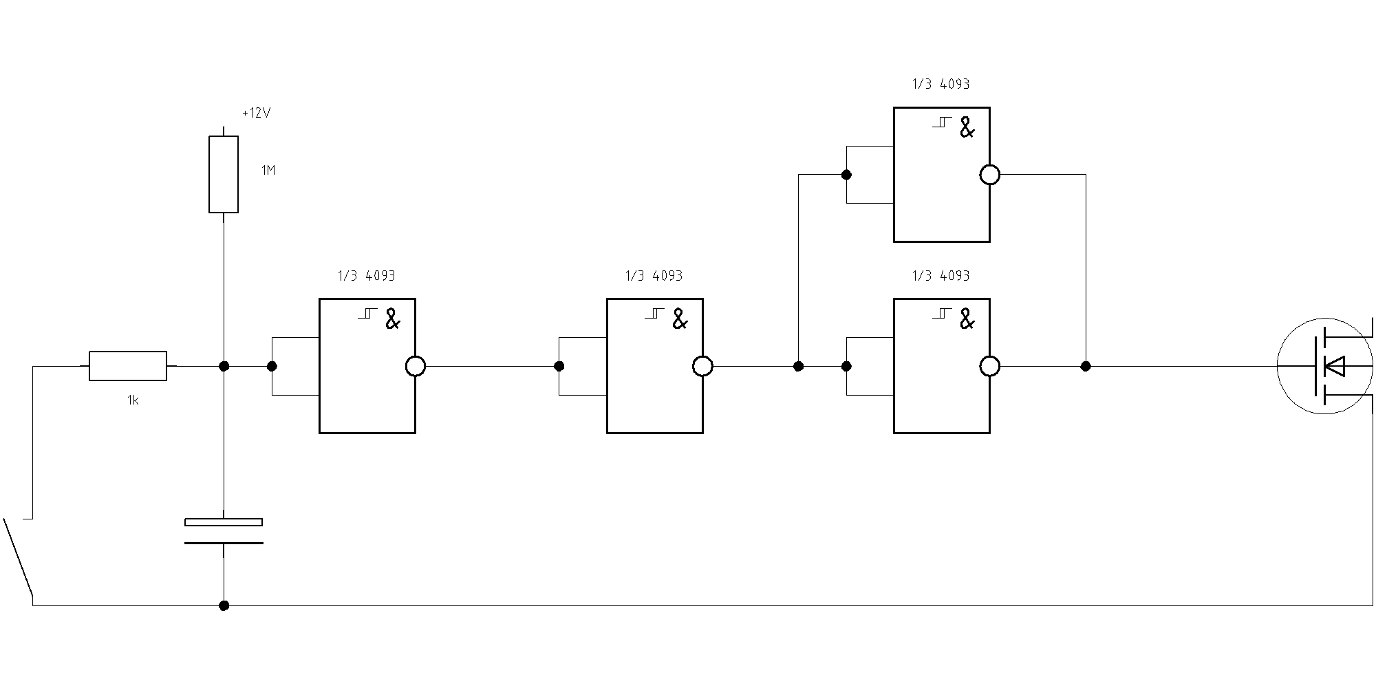

Gast #2827935
Die Schaltung könnt so sein, das im Ausgeschalteten Zustand kein Strom
gebraucht wird. Erst der Taster versorgt das "Monoflop" mit Strom. Das
IC muss dann halt nicht nur das Licht anmachen, sondern auch die eigene
Versorgung einschalten und am Ende ausschalten. Der Stromverbrauch ist
dann relativ egal, und auch der NE555 ist gegen die 55 W von der Lampe
zu vernachlässigen.
Gast #2827945
Die 12V könnte man einem 4093 eigentlich noch ohne Spannungsregler
zumuten.
Damit bekommt man auch eine Ausschaltverzögerung hin, zwar nicht so
genau, wie 4538, dafür aber ohne Ruhestrom. Gatterparallelschaltung, um
den MOSFET schneller umzuschalten
mfG ingo

Gast #2827958
@Ingo
Mensch prima!
Mit 4093 kann ich um mich werfen -der ist mir gar nicht in den Sinn
gekommen....
Als Mosfet für die Lampe habe ich hier noch IRLZ44 gefunden, der müßte
die Halogenlampe vertragen können und die beiden parallelen Gatter
werden ihn hoffentlich auch schnell genug ansteuern können.
Danke.
MfG Paul

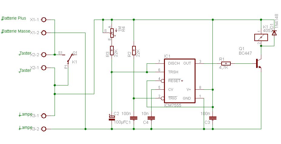

#2828594
@Peter
>Bei 20Ah kommen wir auf 2mA/Jahr. Zur Sicherheit nehmen wir 10% davon
>als Ruhelast.
Grübel
Der Rechnung kann ich nicht ganz folgen....
@Axel
Ja, für diese Lösung habe ich mich nun entschieden, nachdem ich einen
Taster fand, der 6 Ampere vertägt. Das hat auch den Vorteil, daß die
Schaltung komplett stromlos ist, wenn niemand den Taster betätigt.
Ich überlege gerade, wie ich eine Ausschaltverzögerung mit NE555
bauen kann, die automatisch startet, wenn die Betriebsspannung per
Taster zugeschaltet wird. Daraufhin muß das Relais vom 555 über
Transistor angesteuert werden, mit dem Arbeitskontakt parallel zum
Taster. Wenn die Zeit rum ist, fällt das Relais ab und der Zyklus kann
von vorne losgehen.
Hat jemand eine Idee, wie man den 555 automatisch bei Einschalten
der Betriebsspannung starten kann?
MfG Paul

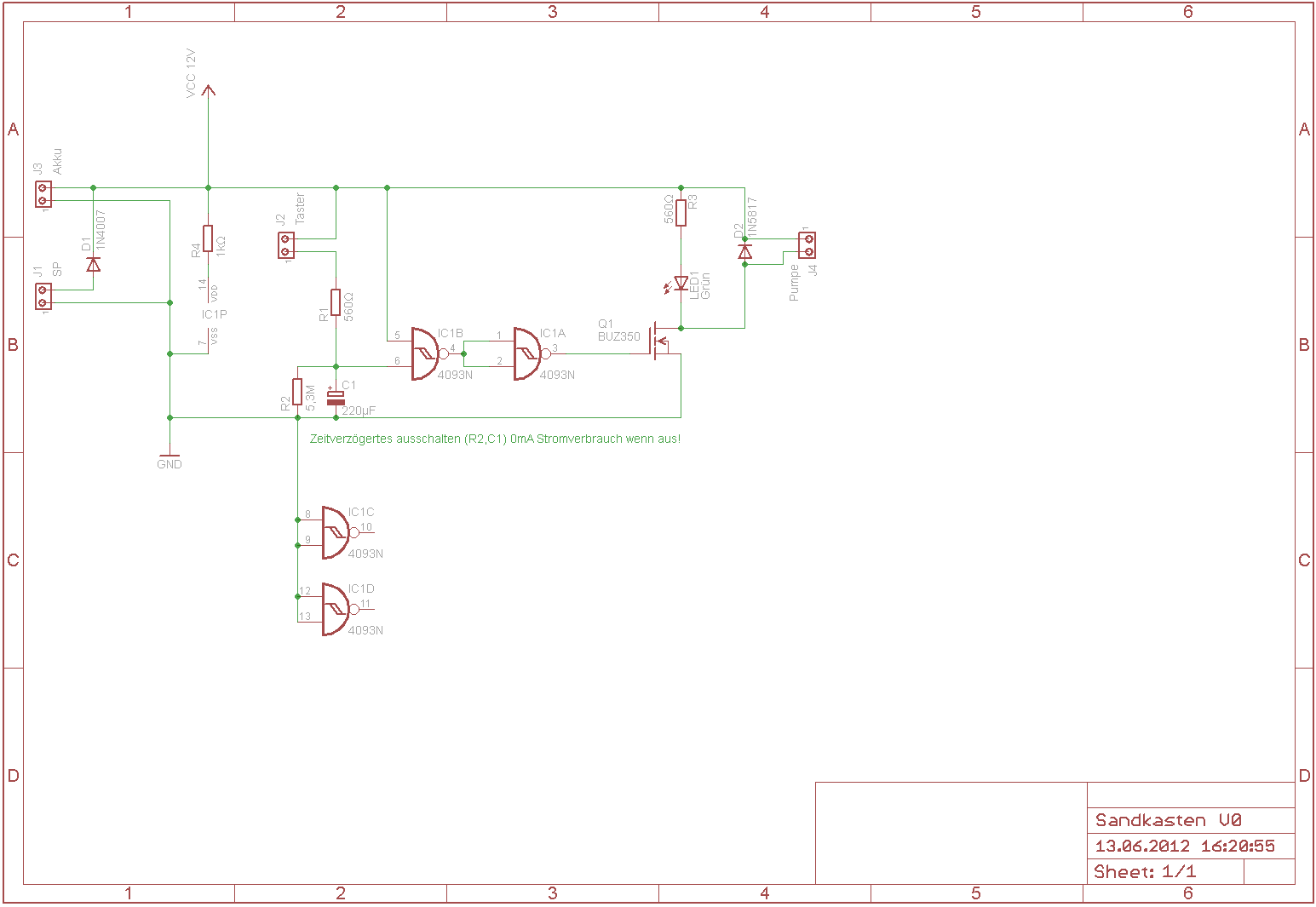

#2828656
Habe ich vor nich all zu langer Zeit gebaut und läuft seit dem für eine
kleine Teichpumpe. FET an Last anpassen fertig. Achja und RC an
Einschaltzeit.
Die Selbstenladung des Akku is viel höher wie der Ruhestromverbrauch vom
4093. Kannst ja mal versuchen zu messen ;)

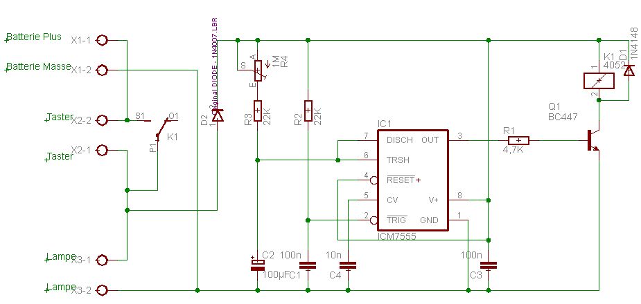

#2828736
> Ein Relais mit zwei Kontakten löst das Problem auch ohne 6A Schalter.
Wenn man ein Relais als Schalter akzeptiert (und bei Verwendung eines
Scheinwerfers aus dem Kfz-Bereich spricht eigentlich nichts gegen ein
dito Relais) dann reicht auch eins mit einem simplen Arbeitskontakt:
Der Taster schaltet die 12V auf den 555, der startet und bestromt das
Relais. Das Relais schaltet die 12V auf die Lampe. Eine simple
Schaltdiode von der Lampe zur 555-Vcc besorgt die Selbsthaltung.
In einer solchen Schaltung würde man Pins 2,6,7 des 555 verbinden. So
startet er nicht nur automatisch, sondern der Zeitkondensator wird über
Pin 7 auch noch weitgehend entladen wenn die Zeit rum ist.

So, ich habe es so wie im Anhang erst mal auf dem Steckbrett aufgebaut.
(natürlich nur die Sachen, über die der Lampenstrom nicht fließt, damit
die Kontakte im Steckbrett nicht zum Teufel gehen)
Es funktioniert gut. Der Taster schaltet die Lampe und die dazu parallel
liegende Schaltung zu. Das Relais zieht an, brückt damit den Taster.
Die Zeit läuft ab, das Relais fällt ab. Feierabend!

@Jörg Esser
Deine Schaltung baue ich nachher mal zusammen. Wie gesagt: Ich habe
als Mosfet IRLZ44 gefunden, der müßte die Lampe 12v/55W aushalten, nur
ich habe Schupper (Angst) vor dem Einschaltstromstoß....

>Edith sagte eben: "Du hast die Diode vergessen einzuzeichnen!"
R1/Q1 kann man sparen, der NE555 als Bipolarversion schafft 100mA gegen
VCC.
Deine Taste ist falsch platziert, da hämmert der Lampenstrom drüber.
Besser ist, den Taster von VCC zum NE555-VCC zu legen, dann sind es nur
ein paar mA.
>VCC.
Du kennst doch das Relais überhaupt nicht...
Das wollte ich so.
Ich zitiere mich mal selbst:
>...für diese Lösung habe ich mich nun entschieden, nachdem ich einen
MfG Paul

@Paul Baumann (Gast)
Hast du eine Ahung, was für Relais ich kenne ;-)
>Das wollte ich so.
Sie ist auch mit der Schwachstromlösung komplett stromlos.

Paul Baumann schrieb:
> @Jörg Esser
Welcher Stromstoß ? über den FET ? Das juckt den nich. Sons gibs bei mir
keinen "Stromstoß".
Dafür wird er ja schön schnell ein und auch wieder ausgeschaltet.
Zu Testzwecken habe ich dort auch schon Lampen und Motoren drangehängt
war alles kein Problem.
Gruss,
Jörg

@Jörg
Deine Schaltung funktioniert auch tadellos, aber der Kollege für den die
Schaltung ist, möchte es unbedingt mit Relais geschaltet haben.
Der Grund: Er hatte beim Auto mal den Fehler, daß der Lüftermotor nicht
mehr ausging. Der wurde von mehreren Mosfet die parallel lagen,
geschaltet. Jetzt will er keine Mosfet mehr sehen....
@Wilhelm
Ich wolte den Aufwand nicht so hoch treiben und habe die Schaltung
mit dem NE555 gebaut. Das ´geht tadellos.
Trotzdem:
Danke für Eure Hinweise
MfG Paul
> @Jörg
Hmm, kann ich verstehen. Aber du hast das Problem damit nur vor das
Relais verlagert. Denn das wird ja auch von einem Transistor aus und ein
geschaltet.
Wollen wir hoffen das nix kaputt geht ;)
