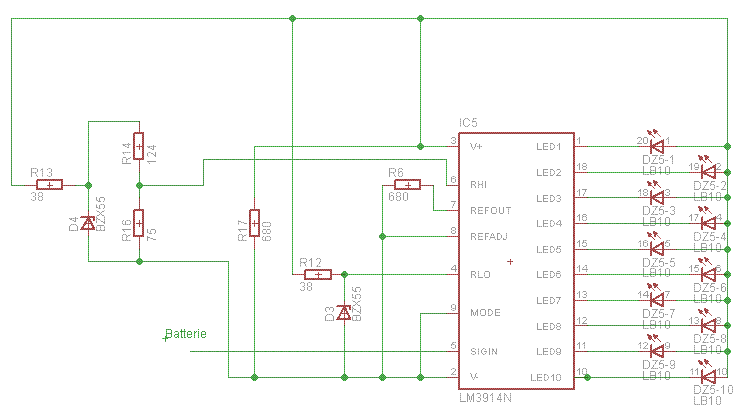

Hallo Community,
Ich bin am verzweifeln :(
Hier mein Problem:
Ich nutze den LM3914 um die Spannung einer Batterie während eines
Ladevorgangs anzuzeigen. Meine untere Spannungsgrenze liegt bei einem
Volt und die obere Grenze bei ca 1,45 Volt.
Wenn ich den IC auf meiner gefräßten Leiterplatte weglasse, stimmen die
Pegel von 1V und 1,45V an Pin 4 bzw. 6.
Aber sobald ich den IC in die Fassung drücke, habe ich an Pin 4 statt
einem Volt 1,45 also genau den Pegel von Pin 6.
Was ich ausschließen kann ist, dass der IC kaputt ist.
Hat einer ne Idee woran das leigen kann?
Mit freundlichen Grüßen
Tom
Gast #2828832
Du schliesst die "Batterie" (also wohl deren + Pol) direkt an SigIn an,
dafür Masse der Batterie nirgends ?
Gut so, so geht der Chip wenigstens nicht kaputt.
Ist es wirklich so schwer, einen der hunderten LM3914 Batteriewächter
aus dem Netz einfach abzuzeichnen ?
Muß man alle Fehler neu selbst erfinden ?
Das spart auch noch jede Menge Bauteile, man braucht keine ungenauen
Z-Dioden damit der LM3914 an REFLO und REFHI passende Spannungen
bekommt.
Dazu ist REFOUT und REFADJ da.
http://www.electronicecircuits.com/electronic-circuits/lm3914-12v-battery-monitor-circuit
Gast #2829585
Nico ... schrieb:
> Wie hoch ist dein Spannungsversorgung...die fehlt in der Schaltung?!
Die Versorgungsspannung ist 5 V
Nico ... schrieb:
> Welche Zenerspannungen haben die Z-Dioden?
Die Zenerspannungen bei Pin 4 ist 2,7 und die bei Pin 6 ist 3,6.
Nico ... schrieb:
> Welche Funktion hat R17?
Den hab ich nur genommen dass das Package stimmt. Das ist ein
Stützkondensator. Entschuldingung dass ich das nich geändert hab!
Gast #2829586
Das ist nur eine Teilschaltung aus einer Gesamtschaltung. Die Batterie
wird schon an Masse angeschlossen :)

Moderator (Firma: Titel) Persönliche Seite #2829601
Tom A. schrieb:
>  stimmen die Pegel von 1V und 1,45V an Pin 4 bzw. 6.
Du träumst davon, dass diese Pegel mit den verwendeten Z-Dioden auf
Dauer stabil bleiben? Auch wenns Winter oder Sommer wird?
Warum verwendest du nicht die Referenzspannungsquelle? Die ist allemal
stabiler als deine Trickschaltung...
Hast du wirklich so niederohmige Widerstände drin? Oder sind die "38"
eigentlich 38kOhm? Wo bekommt man eigentlich 38 Ohm Widerstände her?
Gast #2829641
Könntest du mir vllt erklären wie das geht? Ich wäre froh wenn ich diese
`Trickschaltung` auflösen könnte ;)
Mir ist die Temperaturabhängigkeit bewusst aber auf die Schnelle ist mir
nichts anderes eingefallen weil mein Platz ziemlich begrenzt ist.
Habe natürlich kOhm gemeint. Tut mir leid und die bekommt man nirgends
her.
Is n theoretischer Wert welcher Ansatzweise mit den Tolleranzen erreicht
werden kann.

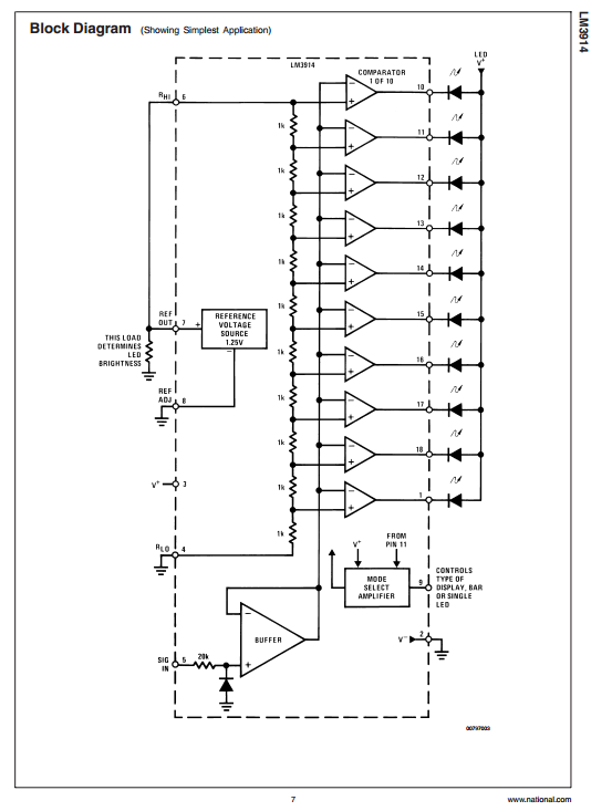

Moderator (Firma: Titel) Persönliche Seite #2829690
Dann sieh dir mal die Innenbeschaltung LM3914 im Datenblatt an.
Zeichne diese Widerstandskette in deine Schaltung mit ein und dir wird
einiges klarer...

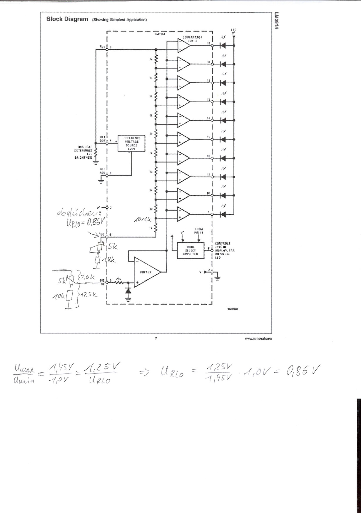

Moderator (Firma: Titel) Persönliche Seite #2829726
Du willst also eine Eingangsspannung von 1.0V bis 1.45V anzeigen?
Ich würde das so machen:
1. Spannung herunterteilen, dass die Obergrenze 1,25V sind.
   Das gibt den Eingangsspannungsteiler 5k-Trimmer und 10k Widerstand
2. Untergrenze der Referenz so festlegen, dass das Verhältnis von
   1,45V/1,0V auf 1,25V passt.
   Dann müssen also am URlo 0,86V eingestellt werden.
Gast #2829728
> Die vorhandenen Schaltungen waren für mich unbrauchbar
> weil ich bestimmte Auflagen hatte :/
Welche ?
Die, daß es niemals funktionieren kann ?
> Kannst du mir das bitte nochmal erklären?
Zwischen REF OUT und REF ADJ liegen 1.2V.
Klemmt man dort einen 1.2k Widerstand dazwischen,
fliesst 1mA von RAF OUT nach REF ADJ (muss aber
noch irgendwo hinfliessen, REF ADJ nimmt keinen
Strom an).
lässt man nun dieses 1mA durch 450 Ohm fliessen,
entstehen am 450 Ohm Widerstand genau deine 0.45V,
die du zwischen REF HI und REF LO haben willst.
Da REF LO 1V betragen soll, kommen noch 1k nach Masse
dran, denn an 1k fallen bei 1mA 1V ab.
 +--REFOUT (2.65V) (Versorgungsspannung mindestens 1.5V mehr)
1k2        (1.2V Differenz)
 +--REFADJ
 +--REFHI (1.45V)
450R
 +--REFLO (1V)
1k
GND
Batterie--SIG IN
und die ganzen anderen Bauteile, ausser dem LM3914 und
den LEDs, kannst du vergessen.
Der LM3914 braucht aber mindestens 5V, er kann nicht mit
1.2V verorgt werden.
