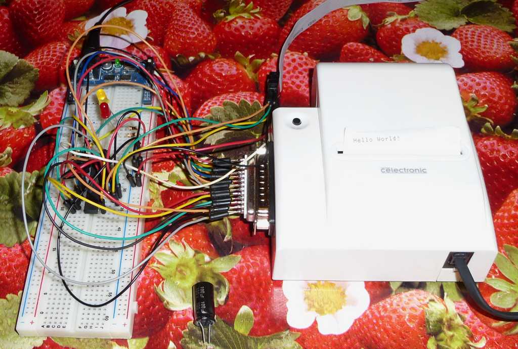

Gast #2873872
Soll noch mal einer sagen das Thema "Drucker ansteuern" sei trivial ;)
Codemäßig stellt sich das Problem tatsächlich einfach dar. Hatte hier im
Forum aus einigen diesbezüglichen Threads schnell ein kleines
Testprogrämmchen zusammengeschustert. Dann hab ich mir ein paar
Breadboard-Drähte an eine D-Sub 25 Buchse gelötet und los konnte es
gehen mit dem experimentieren (siehe Foto). Allerdings kam dann zum
Drucker nur unreproduzierbarer Müll raus. Ich hab dann alles mögliche
probiert, mit der Zeitkonstante für Strobe experimentiert, lange Delays
überall dazwischen gesetzt.. nix. Immer wieder wirrer Zeichensalat am
Drucker. Welche Signale low-aktiv sind hatte ich dann auch schon
hundertmal nachgeguckt.
Schliesslich hab ich vor lauter Verzweiflung irgendwann mal den 100uF
Elko vom Breadboard abgezogen, der gleich hinter der Stromversorgung
steckte - und plötzlich funktioniert der ganze Zirkus tadellos!
Gast #2874184
Hihi :)
Aber im Ernst: es war wohl ein müder Breadboard-Kontakt. Jemand hat mir
inzwischen den klugen Rat gegeben, es mal mit einem anderen Elko zu
probieren: funktionierte astrein. Danach wieder das erste Exemplar
eingesteckt - wieder wirrer Zeichensalat. Und dann hab ich mal bisschen
an den Beinchen vom "Problem-Elko" herumgebogen und den wieder in das
Breadboard gesteckt - und seitdem funktioniert es mit diesem Elko auch
wie es soll. War also wohl ein Wackler im Breadboard-Aufbau. Ich hatte
der Breadboard-Bastelei bisher bedingungslos vertraut da ich sowas noch
nicht erlebt hatte...
