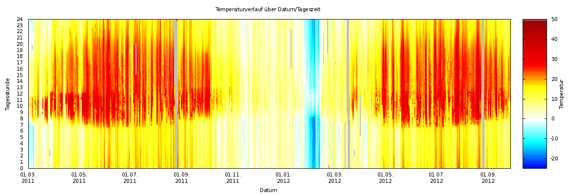

ich habe über einen längeren Zeitraum verschiedenen Klimadaten
(Temperaturen, Lichtverhältnisse, Luftfeuchtigkeit etc.) aufgezeichnet
und möchte diese in einer heat map ("Wärmebild") mit gnuplot
visualisieren (gnuplot-Beispiele:
http://gnuplot.sourceforge.net/demo_4.3/heatmaps.html).
Wunschvorstellung der Dartellung:
X-Achse --> Kalendertag
Y-Achse --> Tages-Stunde/Minute
Z-Achse (bzw. mehr der Farbwert) --> der jeweilige Messwert zum
Timestamp
Problem:
Soweit ich die gnuplot-Doku verstanden habe, muss bei den Input-Daten
die Dimension der Matrix in x- und y-Richtung (Bsp.1 obiger Link ) bzw.
die Anzahl der Werte-Kombinationen (Bsp.2) genau mit der Dimension des
Diagramms in x-/y-Richtung übereinstimmen, es dürfen keine Werte fehlen.
Wenn nicht kommt ein Fehler (schon probiert).
Und genau da habe ich ein Problem. Die Werte landen zwar ziemlich
konstant im Minutentakt in einer Datenbank (Timestamp, Messwert). Es
kommt aber vor, dass mal eine Minute fehlt, weil gerade ein
Minutenumschlag im jeweiligen Messzyklus erfolgt oder über einen
längeren Zeitraum Werte fehlen, weil es ein Problem bei der Aufzeichnung
gab.
Diese Lücken müßte man bei der Datenaufbereitung für das Wärmediagramm
schliessen. Kennt jemand einen Weg mit gnuplot selbst oder muss ich
wirklich ein entsprechendes Aufbereitungsscript schreiben?
Grüße & Danke Uwe

OP Persönliche Seite #2851017
MoinMoin,
ich wollte mich zu dem Thema nochmal melden und meine Lösung vorstellen,
falls jemand ähnliches sucht bzw. keine Ahnung hat, was eine "heat map"
ist:
* ich habe ein Tcl-Script geschrieben, welches das auszuwertende
Intervall bestimmt, eine einstellbare "Tagesrasterung" vornimmt, über
die jeweils eine Mittelwertbildung der Werte aus der DB erfolgt, die
Werte für gnuplot aufbereitet und in einer Textdatei ablegt
* wenn zu einem Abschnitt kein Wert gefunden wurde, wird er mit einem
speziellen Wert gekennzeichnet, der später im Diagramm eine spezielle
Farbe bekommt.
Datenbeispiel:
1.Spalte: Datum,
2.Spalte: Tagesstunde (als Kommazahl wg. späterer Achsenbeschriftung),
3.Spalte: entspr. Mittelwert; 1000.00 Kennung für "nicht vorhanden"
2011-02-22 18.75 1000.00
2011-02-22 18.83 1000.00
2011-02-22 18.92 22.02
2011-02-22 19.00 35.46
2011-02-22 19.08 16.82
2011-02-22 19.17 -5.89
2011-02-22 19.25 -6.25
2011-02-22 19.33 -6.31
2011-02-22 19.42 -6.30
2011-02-22 19.50 -6.45
2011-02-22 19.58 -6.52
2011-02-22 19.67 -6.66
2011-02-22 19.75 -6.71
2011-02-22 19.83 -6.86
2011-02-22 19.92 -6.84
2011-02-22 20.00 -6.83
* diese Daten werden dann, zusammen mit ein paar Anweisungen in gnuplot
geschmissen. Das gnuplot-Script für angehangenes Diagramm sieht ungefähr
so aus (wird bei mir natürlich dynamisch generiert...):
unset key
set terminal png font arial 8 size 1200, 400
set view map
set output 'heatmap.png'
set title "Temperaturverlauf über Datum/Tageszeit"
set xdata time
set timefmt "%Y-%m-%d"
set format x "%d.%m.\n%Y"
set xrange ["2011-03-01":"2012-09-27"]
set xlabel "Datum"
set yrange [0:24]
set ytics 1
set ylabel "Tagesstunde"
set colorbox size 10, 300
set cblabel "Temperatur"
set cbrange [-25.0:50.0]
set palette defined (0 "blue",17 "#00ffff",33 "white",55 "yellow",\
22
    70 "red",100 "#990000", 101 "grey")
23
24
plot 'data.txt' using 1:2:3 with image
* nicht vorhandene Werte werden in grau dargestellt (bei "set palette
..." das Wertepaar 101 "gey"... (RTFM ;-)))
* oben angehangenes Diagramm wurde aus 173952 Wertetripel generiert, die
Rasterung beträgt 5 Minuten
Fazit: gnuplot ist auch für eine solche Darstellung ganz gut
brauchbar...
Grüße Uwe
