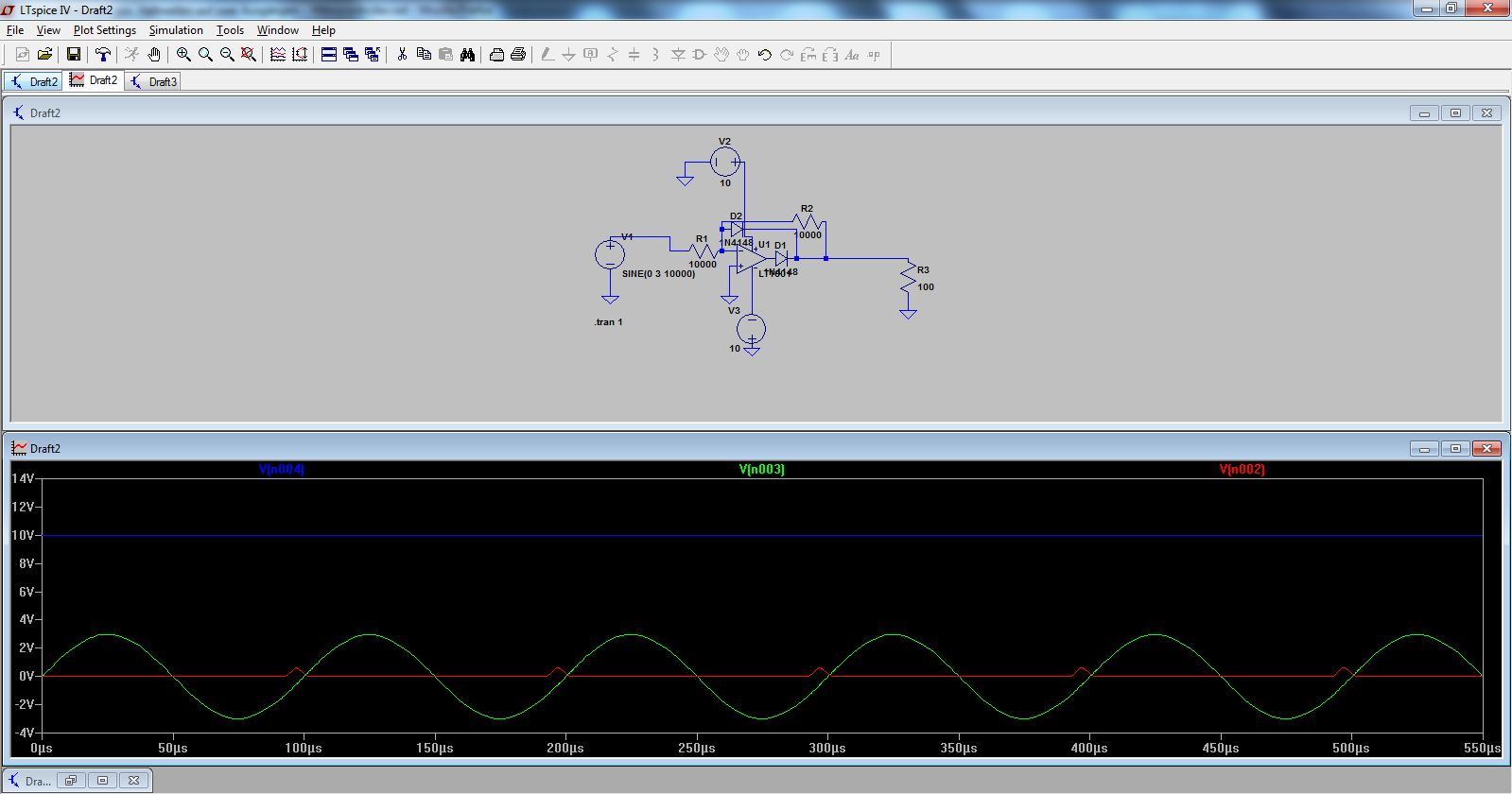

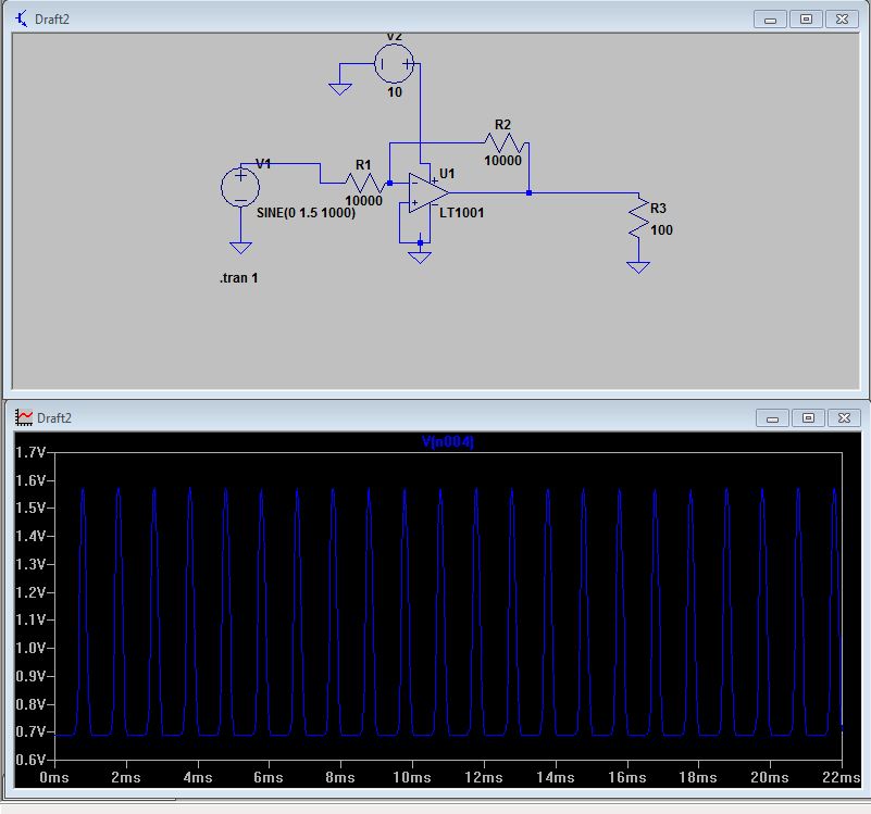

Ich habe probiert das ganze mit zwei OP Amps zu realisieren in Spice.
Und habe den OP dann einfach auf Ground gezogen sodass hinten keine
negative Spannung rauskommen kann. Doch leider ist mir dann aufgefallen,
dass der OP Amp erst ab ca. 0,7 Volt schaltet. Das Spannungsdiagramm aus
dem Bild ist der Spannungsverlauf der am OP-Ausgang abfällt.
Wie realisiere ich so eine schaltung am besten?

Der LT1001 ist kein Rail-to-Rail Typ. Bei einer Versorgungsspannung von
0V und 10 V kann er schlimmste falls nur Signale von +2V bis +8V am
Eingang verarbeiten bzw. am Ausgang ausgeben.
LG Christian

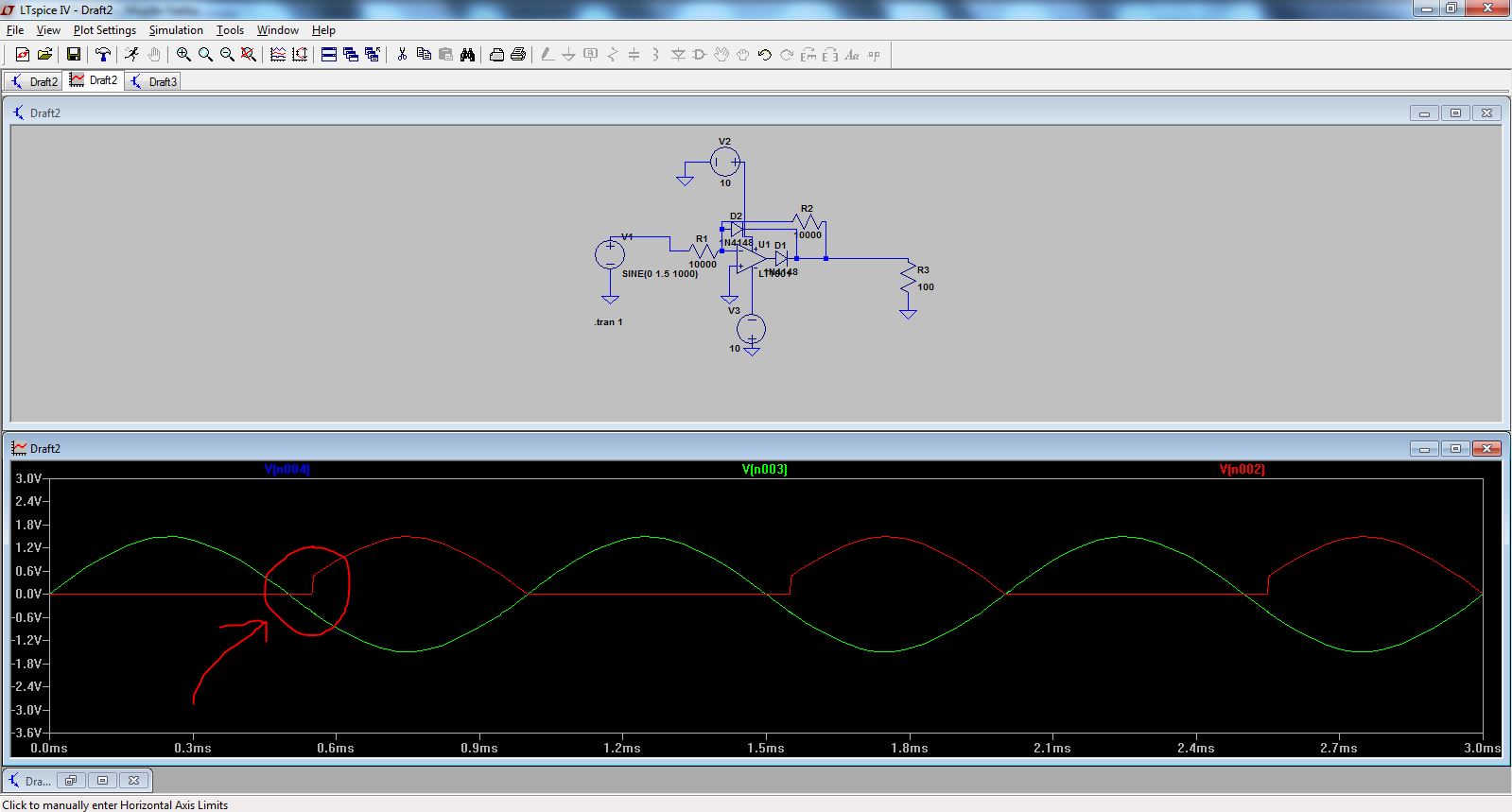

Habe das jetzt eben mal durchsimuliert, läuft schon ganz gut. Allerdings
hat die SChaltung noch einen kleinen Bug (ich habs rot eingekringelt).
Ist das noch irgendwie hinzubekommen, dass die halbwelle nicht erst bei
0,2 Volt startet, sondern vlt. schon direkt bei 0?
Danke & Gruß

@  test (Gast)
Das tut sie in der Realität. Wenn dein Schaltplan besser gezeichnet
wäre, könnte man sogar den OPV erkennen.
"A 2mV (peak) signal is rectified with reasonably good linearity."
Und wenn du deinen Schaltplan SAUBER gezeichnet hast, wird dir dein
Fehler auffallen. Bilderrätsel für Simulanten ;-)

Falk Brunner schrieb:
> Und 100 Ohm Last sind bissel arg niederohmig für einen OPV. 1K sollte es
> dann doch schon sein.
Und dazu hat er sich den wohl popeligsten OP aus dem rieigen Katalog von
LTSpice rausgesucht :P
Nehm mal zumindest den LT1006, dann noch 5kOhm an + gegen Masse und zwei
vernünftige Schottky-Dioden.
Habs grad ohne die Dioden mit nem stinknormalen invertierenden
Verstärker und Single Supply ausprobiert, das läuft ohne Probleme.
