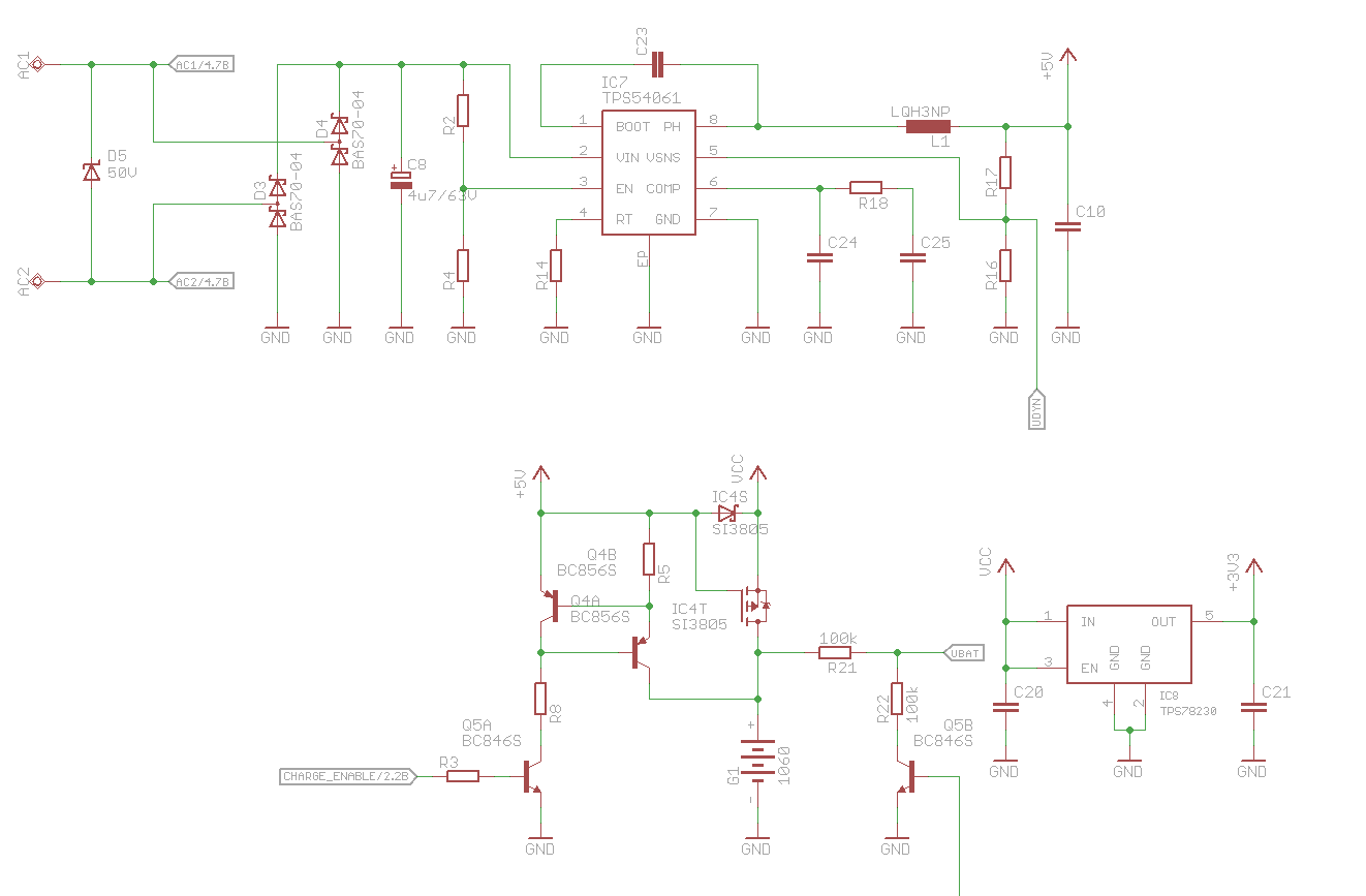

Hi Leute, ich brauch gerade mal irgendwie ne Schaltungsidee.
Ich möchte eine kleine Schaltung autonom am Nabendynamo laufen lassen.
Die Schaltung läuft mit 3,3V. Parallel dazu wollte ich die Spannung
backuppen (z.B. für RTC) mit einem 3,6V Lithium-Ion Knopfzellen Akku.
Natürlich soll das Ganze auf kleinstem Raum funktionieren ;-)
Ich brüte schon seit Tagen und hab das Ganze mal auf zwei Probleme
runtergebrochen.
a) Wie bekomme ich typ. 6V aber auch bis zu 50V (darüber begrenze ich
dann) ACauf eine so niedrige Spannung? Ein Gleichrichter +
Ladekondensator +  Schaltwandler bis 60V würde ja noch funktionieren,
braucht aber auch Platz. Vor allem der Ladekondensator, der ja dann ein
63V Typ sein müsste, braucht enorm Platz.
b) Wie mache ich das mit dem Akku? Ich habe mich darauf geeinigt einfach
nur eine Konstantstromladung bis 4,0V vorzunehmen. Das sollte genügend
Zyklenreserve geben.
Aufgrund der Li-Ion-Akku Spannung läuft es sowieso auf einen Low-Iq LDO
hinaus, der mir die 3,3V erzeugt.
Mein aktueller Aufbau sieht daher so wie im Anhang aus:
AC -> Schottky-Grätz -> Kondensator -> Wide-Input DC/DC auf ca. 5V ->
2-Transistor-Konstantstromquelle um den Li-Ion Akku zu laden -> Eine
kleine Umschaltung, die bei anliegenden 5V die Schaltung vom Akku trennt
-> 3,3V Low-Iq LDO.
Aber das braucht ordentlich Platz! Vor allem ist auch da nicht wirklich
ein Ladekondensator brauchbarer Größe verbaut. Vor dem Problem steh ich
also immer noch.
Ich habe auch schon mit dem Gedanken gespielt den Akku mit einer
Konstantstromquelle einfach direkt aus der gleichgerichteten Spannung
nach dem Gleichrichter zu laden. Dadurch wird aber der Akku natürlich
nur stoßweise geladen, da der Ladekondensator in diesem Aufbau fehlt.
Ob das so gut ist für den Li-Ion Akku?
Hat irgendjemand schon mal sowas ähnliches gemacht oder gesehen? Danke
schon mal!

30% nur? ;-) Wär aber wohl in Ordnung. Müsste man mal konkret austesten!
Ansonsten Danke für die Antworten und Links.
Ich werds aber mal anders probieren:
Es gibt doch auch (wenn auch nicht sehr beliebt) diese Lithium
Pulse-Charger. Ich denke ich werde mal versuchen den Lithium Akku
strombegrenzt (und spannungsbegrenzt natürlich) von der pulsierenden
gleichgerichteten Dynamospannung zu laden und parallel zum Akku die
Schaltung zu hängen.
Klingt irgendwie russisch, wäre aber genial einfach.
Somit spielt der Li-Ion Akku automatisch auch Ladekondensator.

Moderator Persönliche Seite #2831201
Mini Float schrieb:
> Die Z-Diode muss entweder doppelt und dann antiseriell oder sie muss
> hinter den Gleichrichter.
Sieht mir wie eine bipolare TVS-Diode aus vom Schaltbild (hat zwei
Häkchen).
Was mir noch auffällt: denk dran, dass die Masse dieser Schaltung
nicht mit der Fahrradmasse übereinstimmt!  Nabendynamos haben
(leider) immer einen Pol direkt mit dem Gehäuse verbunden.

Gast #2832185
Nabendynamos verhalten sich wie Konststantstromquellen. Die hohen
Spannungen kommen nur raus, wenn er im Leerlauf betrieben wird, d.h. man
muß den Strom nur abnehmen, damit die Spannung friedlich bleibt.
http://enhydralutris.de/Fahrrad/Modellierung_eines_Nabendynamos__Mathias_Magdowski_.pdf
OP Persönliche Seite #2832190
Michael A. schrieb:
> http://enhydralutris.de/Fahrrad/Modellierung_eines...
Ja, das weiß ich alles. Es soll jedoch möglich sein die Schaltung bei
angeschaltetem und abgeschaltetem Licht gleichermaßen betreiben zu
können.
