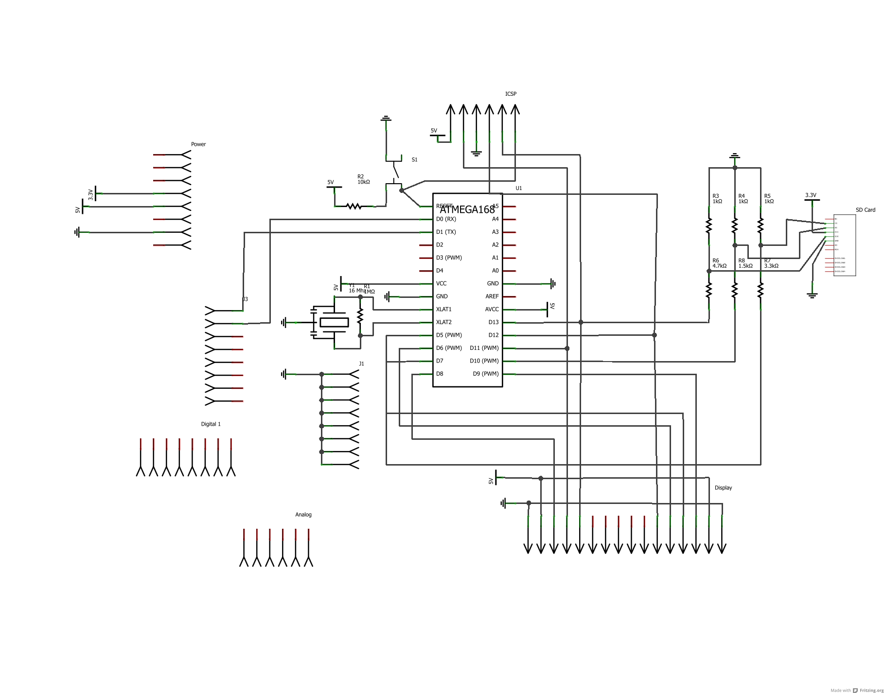

ich arbeite im Moment an einem Arduino Shield für ein Touchscreen. Das
Shield soll einen eigenen Controller haben und via UART angesteuert
werden. Zusätzlich benötigt es eine SD Karte als Datenquelle. Als
Display kommt ein MI0283QT-2 zum Einsatz. Für die Controllerschaltung
habe ich mich am Arduino Uno orientiert und die Komponenten für die
Spannungsversorgung und die USB Schnittstelle eingespart. Die
Programmierung soll via ICSP erfolgen. Bevor ich mir die Platine ätzen
lasse, möchte ich euch um Rat fragen, ob die Schaltung so in Ordnung
ist, oder ob ich gröbere Fehler gemacht habe. Besonders unsicher bin ich
mir bei der Einbindung der SD Karte. Reicht der von mir eingesetzte
Spannungsteiler, oder brauche ich einen Logic Level Converter?
Ich bin für jede Hilfe dankbar.
Grüße,
Henrik
Was spricht gegen einen Betrieb des Controllers mit 3,3V? Dann brauchst
du keinen Spannungsteiler mehr.
Dass R6, R7 und R8 alle unterschiedliche Werte haben, finde Ich ein
wenig amüsant. Die Spannungsteiler teilen auf viel zu kleine Spannungen
runter. Wenn schon Spannungsteiler, dann müssen die wegen der benötigten
Geschwindigkeit niederohmiger werden. Du brauchst die Spannungsteiler
niederohmig(330Ω unten, 180Ω oben) für DataIn, Clock, Chipselect und für
den Reset kann er auch hochohmig sein(3.3k unten, 1.8k oben), weil da
keine Geschwindigkeit gebraucht wird. DataOut kann direkt an den
Controllerpin. Vielleicht geht auch eine Z-Dioden-Lösung, wie das auch
bei V-USB gemacht wird. Dann gibts als sauberere Lösung noch noch den
74HCT245.

Die unteren Widerstände im Spannungsteiler sollten alle 3,3k haben...
Ich will den Controller nicht mit 3,3V betreiben, weil ich dann bei der
Taktung runter gehen muss (oder irre ich da?). Ich werde also den von
dir empfohlenen Converter nehmen.
Okay. Der muss übrigens auch mit 3,3V wie die SD-Karte betrieben werden.
Hat bei 3,3V Versorgung dann 5V-tolerante Eingänge, dazu aber nochmal
das Datenblatt konsultieren. Die Buchstaben zwischen 74 und 245 sind
dabei ebenso wie der Hersteller Maßgeblich. Hier gehts ja um
physikalische Funktion und nicht nur um Logik und Schaltzeiten.

> Erste größere eigene Schaltung
Größer ? Sie besteht aus 1 Halbleiterbauteil. KLeiner geht nicht.
100nF Abblockkondensatoren wurden auch "vergessen".
13.3MHz würde der 168 auch bei 3.3V garantiert schaffen, es gibt
also keinen vernünftigen Grund ihn für 16MHz mit 5V zu versorgen,
das sind gerade mal 10% weniger Rechenleistung.
> Als Display kommt ein MI0283QT-2 zum Einsatz.
Das hat aber völlig andere Anschlüsse als die von dir gezeigten
HC44780 kompatiblen alphanumerischen Dotmatrixdisplays, und
braucht erheblich mehr Rechenleistung wenn drauf was abgehen soll.
http://www.watterott.com/media/files_public/rglditxxtm/MI0283QT-2_Datasheet.pdf
> Besonders unsicher bin ich mir bei der Einbindung der SD Karte.
Da wurde ja schon gesagt, daß es so nicht geht.
Und auch bei denen sollte man die Backlight-LEDs nicht direkt an 5V
anschließen...
Früher (tm) hat man einfach mal eine (in Büchern) existierende Schaltung
nachgebaut und dabei gelernt. Geht das heute nicht mehr?
BTW: die Oszillatorpins heißen XTAL, nicht XLAT.

Ich weiß auch nicht, warum die Software die Oszillator Pins falsch
benennt. Ich habe im Prinzip nichts anderes gemacht, als existierende
Schaltungen kombiniert. Den Abblockkondensator habe ich weggelassen,
weil das darunterliegende Arduino Board schon einen hat. Da ihr meint,
dass das nicht reicht, werde ich noch einen rein setzen. Ich glaube
schon, dass ich das Display so anschließen kann, weil ich einen Adapter
nutze, den ich in meinem ersten Beitrag verlinkt habe. Für den direkten
Anschluss an einen Arduino liefert der Hersteller diese Skizze, nach der
ich gearbeitet habe.
https://raw.github.com/watterott/MI0283QT-Adapter/master/img/connecting-uno.jpg
Der Adriano arbeitet mit einem Logis Level von 5V. Daher werde ich wohl
nicht um einen Pegelwandler herumkommen, entweder für den UART BUS, oder
für die SD Karte.
Was den Controller angeht habe ich bereits erste Versuche mit meinem
Arduino Uno unternommen, der ja denselben Controller hat. Vielleicht
rüste ich das Projekt aber doch noch auf einen ATMega 2560 um.
> Für den direkten Anschluss an einen Arduino liefert der
> Hersteller diese Skizze, nach der ich gearbeitet habe.
Kaum. Deine Verbindungen sind ganz anderes.
Eben HD44780 mässig.
Es ist nicht egal, welche Bauteile man einbaut und nach
welchem Schaltplan man sie anschliesst, beides muß schon
zusammenpassen.
