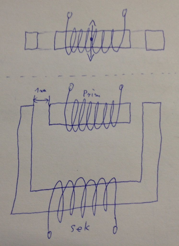

ich habe einen kleinen Trafo bei dem sich der vorhandene Luftspalt im
Eisenkern durch den mechanischen Aufbau ständig verändert. Die
Sekundärspannung schwankt dadurch ohne Belastung zwischen 25V und 10V
bei 2kHz. Bei dem kleinsten Luftspalt erwarte ich eine Leistung von etwa
3W.
Wie kann ich diese Trafoanordnung bezüglich der maximalen Leistung
testen? Ich muss ja die Sekundärseite bei jeder Luftspaltgröße bis zur
Sättigung belasten, richtig?

Gast #2831175
> Was ist denn das für ein Ding?
Eine Art drahtlose Energieübertragung. Eigentlich bleibt der Luftspalt
gleich. Aufbau siehe Anhang. Die Primärspule+Eisenkern bewegt sich in
Pfeilrichtung hin- und her. Dadurch ändert sich natürlich die Kopplung
#2831352
@  tepao (Gast)
Naja, ändert am Prinzip wenig. Du kannst soviel Leistung ziehen, bis
deine Ausgangsspannung einbricht bzw. die Wicklungen abkochen.
Gast #2831382
Messe den Strom in der Wicklung, sorge dafür daß er maximal wird.
Bis zur Temp. Beharrung betreiben, je nach Baugröße einige Minuten bis
einige Stunden. Abschalten und Wicklungswiderstand messen. So lässt sich
sehr einfach und genau die Wicklungstemperatur berechnen.
Isolierstoffklassen (Cu Lackdraht):
Iso Klasse B: höchstzulässige Dauertemperatur = 130°C
Iso klasse F: höchstzulässige Dauertemperatur = 155°C (häufig)
Iso klasse H: höchstzulässige Dauertemperatur = 180°C
Wie weit Du daran (darüber, Montsinger`sche Regel) gehst ist Deine
Entscheidung.
#2831388
@  tepao (Gast)
>Die Spannung bricht zusammen bevor etwas überhitzt.
Sicher, weil der Koppelfaktor zu klein ist. Gratulation, dein Trafo ist
kurzschlussfest! Dafür bezahlen andere Leute viel Geld.
Wenn du mehr Leistung haben willst, musst du den Koppelfaktor
verbessern, siehe Royer Converter.
> An diesen Punkt
>möchte ich die Last ganz gerne automatisch bringen.
