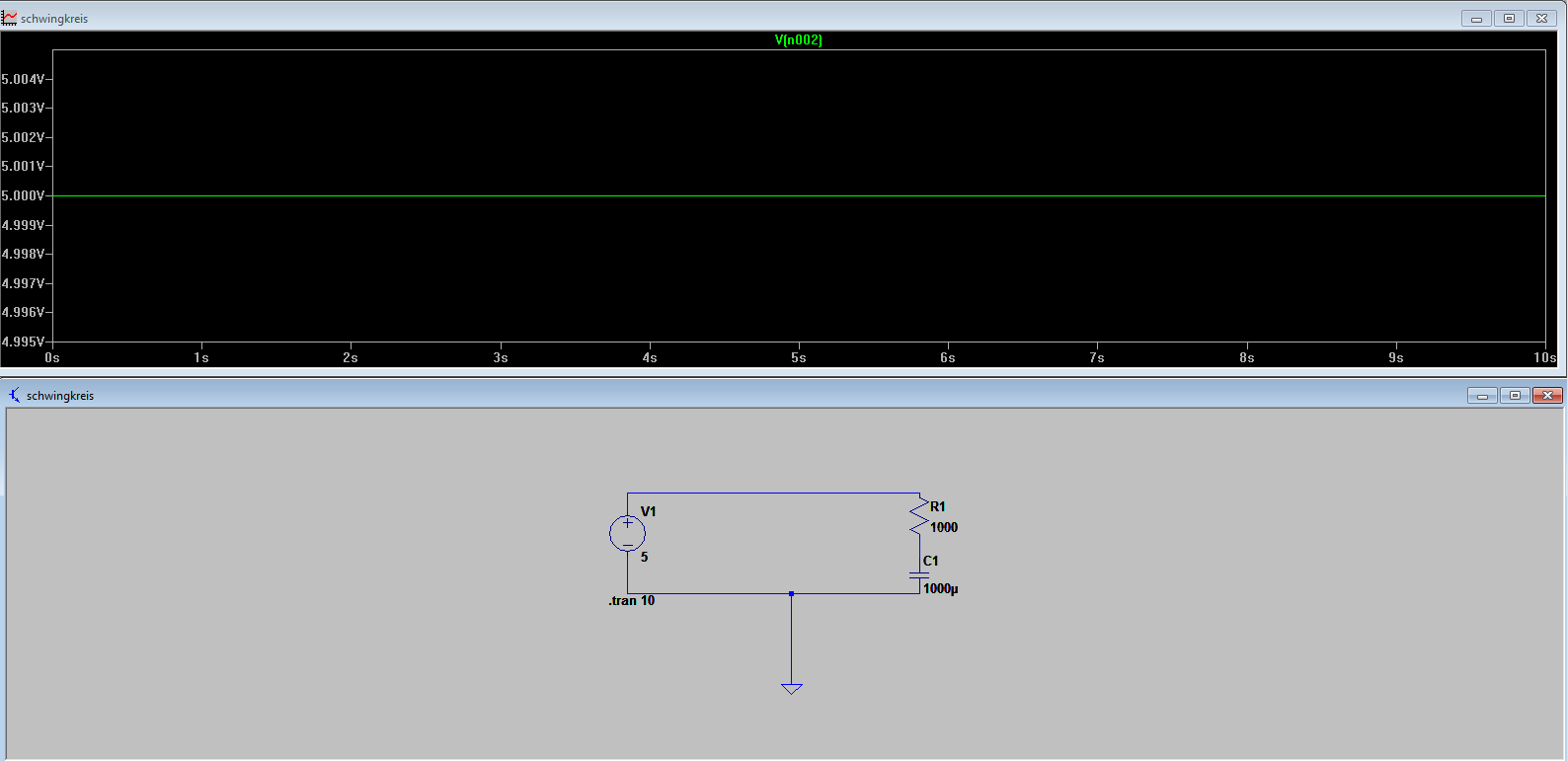

Hey Leute,
ich probiere gerade ein bisschen mit LTspice herum.
Eine Gleichspannungsquelle wird einem großen Widerstand in Reihe
geschaltet mit einem Kondensator.
Sofort ist der Kondensator aufgeladen...ich hab eigentlich eine
exponentielle Aufladekurve erwartet. Im Anhang seht ihr einen
Screenshot. Die Kurve ist die Spannung am Kondensator.
Jemand eine Idee?
Lg Sarah
