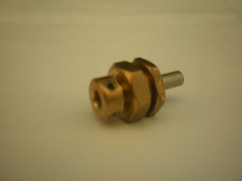

Kennt jemand einen deutschen Vertrieb für ein entsprechendes Teil? Hier könnte man zwar bestellen http://www.mainlinegroup.co.uk/jacksonbrothers/index.htm, aber schöner wäre es, wenn einer der großen Elektroniklieferanten etwas entsprechendes im Programm hätte.

Hallo Philipp, guck mal da: https://www.buerklin.com/default.asp?event=ShowStichwortSE%28Achsenkupplungen%29&l=d&ch=66612 ich weiß aber nicht ob da Otto-Normal bestellen kann. Ist das für eine 6mm Achse? Gruß

Philipp C. schrieb: > für ein entsprechendes Teil? Jedes Ding hat einen Namen. Sollte es zufällig eine 6mm Achsverlängerung sein? http://www.mikrocontroller.net/articles/Elektronikversender
Achsendurchmesser ist erst einmal egal, das kann zur Not angpasst werden. Die Buerklin Seite sah ja ganz gut aus, nur leider nicht das richtige dabei. Wie der Name im Titel schon sagt, es ist eine Übersetzung, nicht 1:1 sondern zB 10:1. Man könnte es auch als Getriebe bezeichnen.

Philipp C. schrieb: > Man könnte es auch als Getriebe > bezeichnen. Es dürfte sich vermutlich um ein Planeten-Getriebe handeln.

Wird schwer bis unmöglich werden soetwas aufzutreiben.Vor zehn Jahren hätte das eventuell noch geklappt.Aber es gäbe noch von Mentor Getriebeknöpfe zb. bei Reichelt.Ob das für deinen Zweck taugt ... keine Ahnung.So ähnliche Sachen wie auf deinem Foto habe ich noch ein paar Exemplare in meiner Sammlung ... allerdings unverkäuflich.Auf Flohmärkten könnte man noch fündig werden zb. Ham Radio.

Statt einer Übersetzung mit klapprigen Getriebe könnte man auch nach "10-Gang-Wendel-Präzisions-Drahtpotentiometer" suchen, WENN man wüßte, WOZU das Ding wirklich gebraucht wird. Wendelpotentiometer findet man auch beim blauen C (siehe Netiquette).

oszi40 schrieb: > Statt einer Übersetzung mit klapprigen Getriebe Na klapprig waren diese Dinger nie.Wie soll das auch bei einem Planetengetriebe mit Stahlkugeln in der Umlaufbahn ? Laufen seidenweich mit null Schlupf.
Wie gesagt, über eine Firma in England sind noch verschiedene Ausführungen ohne Probleme zu bekommen, ich hätte es nur gerne mit einer normalen Bestellung verknüpft. Benötigt wird dieses für ein Fußpedal, kein billiges Audiopedal, sondern ein schweres Industrieprodukt mit selbigen Einsatz. Das Problem ist: abgenommen wird die Stellung über ein 45° 10k lin Poti. Dieses Poti zu bekommen scheint nämlich noch ein größeres Problem zu sein. Eine Adaptierung auf die 10V Steuerspannung des Pedals ist auch (erst einmal) außen vor, da keine externe Spannungsversorgung vorgesehen/ gewünscht ist. Somit halt auch keine aktive Schaltung möglich.
Fa Mentor hatte diese Getriebe angeboten. Ob sie es heute noch anbieten weis ich nicht. Ralph Berres
