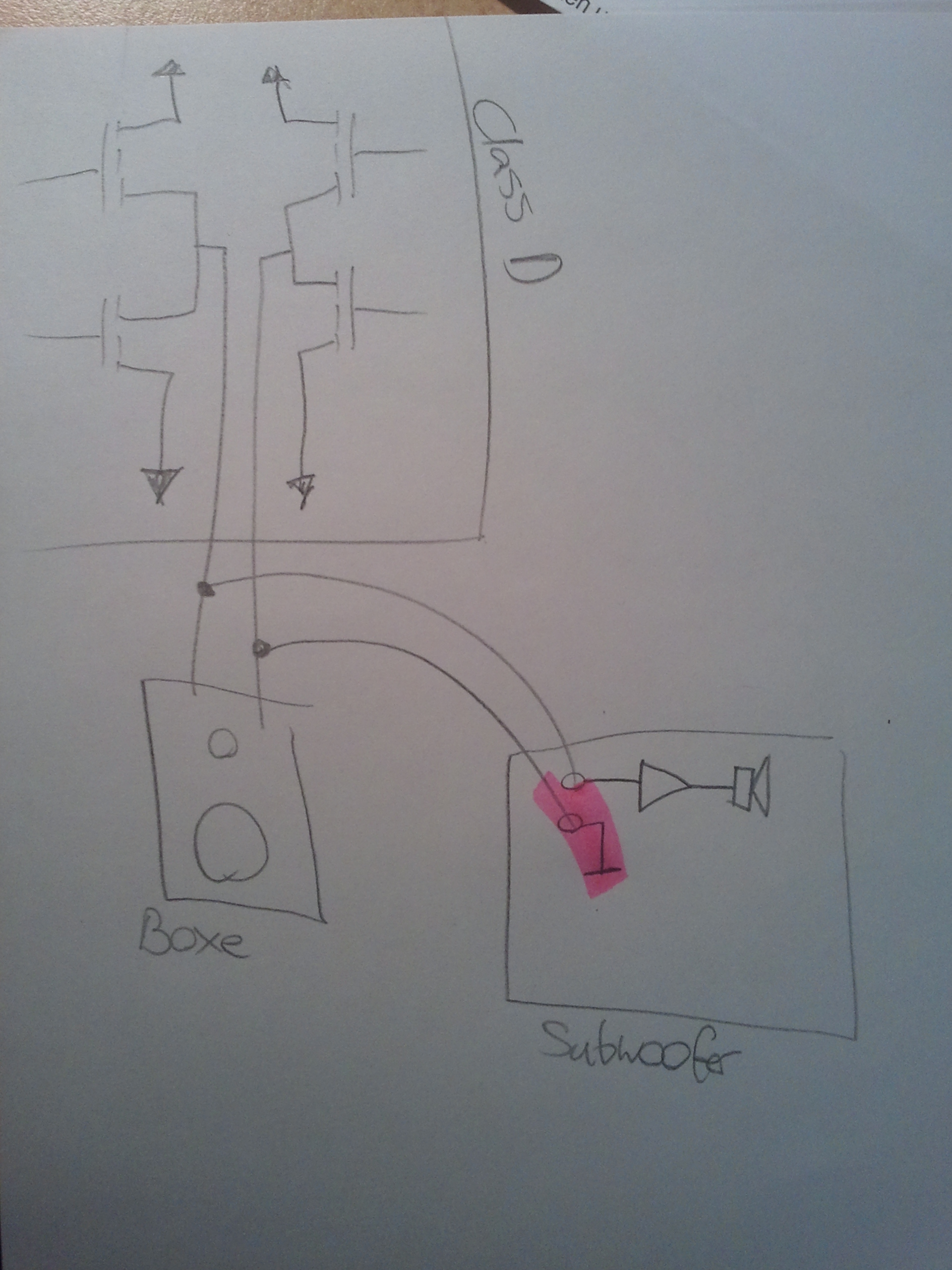

Hallo
Zu meiner Anlage (MCI 500) habe ich mir einen Class B Subwoofer gegönnt,
welchen ich an den Boxenkabeln parallel angeschlossen habe. Da dieser
Subwoofer extra ein "Hi Level Eingang" für Boxen besitzt, habe ich ihn
dort angeschlossen.
Nun zu meinem Prolem. Meine Anlage ist ein Class D Verstärker an einem
Class B Verstärker. Der Class B zieht die halbe H Brücke der Anlage auf
GND!
-> Schema ist angehängt
So kann ich dieses Duett natürlich nicht sinvoll verwenden... Wie kann
ich dieses Boxen Signal auf meinen Sub leiten? Ob auf Cinch oder
Hi-Level Eingang des Subwoofers ist mir egal.
Habe mich auch schon ein bisschen schlauge macht, dabei bin ich über das
Wort Differenzverstärker gestolpert. Das wäre doch genau das was ich
brauchen würde oder?
Vielen Dank für die Hilfe!

>> Da dieser Subwoofer extra ein "Hi Level Eingang" für Boxen besitzt, >> habe ich
ihn dort angeschlossen.
Ja dann mach zwei Widerstande in die Drähte zum Subwoofer leg die beide
parallel an den Lo Level Eingang und leg den GND des Subwoofer auf GND
der Enstufe. So hast Du ja nur die Differenz zwischen link und rechts am
Subwofer.
Stefan

Vielleicht funktioniert es ja, wenn Du nur den "heissen" Eingang Deines
Subwoofers anschließst und den "Masse" Eingang einfach offen lässt. Es
könnte aber sein, das Du dann starke Brummstörungen im Subwoofer hast.
Gruss
Harald
Habe ich schon unabsichtlich ausprobiert. Der Sub beginnt an zu
oszillieren
LS  rechts   -|||||-----|
LS  links    -|||||-----O-------  Eingang (aktiver) Subwofer
GND  Endstufe  -------------------  GND Subwoofer
Widerstande so gross wie möglich, aber nur so groß das sich der Subwofer
noch aussteuern lässt. Ich würde mit 4k7 beginnen. wenn der
Eingangswiderstand des Subwoofers bei 47k liegt.
Stefan
