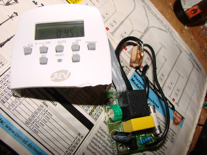

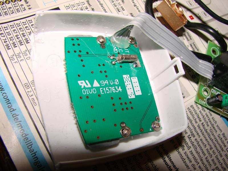

von Herr M. (herrmueller)
Der Vorschlag mit der Schaltuhr dürfte wohl echt der Einfachste zu sein.
Anbei mal ein Foto einer Digital-Schaltuhr.
Du brauchst dann nur die Uhr-Platine. Die hat 3 Anschlüsse.
Vcc 1.5v
GND
Out     -> wenn an, 1.5V wenn aus 0V
Die Platine mit dem Relais und der 240v Ansteuerung kannst Du weglassen.
Du müsstest nur die 1.5V am Ausgang mit 1 oder 2 Transistoren an ein
kleines Relais schalten. Eine Mignon Batterie für die Uhr hält locker
1-2 Jahre. Je nach Relais brauchst Du noch eine höhere Spannung.
Viel einfacher wird es nicht gehen.

von David M. (daves)
Ich will verschiedene Konzepte parallel aufbauen und beobachten. Vom am
besten und sichersten Funktionierenden brauche ich dann ein paar Stück.
Variante A: Schaltuhr:
Vorteil wäre das Einstellen über ein Display und das definierte Arbeiten
mit Uhrzeiten und Tagen.
Es wäre auch eine (großteils) fertig konstruierte Schaltung auf die man
sich verlassen kann und kein Fehlverhalten oder gar ein Feuer befürchten
müsste.
Aber hinten dran, statt dem direkt Betrieb eines Relais noch irgendwas
mit Transistoren zu konstruieren hört sich weniger gut an. Da hätte ich
wieder Zweifel am dauerhaften Funktionieren und ob es nicht irgendwann
abbrennt.
Falls das Display im Batteriebetrieb an bleibt, müsste ich es zum
weiteren Strom sparen mittels eingelöteten Schalters aus machen können,
ohne das die restliche Schaltung instabil wird.
Ein Nachteil wäre auch, dass ich erst mal mehrere Zeitschaltuhren(besser
gleich mit interner Batterie?!) kaufen, zerlegen und testen müsste.
Und was ist das für eine grünes Ding in Herr Muellers erstem Bild?
So ein Goldcap Superkondensator wie ich ihn als PC-Motherboard
BIOS-Batterie kenne?

die 230V~ zu 1,5V bzw. 3V j(je nach Model) für die Uhrenelektronik
erzeugt. Diese normale Quarzuhr hat dann einen Schaltausgang,
welcher über einen Treibertransisor ein Relais ansteuert.
Das Relais ist 24V bzw 48V (je nach Model) und diese Spannung wird
ebenfalls über einen Vorwiderstand (oder C), einen Gleichrichter
und eine Z-Diode erzeugt.
Die Leiterplatte mit 230V-Mimik zur Spannungsreduzierung kann
abgeschitten und entsorgt werden, wenn nicht gebraucht.
Die Schaltuhr sitzt auf einer extra Leiterplatte und kann für alles
Mögliche mißbraucht werden. (Feine Sache!)
Die Uhr läuft wiegesagt mit 1,5 bzw. 3V und als Relais kann man ja
ein passendes zur gerade vorhanden Batteriespannung nehmen.
Je nach Strombedarf des Relais ist der Treibertransistor vielleicht
durch etwas Robusteres zu ersetzen. (Freilaufdiode nicht vergessen)
Ich nehme so eine Zeitschaltuhr als Wecker, der mein Radio einschaltet.
Beobachtete Gangabweichung ca. 1 Minute in 2-3 Monaten.
