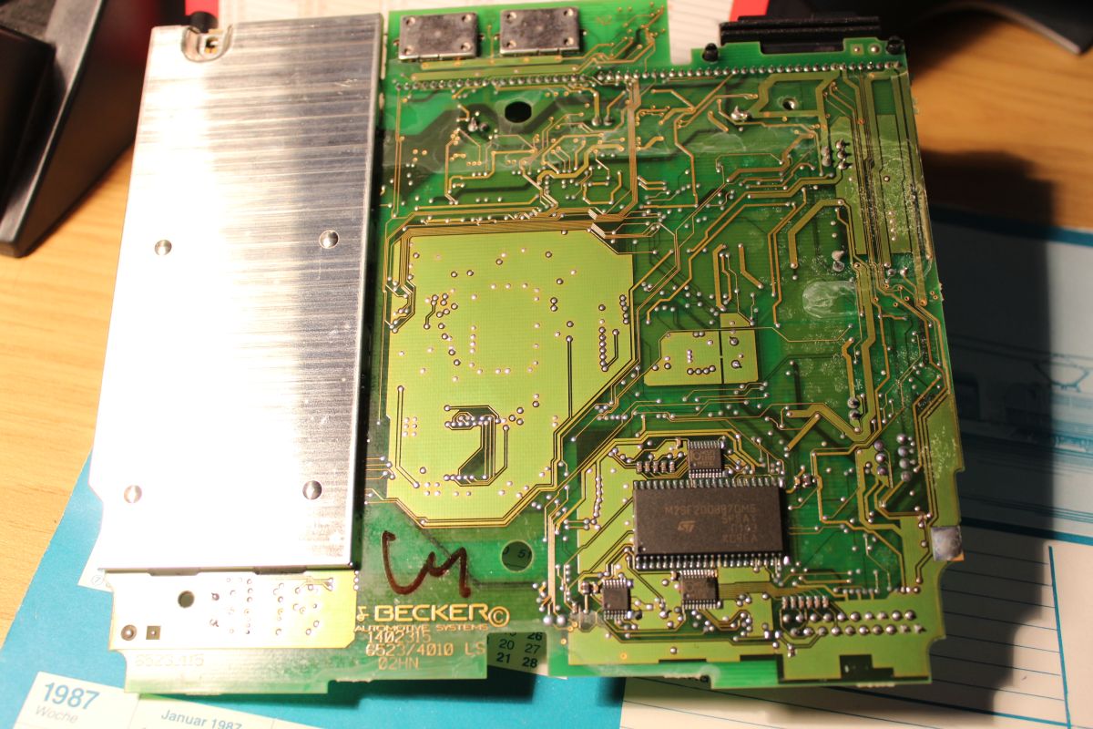

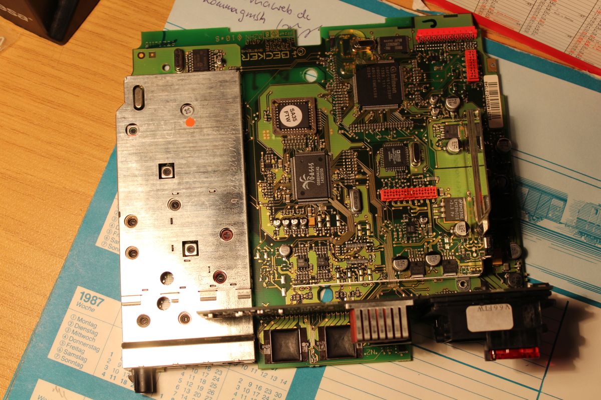

bei meinem E46 BMW will das Radio vom Hersteller Becker (BMW
Professional CD54 E46 65.12-6 924 732) nicht mehr so richtig. Der
vordere rechte Lautsprecher fällt nach kurzer Zeit komplett aus. Also
hab ich mir das Ausgangssignal mal mitm Oszi angeschaut und
festgestellt, dass es am Radio selbst liegt. Der Bass fällt auch ab
einer bestimmten Lautstärke oder einer variierenden Geschwindigkeit
komplett weg.

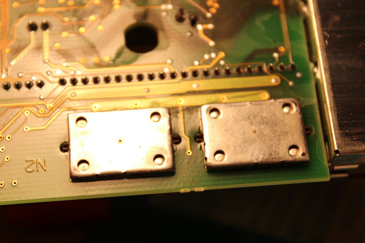

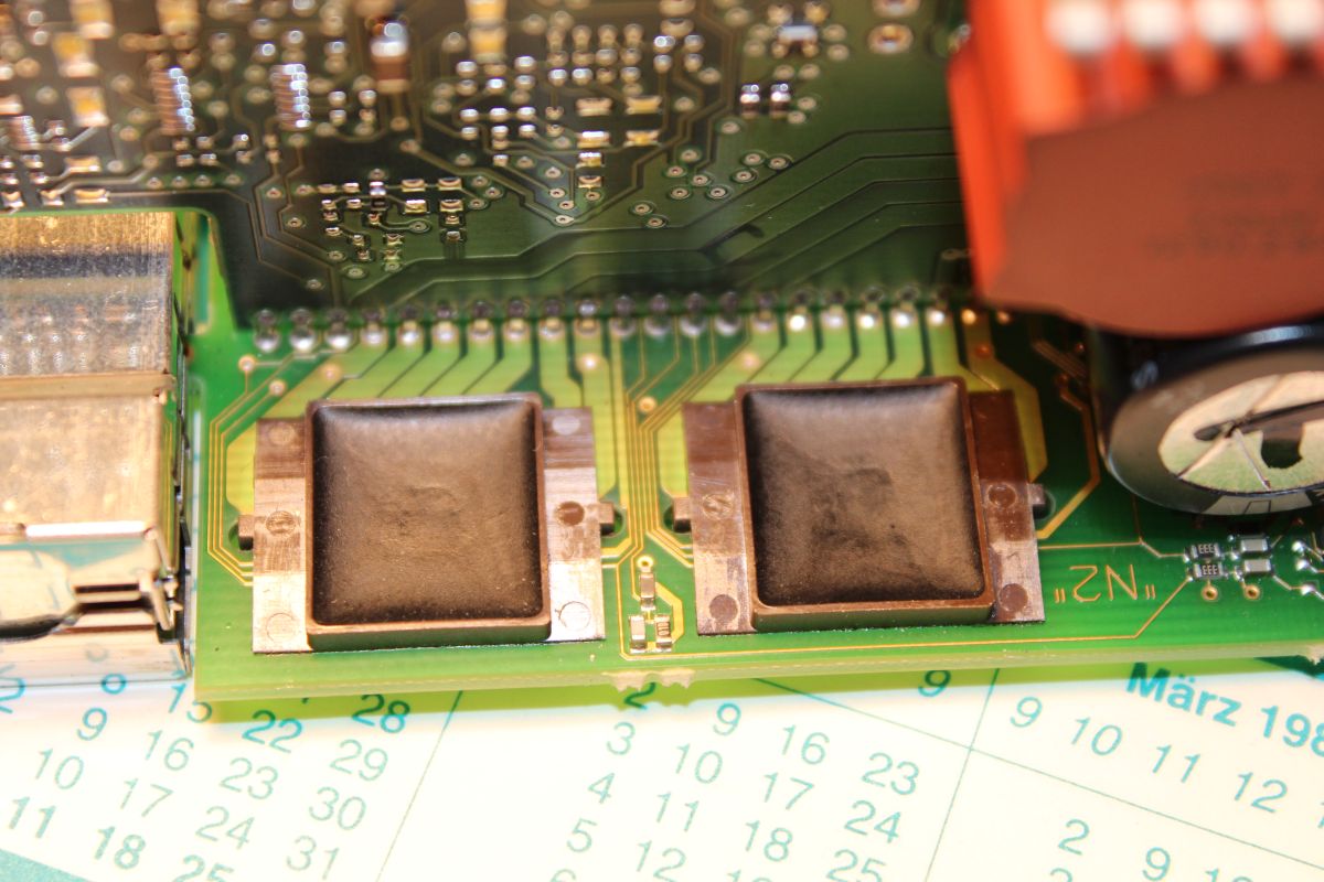

Ich habe auf dem ganzen Radio keine wirkliche "Endstufe" entdeckt . Das
einzige was in Frage kommt war dieses mysteriöse Bauteil. Habt ihr ne
Ahnung was das für ein Teil ist? Habt ihr vllt ein paar Tipps was ich
mir genauer ansehen sollte.
Wo der Kühlkörper ist, wird wohl die Endstufe sein. Den Rest sollte das
Servicehandbuch oder Deine Suchmaschine wissen. Falls Du unbedingt einen
Schaltplan bei Schaltungsdienst Lange bestellen möchtest, so achte bitte
auf eventuelle Änderungen in der Serie.
>auch ab einer bestimmten Lautstärke
z.B. kalte Lötstellen/alte Elkos/Lautsprecher? Bei Stereo sollten 2
Kanäle sein, die man vergleichen kann. :-)

ja genau. Das habe ich mir eben ach gedacht mit dem Kühlkörper. Aber wie
bitte nennt sich so ein Chip. Das sieht aus wie direkt auf die Platine
gebondet.
Wegen dem Bässen bin ich noch am suchen. Am Lautsprecher liegts nicht,
den hab ich heute extra nochmal mit nem anderen Radio gequält. Elkos
sehen alle unversehrt aus. Dann kommen morgen wohl dir Lötstellen dran.
Mfg,
Flo
