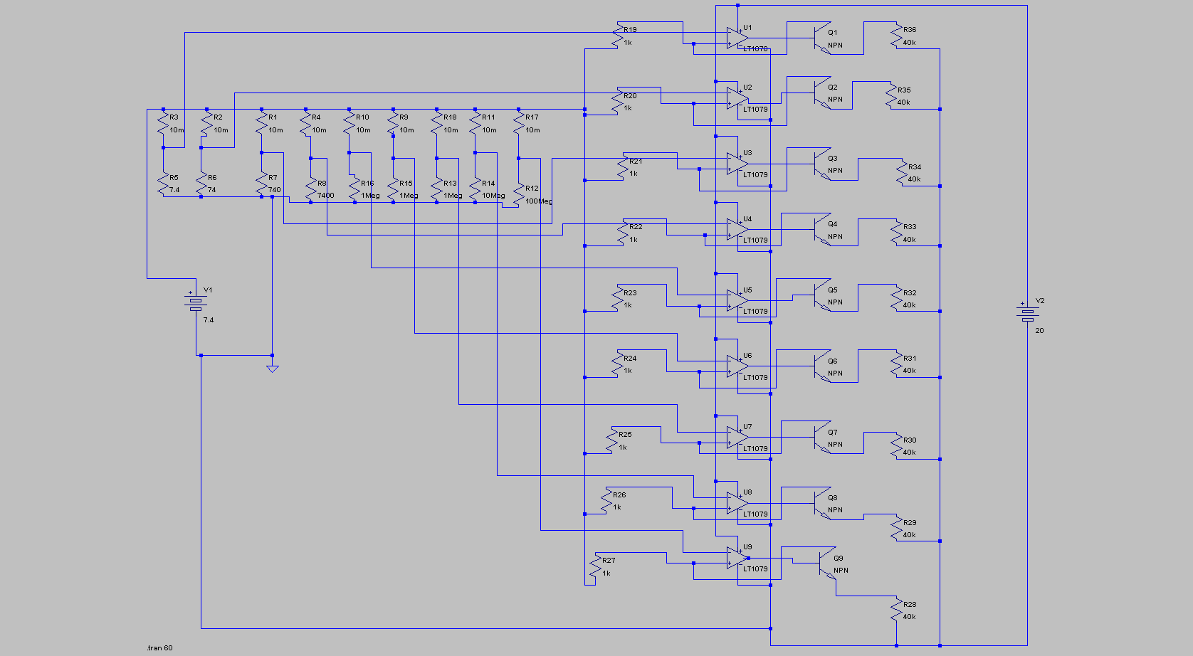

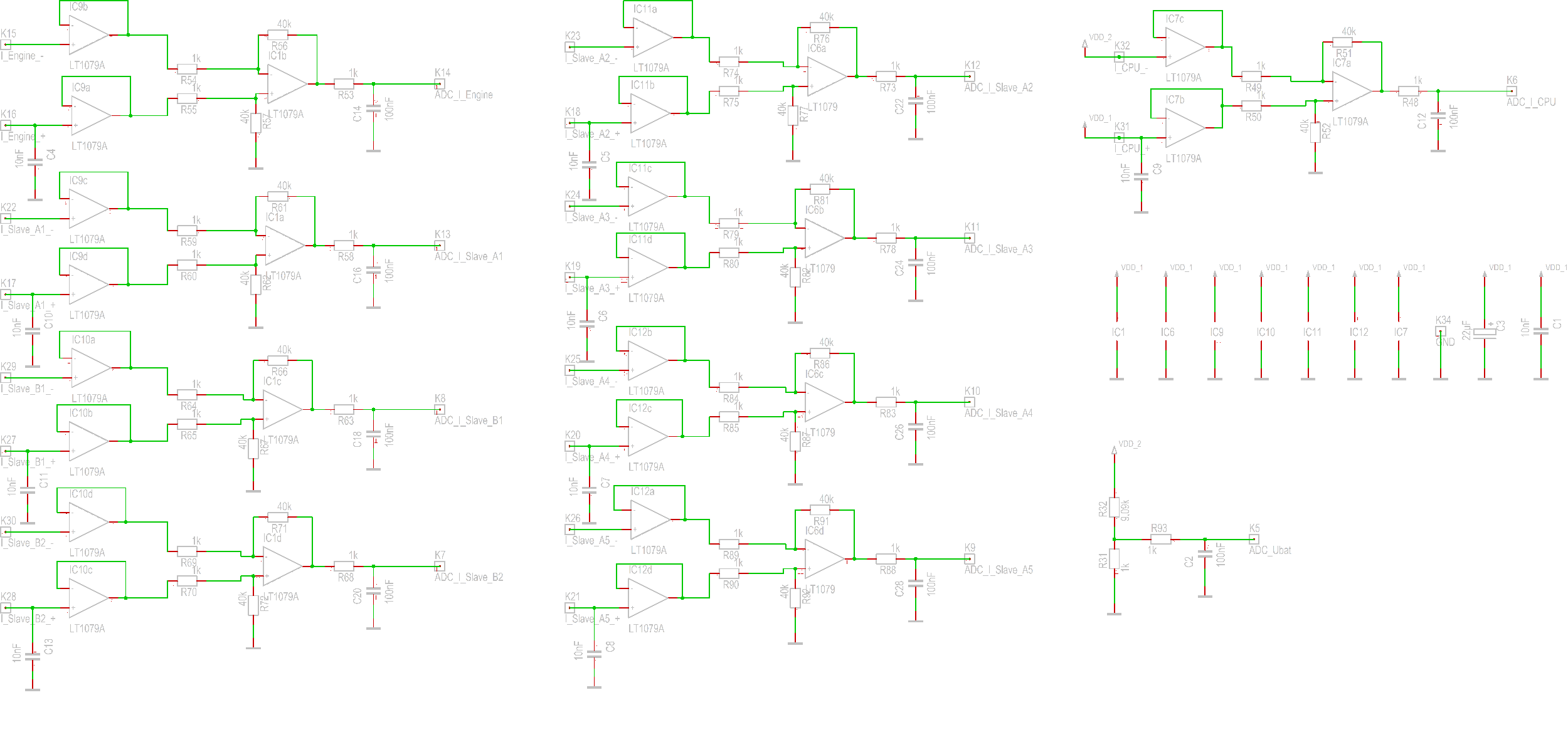

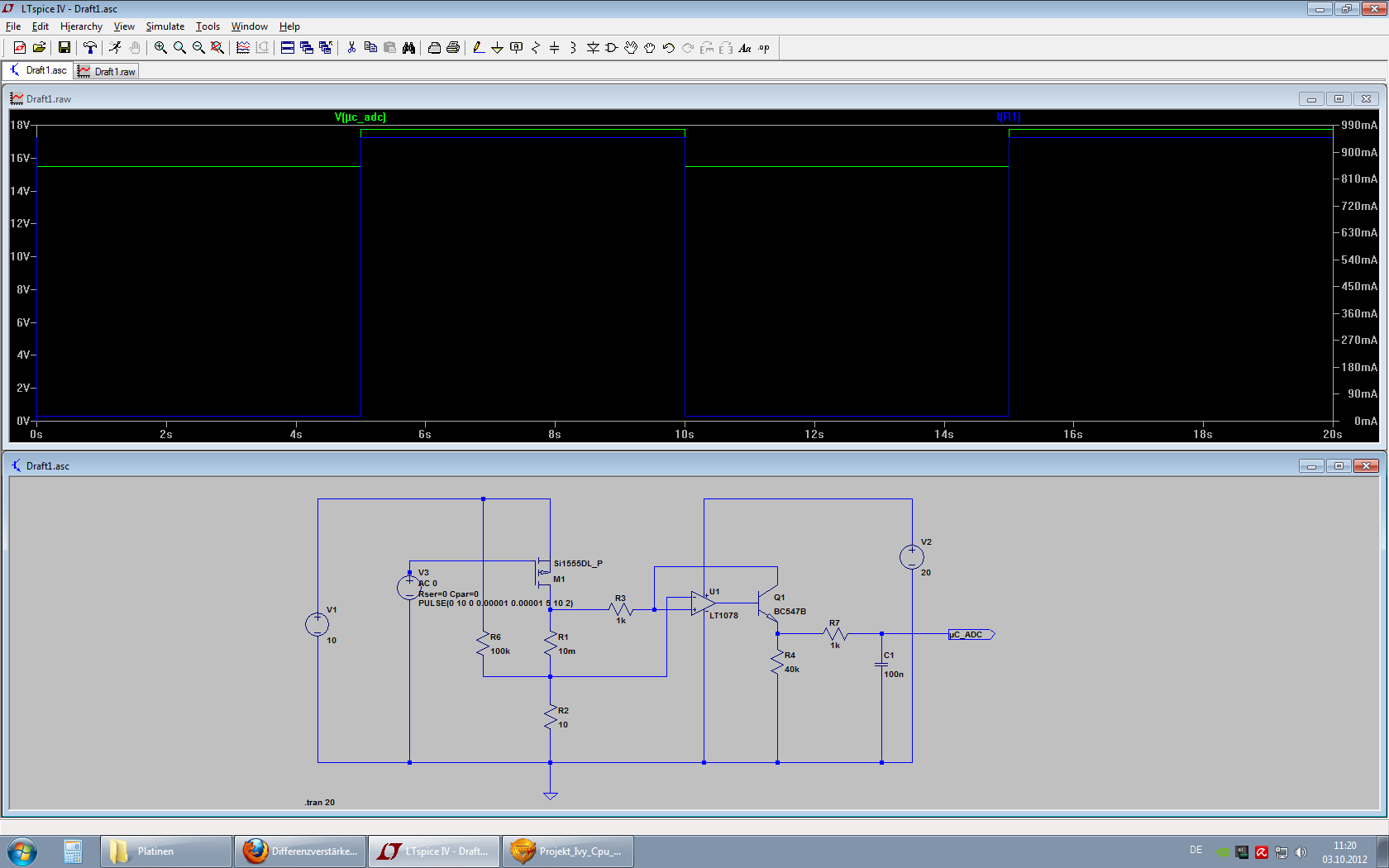

Der Schaltplan im Anhang gehört zu einer Platine mit Mikrocontroller.
Ich möchte für 9 Unterbaugruppen die Stromaufnahme messen. Die
Differenzverstärker liegen mit ihren Eingängen also an 0,01 Ohm Shunts
und mit den Ausgängen am ADC des Mikrocontrollers. Der ADC verwendet die
Referenz 2,0625V. Der Verstärkungsfaktor soll 40 sein. Die Shunts liegen
auf der "Highside". Versorgungsspannung aller OP's und der
Unterbaugruppen beträgt 7,4V (2 Li-Zellen).
Leider tun die OP's nicht, was ich erwarte.
Über dem Shunt I_CPU liegen momentan 840µV. Über den Ausgängen der
beiden Impedanzwandler (Verstärkungsfaktor 1) liegen dann aber -8,4mV.
Das -10 Fache?! Der Ausgang des eigentlichen Differenzverstärkers von
I_CPU liegt fest auf 708mV, egal was über dem Shunt anliegt.
Ich habe Testweise eine LED als Slave A1 angeschlossen. Über dem Shunt
I_SLAVE_A1 Messe ich 170µV. Über den beiden Ausgängen der
Impedanzwandler messe ich 170µV(Jippie!). Am Ausgang des eigentliche
Differenzverstärkers messe ich 104mV(Humpf!). Das 600-fache statt des
40-fachen?
Ich kann nicht behaupten, dass ich OP's vollständig verstanden habe,
aber diese OP's Verhalten sich meiner Meinung nach höchst merkwürdig.
Habt ihr eine Idee?

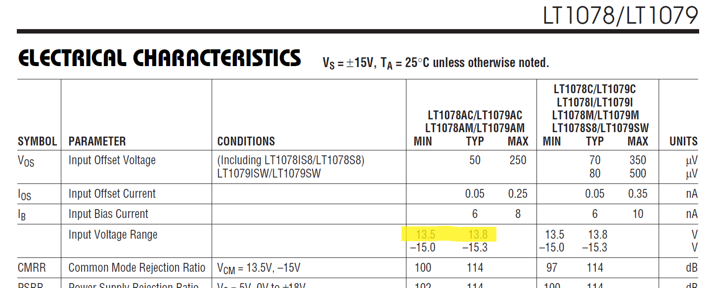

von Christian L. (cyan)
Du hast einfach den Input Voltage Range, bzw. auch input commom mode
voltage range genannt, nicht beachtet. Demnach kann der OPV Signal nahe
seiner unteren Betriebsspannung verarbeiten aber keine an seiner
positiven Versorgungsspannung. Die maximale Eingangsspannung die der OPV
verarbeiten kann liegt im schlimmsten Fall etwa 1,5V unterhalb der
positiven Versorgungsspannung. Da du aber eine High-Side Messung machts,
liegen die Eingangsspannungen außerhalb des Bereichs, in den der OPV
vernünftig arbeitet. In diesem Bereich ist eine Funktion nicht mehr
gewähleistet.
Du könntest eine jetzt eine Low-Side Messung machen, oder einen OPV
suchen, der auch Signale bis an seine positive Versorgungsspannung
verarbeiten kann.
LG Christian

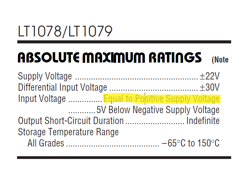

von F. K. (Gast)
Diese OP's stellen sich aber auch zickig an ;)
Das die OP's nicht nahe ihrer Betriebsspannung messen können,
ist ein guter Hinweis.
Die beiden angehängten Dateien sind aus demselben Datenblatt. Diese
widersprüchlichen Angaben sind schon lustig.

von nicht "Gast" (Gast)
Die Angaben sind keineswegs widersprüchlich - du hast sie halt einfach
nicht verstanden.
Nein, da ist kein Widerspruch. Die absolute maximum ratings geben an, ab
wann das Bauteil kaputt gehen kann/wird. Die Angaben sagen dir eben,
dass das Bauteil bei einer Eingangsspannung großer der positiven
Versorgungsspannung zerstört werden kann. Es sagt aber nicht, dass bis
zu diesem Punkt der OPV noch das tut, was er tuen soll. Dies steht erst
in den electrical characteristics. Dort wird spezifiziert, unter welchen
Bedingungen sich die angegebenen Parameter nutzen lassen.

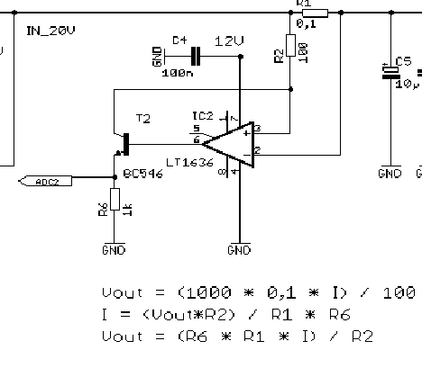

von Ingo D. (ingo2011)
Hi ,
schau Dir von LT mal die AN 105 an. Dort wird eine High-Side Messung
beschrieben.
Ich habe mit dem LT1636 gute Erfahrungen gemacht. Stichwort ist hier,
"Over the Top"
Gruß Ingo

von F. K. (Gast)
Ich habe die Versorgungsspannung der OP's jetzt auf 20,0V angehoben.
Der Ripple beträgt 0,2V p-p.
Leider hat sich an der Funktion der OP's nicht viel verbessert.
Ich habe an den Eingängen der Impedanzwandler von I_CPU eine Differenz
von 0,12µV. Die ist korrekt.
Am Ausgang der Impedanzwandler sind es aber schon 1,4mV Differenz.
Der Faktor stimmt nicht, aber diese Größe ändert sich, wenn sich der
Strom im Shunt verändert.
Der Ausgang des Differenzverstärkers liegt auf 0,7V, egal was am Shunt
passiert.
Was übersehe ich an der Stelle, das ist doch eine ganz simple OP
Schaltung?!

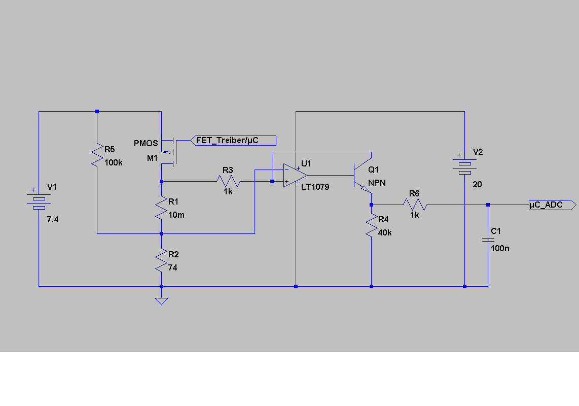

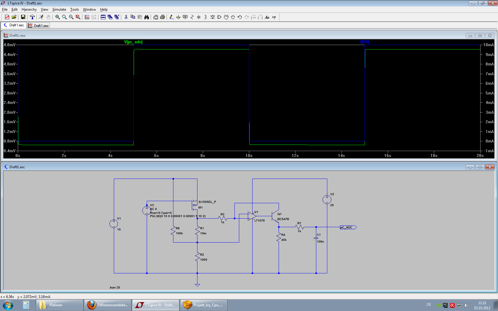

von F. K. (Gast)
Ich habe jetzt die Schaltung von Ingo realisiert.
Im Anhang habe ich die Schaltung mal kurz mit Spice gezeichnet.
Für einen Shunt verwende ich einen LT1078. Für die anderen 8 Shunts
wollte ich 2 4-fach OP's verwenden. Um das Geld für die teuren LT1079 zu
sparen habe ich testweise mal zwei LM324 eingesetzt. Allerdings macht es
keinen Unterschied, ob ich LT1079 oder LM324, es passiert immer
folgendes:
Wenn ich nur den LT1078 bestücke, liefert dieser einen korrekt
verstärkten Messwert. Die Stromaufnahme des OP ist quasi null. So weit
so gut.
Wenn ich nun einen der anderen beiden OP's bestücke (egal welchen).
Steigt der Stromverbrauch der OP's von nahe null auf über 300mA. (Die

Ich habe mal wieder ein Schema gezeichnet,
wie die Schaltung (über beide Platinen) pro Shunt (R1) aussieht.
Wenn der FET sperrt, bekommt der Shunt GND Potenziel und der Ausgang des
Verstärkers geht auf ungefähr 18V.
Selbst wenn der FET dann wieder leitet, bleibt der Verstärker auf 18V.
Ist der FET vom Einschalten der Spannung an leitend, arbeitet der
Verstärker korrekt.
Ich habe schon R5 zusätzlich eingebaut, um das Potenzial im
ausgeschalteten Zustand auf 7,4V zu heben. Das funktioniert allerdings
nicht bei jeder Last (R2).
Je nach Art der Last tritt das oben beschriebene Verhalten auf, oder
auch nicht.
Eine negative Spannung am - des OP kann das Problem beheben? Schließlich
überschreite ich GND ja nicht.
von F. K. (Gast)
Ich habe das Problem nochmal in Spice simuliert.
V3 erzeugt ein langsames Rechtecksignal, was das Ein- und Ausschalten
der Last simulieren soll.
Wenn die Last R2 10 Ohm beträgt, geht der Ausgang des Verstärkers beim
Ausschalten der Last auf ca. 17V und bleibt dort.
Wenn die Last 1kOhm beträgt wechselt der Ausgang des Verstärkers korrekt
mit dem Einshaltzustand der Last zwischen ca. Null und dem 40fachen des
Spannungsfalls am Shunt.
Da dieses Verhalten ja sogar in der Simulation auftritt, muss der Grund
ja eine elementare Eigenschaft des OP's sein...nur welche?
Ich habe das Ganze auch mit einer negativen Hilfsspannung am - des Op
simuliert, wie Minifloat vorgeschlagen hat. Das hat keine Verbesserung
ergeben.
Deine Schaltung unterscheidet sich in drei entscheidenden Punkten von
der von Ingo aus der AN 105 geposteten:
1. Die Versorgungsspannung des Opamp (20V) ist höher als die Spannung
   für die Last (10V).
2. Vor dem Shunt liegt der Schalter für die Last (M1).
3. Der LT1078 hat keine Over-The-Top-Eingänge.
(1) und (2) führen dazu, dass die Ausgangsspannung des Opamp höher als
die Spannung am oberen Ende des Shunts werden kann. Dann wird aus der
Gegenkopplung eine Mitkopplung und die Ausgangsspannung läuft zu ihrem
Maximalwert hoch.
Du kannst dieses Problem umgehen, indem du den Opamp mit weniger als 10V
versorgst und den Mosfet nach dem Shunt einbaust. Dann wird aber wegen
(3) der Common-Mode-Input-Range des Opamp überschritten. Abhilfe schafft
hier der LT1636.
Deswegen hat Ingo ja dazugeschrieben:
> "Over the Top"
Du kannst aber auch, wie schon vorgeschlagen wurde, gleich einen
INA138/139 nehmen. Der enthält genau diese Schaltung fertig in einem IC.
von F. K. (Gast)
Dass ich mit dem LT1078 keinen Over-The-Top-Typ gewählt habe, liegt
daran, das es im Punkt Bauteilbeschaffung einfacher war, 20V zu
erzeugen.
Die Gegenkopplung funktioniert ja auch, wenn der Shunt sein
Betriebsspannungs-Potenzial hat.
Dass bei der Mitkopplung die Versorgung des Shunts nicht mehr gegen die
Betriebsspannung des OP ankommt, ist auch klar. Dieses Verhalten tritt
aber ebenfalls auf, wenn ich einen Over-The-Top-Typ mit Versorgung auf
Shunt Potenzial wähle / simuliere.
Wenn die Last zu niederohmig wird, geht der Ausgang des Verstärkers im
ausgeschalteten Zustand auf die Versorgungsspannung des Shunts und ich
erhalte auch wieder eine Mitkopplung.
Das Problem ist einzig und allein, dass der Shunt das Masse Potenzial
nicht erreichen darf.
Die theoretisch einfachste Lösung dafür wäre, wie du ja schon richtig
vorschlägst, den Shunt vor den FET zu setzen.
Allerdings müsste ich dann meine Hauptplatine umdesignen. Deswegen
wollte ich verstehen, warum das Massepotenzial am Shunt ein Problem ist,
um dann nur eine evtl. kleine Änderung am Verstärker vorzunehmen.
