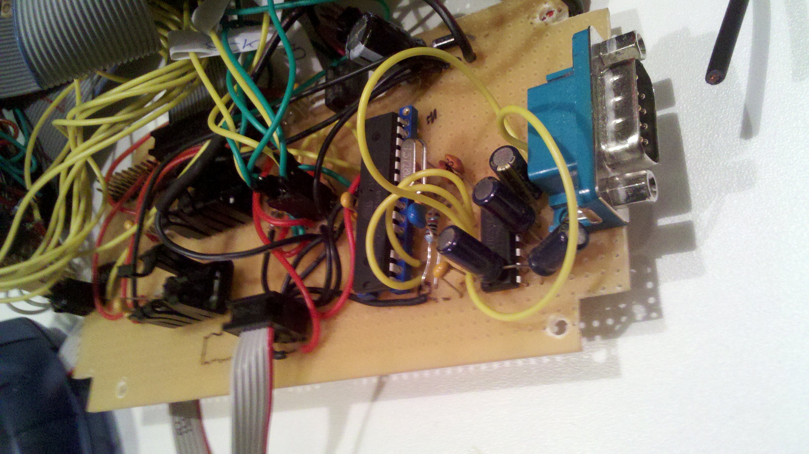

Zeig doch mal ein Foto her.
Ju
von Rene U. (ulmi)
Die KAbel im Hintergrund einfach nicht beachten.
Wäre es besser wenn ich die zwei gelben Kabel so kurz wie möglich halte?
Oder funktioniert das so überhaupt nicht? Sollte ich eine Platine ätzen?
Habe das ganze jetzt mit 19200 Baud ausprobiert, funktioniert etwas
besser aber immer noch nicht gut genug.
Wenn der gleiche Befehl schnell hintereinander gesendet wird, kommt der
UART irgendwann durcheinander und sendet irgendwelche Zeichen.
mfg ulmi

von Juergen G. (jup)
So was hatte ich mir schon gedacht.
Loete die 4 gelben Kabel vom Atmega zum MAX und vom MAX zum DB9 ohne
Isolierung unter die Platine auf die Loetpunkte. So Kurz wie moeglich.
Betonung liegt auf loeten, dann kommst Du nicht in die Vesuchung sie
ueber Kreuz zu legen.
Ju
Andere Frage, kommt die Ladungspumpe des MAX mit diesen Elkos auf min.

von Rene U. (ulmi)
@ Juergen
Danke für den Tipp, werde ich heute am Abend gleich einmal versuchen.
Leider habe ich gestern beim Probieren mit einer niedrigeren Baudrate
irgend ein Bauteil beleidigt. Irgendetwas hat komisch verkohlt gerochen.
Dachte zuerst das es nur die Sicherung vom Auto war, aber als ich das
ganze an meinem Netzgerät angeschlossen hatte wollte die Schaltung nicht
mehr so richtig.
Jetzt kommen nur noch ein bis 2 komische Zeichen von der RS232 raus.
Welches Bauteil könnte ich eurer Meinung nach zerstört haben? Den MAX???
mfg ulmi
von Mikel M. (mikelm)
 Welches hat denn gerochen? Kann alles mögliche sein, z.B. auch ne kalte
Lötstelle, oder nen Kurzschluß weil irgend welche Drähte zusammenkommen,
...  usw
 Welche Spannungen liegen am Max?
von Rene U. (ulmi)
So habe jetzt mal den (die) Fehler in der Schaltung gesucht.
Ein Schieberegister war defekt, doch es müssen noch mehr Fehler in der
Schaltung versteckt sein die ich noch nicht gefunden habe. WErde das
ganze morgen noch einmal durchmessen, da ich heute und gestern nicht
viel Zeit hatte.
Am MAX liegen (mit einem Multimeter gemessen) folgende Werte an:
Pin 1(C1+)   = +7,10V          Pin 16(Vcc)   = 5,50V
Pin 2(Vs+)   = +9,20V          Pin 15(GND)   = 0V
Pin 3(C1-)   = +2,50V          Pin 14(T1Out) = -8,80V
Pin 4(C2+)   = -4,75V          Pin 13(R1In)  = 0V
Pin 5(C2-)   = -4,53V          Pin 12(R1Out) = 5V
Pin 6(Vs-)   = -8,83V          Pin 11(T1In)  = 3,10V
Pin 7(T2Out) = -8,84V          Pin 10(T2In)  = 3,05V
Pin 8(R2In)  = 0V              Pin 9(R2Out)  = 5V
Das schaut doch eigentlich nicht schlecht aus oder?
Warum bekomm ich dann auf einmal trotzdem nur mehr irgendwelche Zeichen
aus der RS232 raus?
Ich habe mir überlegt die Schaltung zu Layouten und die PCB zu ätzen.
Ich glaube das es schneller geht und vor allem dann mit den richtigen
Leiterbahnlängen für RX und TX! Wie lange sollte denn die Leiterbahn
sein? ODer wielange darf sie maximal sein?
Stimmt ihr mir zu, dass es besser ist die Platine zu ätzen oder soll ich
auf der Lochraster weiter den (die) Fehler suchen und dann diese Platte
lassen?
mfg ulmi
von Bernhard S. (b_spitzer)
> 9V besser waere so um die 11V-12V
Die Spannungsverdopplerschaltung des MAX232 kann nie über 2x Versorgung
- Verlust kommen. Danach die Invertierung, so dass bei 5V
Versorgungsspannung typisch +9V und -8V übrig bleiben. Das ist für
normale Anwendungen mehr als ausreichend.
Wer mehr will, nimmt zwei Uralt MC1488/1489 mit 12V-Versorgung...
Die Spannungen am MAX sind OK so.
Pin 16(Vcc)   = 5,50V
Fuer den MAX is das OK, aber ich nehme an, das das auch der Atmega
bekommt. 5.5V ist aber ziehmlich grenzwertig fuer den Atmega.
Eine Platine zu ätzen ist immer eine gute Idee wenn man Frequenzen in
der Schaltung hat die sensibel im Timing sind.
Ich steck mir auch manchmal was eben schnell auf dem Ptotoboard
zusammen, mein Osci belehrt mich dann aber meist eines besseren.
Ju
