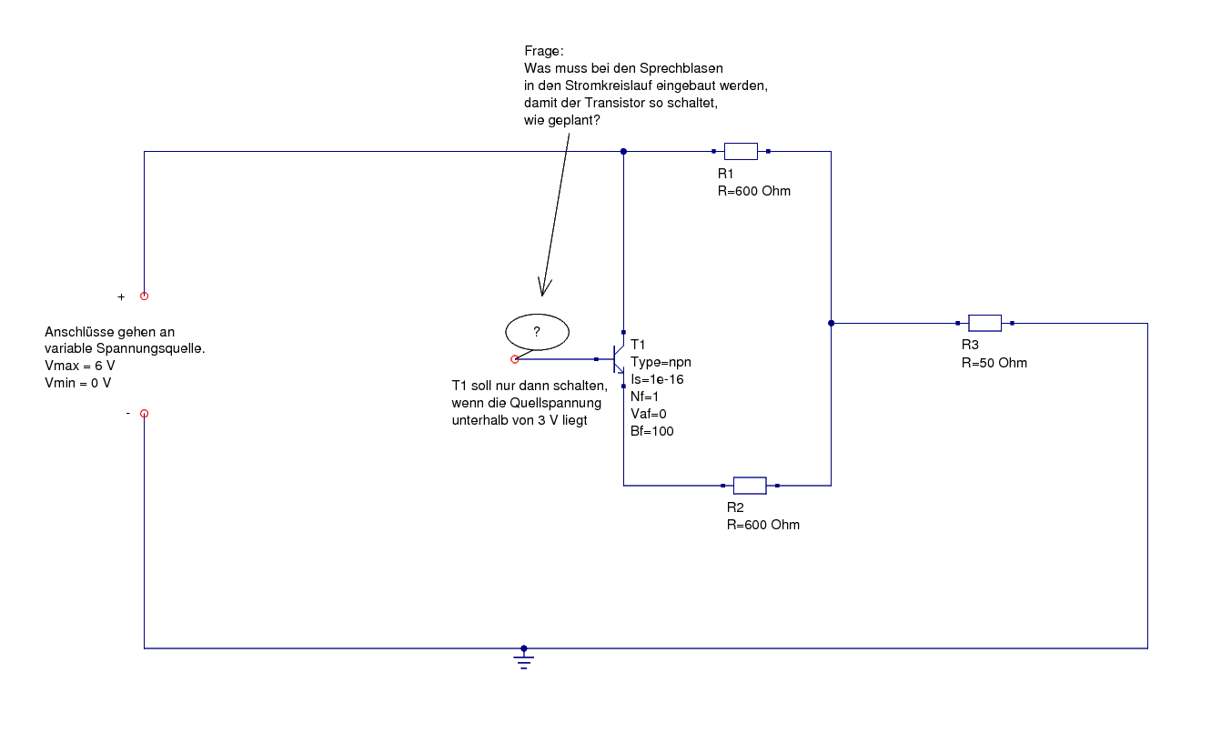

Wie kann ich erreichen, dass Transistor 1 nur durchschaltet wenn die Quellspannung unter 3 V liegt?
Gast #2836690
Ich habe hier folgenden noch unfertigen Schaltplan.
Siehe Bild.
Die Schaltung wird mit einer variablen Spannungsquelle versorgt, die bis
zu 6 V liefern kann.
Ich möchte nun, das T1 nur dann durchschaltet, wenn die Spannungsquelle
eine Spannung von <= 3 V liefert.
So dass der Strom auch durch R2 fließen kann, der dann zusammen mit R1 +
R2 einen kleineren Ersatzwiderstand darstellt.
Das ganze soll jetzt nichts konkretes werden, aber ich habe mich gefragt
ob man damit eine primitive Stromregelung bauen könnte.
Denn der zugeschaltete Widerstand sorgt für einen kleineren
Ersatzwiderstand so dass bei R3 immer noch ein kleiner Strom ankommt.
Wenn man mehrere solcher Ersatzwiderstandsschaltungen gestuft mit den
entsprechenden Transistoren davor einbaut,
dann könnte man den Strom Sägezahnmäßig nahe an dem gewünschten Strom
von hier z.B. 0.01 A halten.
Bei 3 Stufen könnte man also immer einen angepaßten Ersatzwiderstand bei
3 V, 4V und 5 V haben.
Die Frage ist jetzt halt nur, wie man den Transistor so hinkriegt, dass
er nur dann durchschaltet, wenn die Spannung keiner ist.
Hier geht die Frage an euch, geht das irgendwie und wenn ja, was für
Bauteile mit welchen Größen und welcher Beschaltung wären dafür am Basis
Eingang des Transistors notwendig.
Natürlich gibt es für solche Angelegenheiten einer konstanten
Stromquelle wesentlich bessere Lösungen wie z.B. Konstantstromquellen,
aber mich würde jetzt einfach nur interessieren ob man so etwas wie ich
hier mir ausgedacht habe, überhaupt realisieren kann.
Es ist also eine Prinzipfrage.

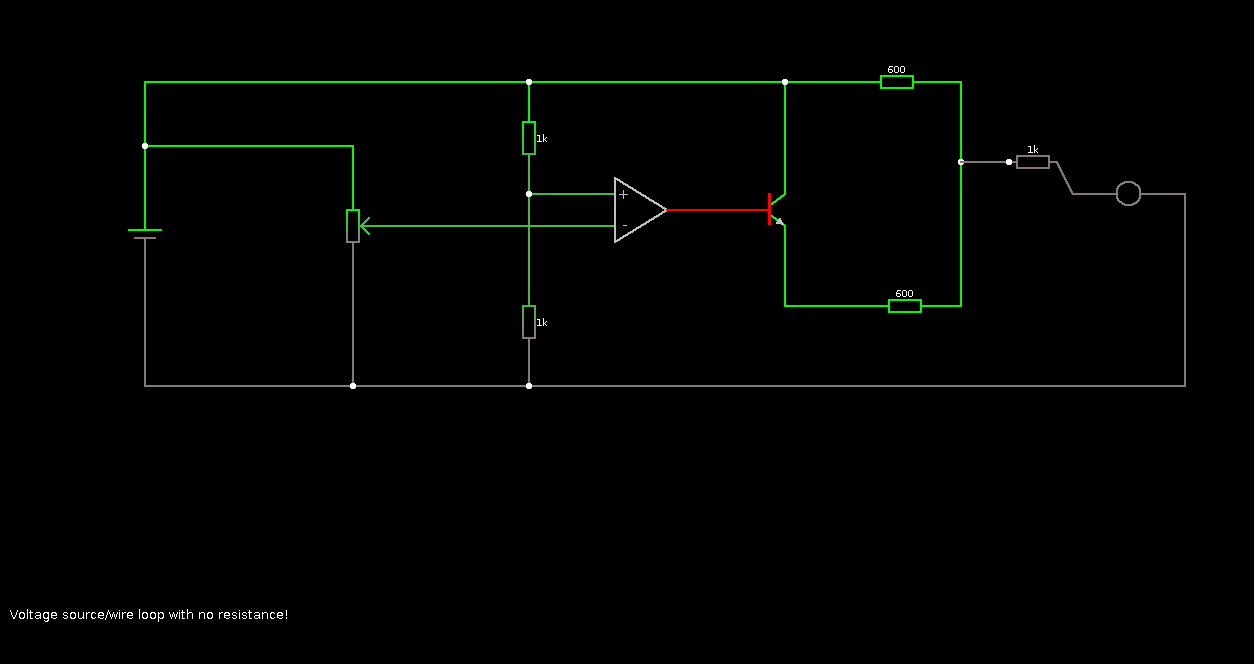

Gast #2836905
Harald Wilhelms schrieb:
> Grundsätzlich macht man sowas mit einem Komparator + Referenzelement.
> Gruss
> Harald
Hm, ich habe das jetzt probiert, aber es haut irgendwie nicht hin.
Im Circuit Simulator erhalte ich die Fehlermeldung, dass eine
Spannungsschleife ohne Widerstand bestehen würde.
Siehe mein beigelegtes Bild.
Hier gibt's den Cicuit Simulator:
http://www.falstad.com/circuit/
Die Ohm Werte habe ich jetzt erstmal Pi-mal Daumen eingetragen, aber
egal was ich da reinmache, es funktioniert nicht so wie gewünscht.
Also das mit dem Komparator geht schon, allerdings fließt kein Strom
über R1 ab.
Die Lampe müßte eigentlich durchgehend leuchten.
Gast #2836926
Jetzt geht's.
Der Fehler lag an dem Programm.
Man kann nur Leitungen zwischen bestehenden Knotenpunkten legen, nicht
aber einen neuen Knotenpunkt machen, wo schon eine Leitung besteht.
Hier der Link zur Schaltung:
http://www.falstad.com/circuit/#%24+1+0.0+0.008921851740926013+50+5.0+50%0Av+160+400+160+336+0+0+40.0+5.0+0.0+0.0+0.5%0Ar+400+192+400+320+0+100.0%0Ar+400+416+400+560+0+100.0%0Ar+720+192+864+192+0+600.0%0Ar+720+432+864+432+0+600.0%0Ar+896+304+1024+304+0+100.0%0A162+1184+320+1184+480+1+2.1024259+1.0+0.0+0.0%0Aa+528+352+656+352+1+15.0+-15.0+1000000.0%0A174+304+304+304+432+0+1000.0+0.42080000000000006+Resistance%0Aw+320+368+528+368+0%0Aw+400+320+400+416+0%0Aw+736+432+672+432+0%0Aw+1024+304+1184+304+0%0Aw+1184+304+1184+320+0%0Aw+1184+480+1184+560+0%0Aw+400+560+1184+560+0%0Aw+160+560+160+400+0%0Aw+160+336+160+192+0%0At+656+352+672+352+0+1+-20.000039585+-17.21603895874147+100.0%0Aw+672+368+672+432+0%0Aw+720+432+736+432+0%0Aw+672+240+672+336+0%0Aw+160+560+304+560+0%0Aw+304+432+304+560+0%0Aw+304+560+400+560+0%0Aw+160+192+304+192+0%0Aw+304+192+304+304+0%0Aw+304+192+400+192+0%0Aw+400+320+496+320+0%0Aw+496+320+496+336+0%0Aw+496+336+528+336+0%0Aw+720+192+672+192+0%0Aw+672+192+672+240+0%0Aw+672+192+400+192+0%0Aw+864+192+864+304+0%0Aw+864+304+864+432+0%0Aw+864+304+896+304+0%0Ao+36+64+0+34+5.0+0.1+0+-1%0A
Der Link ist leider so lang, weil er alle Daten für die Schaltung
enthält.
Ich habe das noch nicht ganz ausgetestet, an den Werten der Widerstände
muss also noch etwas feinarbeit gedreht werden, aber prinzipiell scheint
das wie geplant zu funktionieren.
Ich Danke euch.
Gast #2836946
Gast #2836971
Jetzt habe ich ein Problem.
Wie kann ich den Komparator (- Pol) denn direkt aus der Spannungsquelle
versorgen, ohne dass dieser beim Stromfluss ignoriert wird?
Wenn ich nämlich den regelbaren Widerstand entferne und vom Minuseingang
des Komparatos eine Leitung zum Pluspol der variablen Spannungsquelle
ziehe, dann verläuft der Strom nie über den Komparator.
Also im großen und ganzen ist das noch nicht das, was ich gerne hätte.
Ob der Transistor nämlich schaltet, also mit weniger als 3 V oder 6 V
angesprochen wird, soll nämlich durch die Spannung der Spannungsquelle
entschieden werden.
Gast #2838219
Das mit dem NPN gefällt mir nicht. Du weißt nicht genau, wie hoch U_BE
gegenüber gnd ist. Wenn du nen PNP nimmst der direkt an Plus hängt haste
definierte Verhältnisse Und vergiss auch den Basisvorwiderstand nicht.
Gast #2840659
Okay, ich werde ihn mal reinhängen.
